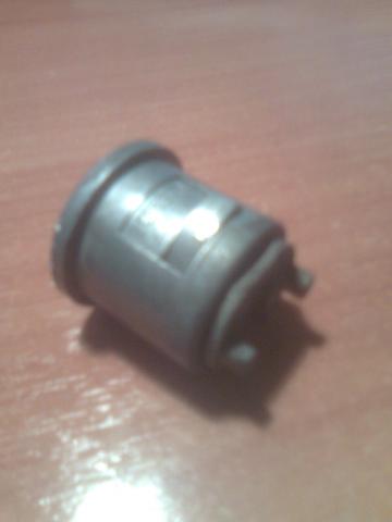

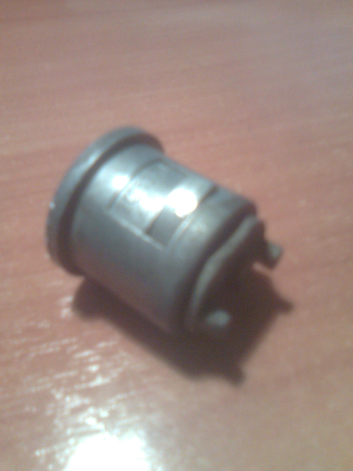

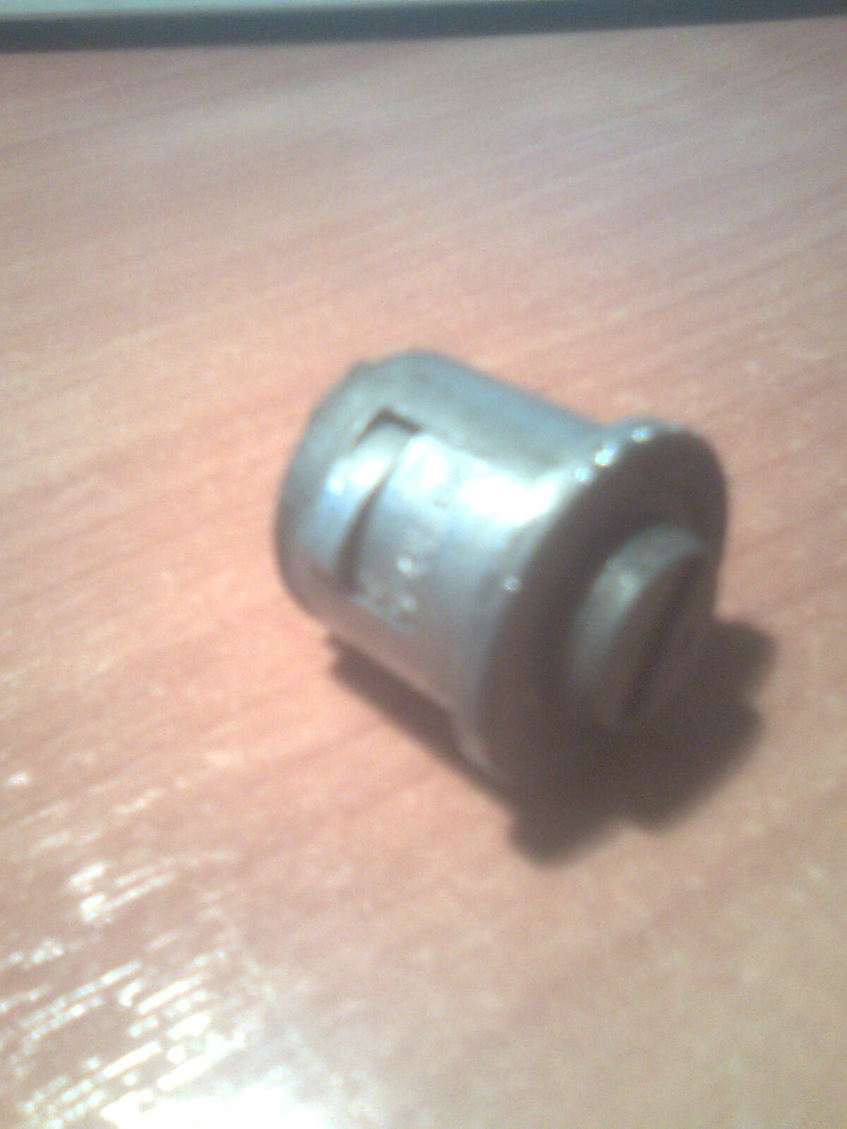

Поиск покурил,тему почитал,но остался вопрос(может конечно лыжи не едут у меня),но обсуждается всегда один замок,а у меня вот такой.Как личину снять?Отверстий под спицы не нашёл что-то,крышку на торце где прорезь для ключа никак не достать,как быть?
Тему не стал я перечитывать. Ключик то достается из замка?
Одноклубнику как-то передал посылко с комплектом дверных замков, он еще заказал новый для зажигания, личинку то-есть. Я тоже понять не мог, как разобрать личинку. Нашел микро дырочку в торце, высверлил штырь и заточил новую личинку под ключ от дверей. Обфоткай весь замок, поближе, да поширше, гляну. А вообще, разбирается все, у немцев просто с хитростью.

Замок работает,немного подкусывает просто хочу поменять на новую.Замок сам снят,ключ спокойно вставляется и вынимается.Фото вечером,сейчас никак.

Личинку вынул.Секрет оказался в отверстии справа от ключа(сбоку самого цилиндра замка),в этом отверстии пластиночка которую нужно нажать спицей при повороте ключа,но нажатие крайне не явное,что-то около 1 мм,так что я сразу не понял что стопор там.

Это не от моего,свой был раздолбан на заправке в 3 часа ночи т.к заклинило зимой.Приобрёл со 190-го который разбирали,но и этот замок не родной видимо(не от 190-го а так Mercedes Benz выбито)Где номер замка найти,а то что-то я не не нашёл на нём..Личинку даже не знаю где взять,в экзисте по фото абсолютно другие по виду,а номер который на ней никак не находится.
Может кто поможет?

в ткаой ситуации совет только один - брать другой замок в сборе. номер должен быть рядом со звездочкой.
либо посмотреть личинки от старых мерсов

Вот это и есть другой замок в сборе :gigi:
Смотрю,для старых без фото всё.
Рядом со звёздочкой стоит надпись Мерседес Бенц с другой стороны Neiman 0160,ещё есть номер выбитый 7612,но что не забивал в экзисте и поисковиках не нашёл.Номер на личине тоже никакой информации не принёс.

Разобрав нашёл номер 126 462 02 93 на контактной группе внутри.Замок находится в экзисте,но к нему выбиваются только личинки нового образца,те которые здесь обсуждают как вынимать.Хотя замок применялся на 201.
Видимо придётся брать ещё один,только деньги на ветер :|
