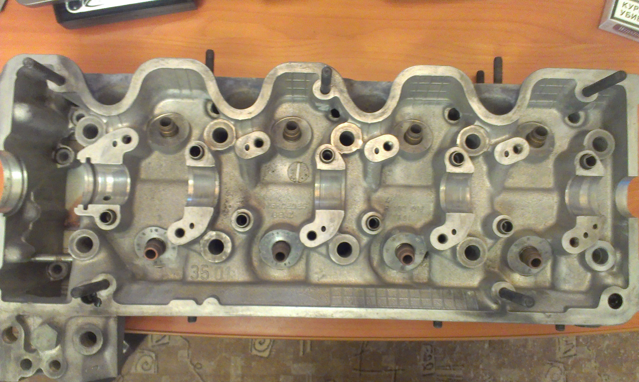

Вот купил ГБЦ в зборе и блок цилиндров с поршневой в хорошем состояние у Хорошего человека из Уфы вот ссылка на его тему http://www.oldmerin....h...2&hl=102922 у него разбор мерсов!
Вот фото:
