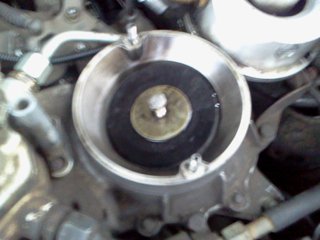

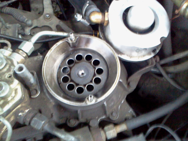

Вот, кто просил, фото как сделана хлопушка.
Замечу, машинка приехала с ГБО из Германии.
Второе фото с резинкой. Она из материала, из которого сделана мембрана в редукторе.
миксер у тебя интересный. не видел таких на 124
А резинка просто лежит и прижимается только по центру шайбой, так?
На резинке по центру отверстие, им и центруется. Сверху только эта широкая шайба.

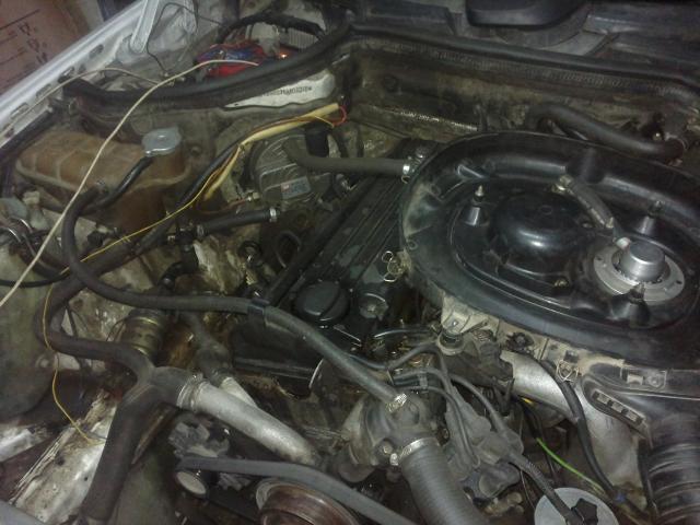

У меня примерно так же. только мотор 6 горшков. короб фильтра расположен вдоль мотора. геморно шланг натягивать на миксер. все никак не придумаю как сделать. после стачивания кольца миксера, он стал ниже, трубка стала упираться в короб фильтра. обрезал ее, а шланг изогнуть вообще нереально на таком коротком участке. завтра буду придумывать что как сделать)
У меня трубка обрезана, короб фильтра снимаю не выкручивая трубку, шланг сидит плотно без хомутов.
