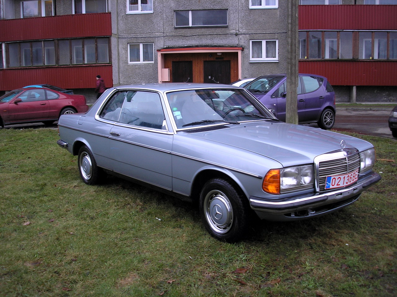

нет нормальной связи с мотором!тоже самое говорят про американцов!настоящия V8 можно понять и почуствовать только с мкпп :mrgreen: а эти акпп...фууу...так тупят))))особенно старые 126-е 500-е которых обычная ниссан максима 3л с акпп или тойота камри 2.2л обходит как стоящего)))) кореш по работе брал ездить по делам 420\124 и 230\210 на ручке.....грит что 230 резвей!и вооще у меня маничка что там чтото сломается если гари дать))))))) :mrgreen:
Сломается то не сломается =)))) А вот с первой частью поста я полностью согласен! Тоже на АКПП аллергия...
Кстати я недавно взял W123 КУПЭ 280СЕ ИМЕННО для построения спроткара с V8 с последующим тюнингом двигателя и всего остального =)) Так что мы с тобой одной болезнью болеем =))
PS. То что W123 "слишком лёгкая" это наоборот больше приемущество чем недостаток. Управляемость это дело решаемое в данном случае. А тому кто машины не чувствует лучьше вообще ни зимой ни летом ни в дождь за руль не садиться (чисто моё мнение, никого не хочу обидеть). =)
PPS> Вопрос: Подходит ли МКПП от 3,5 л V8 на 5тилитровый легкосплавный V8? Может можно както её с помощью такойже проставки переделать под данный двигун?

Подходит ли МКПП от 3,5 л V8 на 5тилитровый легкосплавный V8? Может можно както её с помощью такойже проставки переделать под данный двигун? не подходит под люминь никак, вот если 4.5 или 6.9 найдеш, тогда да

tatar, а небыло на таких объёмах ручных коробок...
Вообще что люди скажете об использовании колокола от АКПП для переделки МКПП под легкосплавный V8? Ведь делают же люди както?
