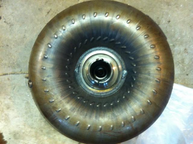

а как выглядит бублик этот? И как его соединять с блокои если я его надену на коробку? Там подлезть не где будет что бы чтото закрутить...
Бублик он же гидротрансформатор одивается на вал АКПП а с другой стороны прикручивается на 6 болтов к махавику.
Обычно снимают так: откручивают через окошко шесть болтов покручивая колено и снимают АКПП вместе с бубликом.
Вот тема где бубликом непопали в усы насоса но попали на дополнительные расходы:
http://www.oldmerin....howtopic=141183
