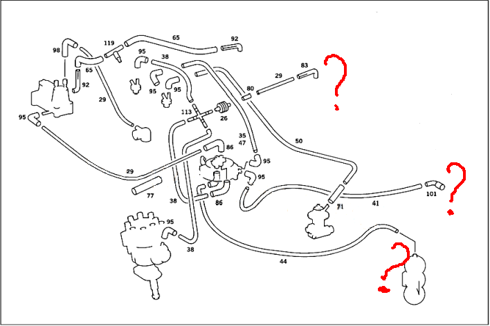

Подскажите. На 117963 была всего одна вакуумная схема? Те трубочки. которые идут под дозатор, подключить реально не снимая его.На схеме пометил трубочки, которые не знаю куда идут?
#83 ОФФЛАЙН   BRdm
BRdm
    заблокирован
  • Cообщений: 9551
Отправлено 18 January 2015 - 17:17
С клапано навепно на цз
Одна к яйцам на крыле для корректора
И одна без всего на эконометр на приборке
Спасибо. Яйца на крыле - понимаю вход на левом брызговике недалеко от крепления поворотника?
Трубочки , что под впрыск идут, как понял по схеме к дроссельной заслонке - их реально подключить не поднимая дозатор вверх?

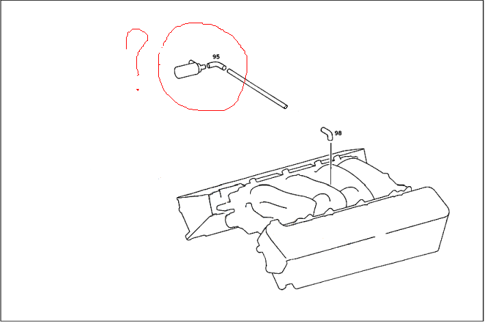

Вот на этой схеме что за деталь?
Если на авто есть кондей, то там совершенно по другом все цепляется на сколько помню.
То что последняя трубка, она может идти как ресивер октан корректора и на сколько помню, там так-же в отдельной кассете яиц еще и Кондей.
Трубки все разных цветов.
Серая на экономайзер.
Красная + серая полоска кондей.
Белая с синей полоской -- на сколько помню подача.
Синяя с белой --не помню..
Нет, не получится.
Чтобы подлезть к дросельной заслонке , а их Несколько вариантов было!! Придется сдергивать весь К-джет. Иначе ну ни как не подлезть.
Первая трубка к правому тонкому соску на коллекторе, другая к рессиверу и третья к вакуумному выключателю холостого хода.

Добрый вечер. Начал разбираться с вакуумом 117.963. Снял впрыск с трубками на форсы. Все четыре резинки крепления дозатора оторваны. Вопрос:
А 117 988 01 11 - я правильно нашёл номер резинок? От чего нибудь аналоги подходят? - чтоб не ждать пока придут.
Снял дроссельную заслонку - промыл, продул. Как понял заслонки разные бывают, у меня следующая: Если смотреть на неё сверху (как на моторе стоит), справа два соска. К нижнему из них, по схеме, подходит жёлтая трубка 41 (С Патрубка дроссельной заслонки на вакуумный выключатель; ЖЕЛТЫЙ 1050 MM)
Что за выключатель? Отверстие с соска в заслонке совсем тоненькое, расположено на уровне оси заслонке. и когда заслонка закрыта, она частично перекрывает вакуум. Я подумал, что идет на приборку?
Слева на заслонке стоит вакуумный переключатель. К нему, ещё три трубки подходит. Как понял обычно работает на подачу вакуума на вакуумный акум, а при полном открытии дросселя топливо обогащает на РУДе?
Больше на заслонке ничего нет.
Согласно схеме (выше), у меня отсутствует ответвитель 113 и клапан 26 (всё нашёл в гараже поставлю). Как понял они подключаются к соску с правой стороны коллектора, сверху, не далеко от заслонки? Как понял на коллекторе всего 3 соска? Первый ближе к заслонке справа, второй чуть по дальше слева. и третий сзади коллектора слева (Акпп итд),в вакуумной схеме двигателя не задействован.
Вот этот крест ответвитель где должен стоять, трубка, что от него до соска коллектора длинная? Как по грамотнее проложить длинные трубки 41, 44 и 50.
Трубка рециркуляции ОГ нержавейка здорово подмята на коллекторе, практически совсем, это очень плохо? Вообще важная система?
Половина трубок у меня отсутствовало, остальные ткнуты были куда попало. На что ещё обратить внимание, пока дозатор снят. Там какая-то куча трубок чёрных, толстых.
Фото сделай чтоб не ломать голову что там...
Возможно у тебя хитрый переключатель вакуума на заслонке.., но такое вроде на американцев только ставили...
Вообще старайся вопросы оформлять с фото, будет проще понять о чём речь..
