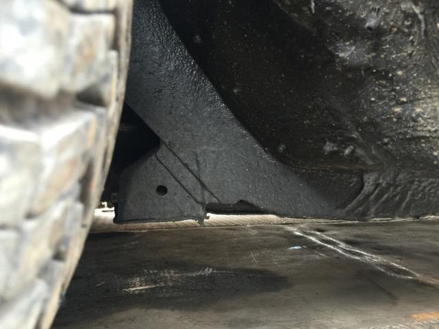

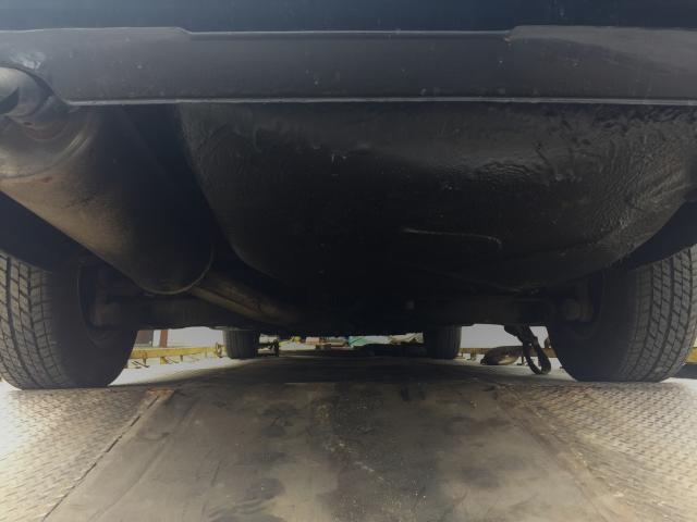

Обрабатывал Динитролом на их "фирменной" местной станции. Могу сказать что обработка на станции и самому- огромная разница. И то какая станция и как обрабатывает - тоже. Ищите ту, где очень высокие (как положено по их технологии) подъёмники, обработка разными составами динитрола (два-три слоя накладывается, с разными свойствами) с различными распылителями для разных мест, и (важно) перед обработкой чистят (не моют, а именно чистят давлением и/или паром) и сушат (не ждут пока высохнет, а сушат горячим воздухом)
По итогу:
проехал порядка 2000км, после чего автомобиль (w116) отстоял без движения в неотапливаемом шлакоблочном гараже, под чехлом, без консервации или какой-либо подготовки, более шести лет. Недавно вытащил его на свет божий. Детально осмотрели кузов. Следов коррозии нет. Вообще. Антикор на месте, "как новый", включая низ автомобиля и внутренние полости.
Доволен.
По итогу:
Доволен.
фотки авто в галерее
антикор (фото недавние, после извлечения авто с долгой стоянки):
Круто, конечно, но в 1 очередь осмотри на наличие трещин в антикоре
