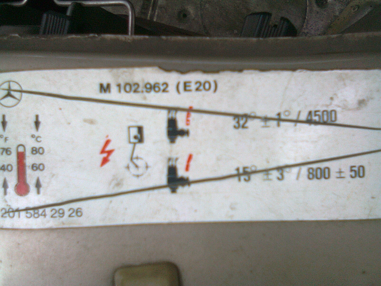

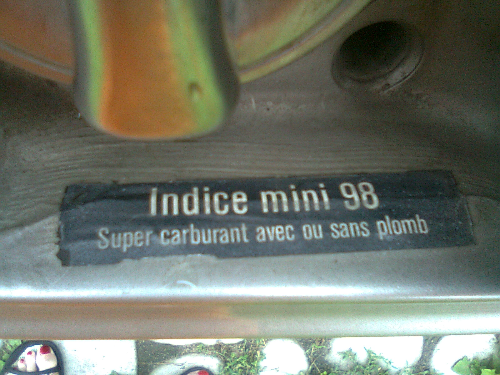

На 126 для европы везде безсвинцовый Супер. Наклейка в нише лючка бензобака, а не на крышке, как тут кто-то говорил.
98й бензин

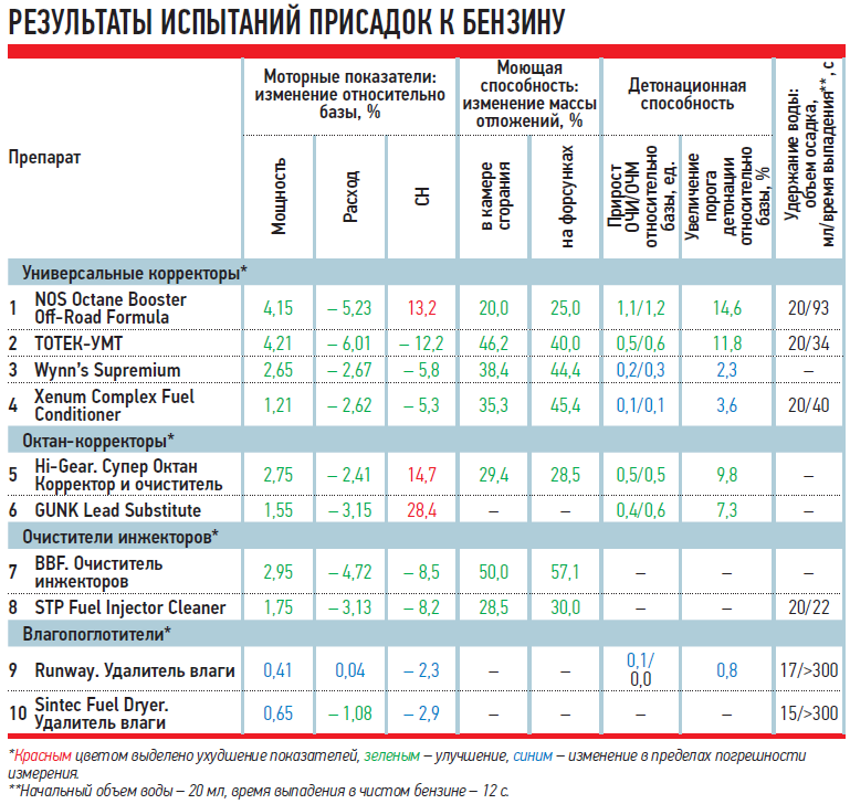

пользоваться присадкой ТОТЕК УМТзамкнутый круг получается
бензин гавно, 95й с присадками.как жить ?

началось...тут с бензином не знаешь какой лучше, а с присадками вообще непонятно как они повлияют. присадки в бензине вроде как давно убрали, смотрел в какой то передаче, вроде бы "Главная дорога"пользоваться присадкой ТОТЕК УМТ
WDB2010241A269803
#98
Отправлено 27 January 2014 - 14:02
это реально Хорошая присадка!
Брыкин стоит у руля этой компании..раньше работал при КБ, ракетное топливо делал
ПАО масла у них тоже сильные
есть ряд гражданских испытаний (на форумах тойоты например) где исследовали и СО и пр и пр. без присадки и с ней
в моторе моей тойоты 1993г выровнялась компрессия после использования этой присадки..по паспорту лить положено 95-ый
лью только 92 + присадка, чтоб была меньше вероятность попадания в систему их гамноприсадок
машина едет резво, мотор работает тише, расход топлива прогнозируемый, лампа экономайзера загорается позже, прирост мощи чувствуется уже с низов, свечи красивенные
вы жалуетесь на ваш бенз, а бенз у нас в Украине ещё хуже и дороже
есть куча критиков в и-нете например вот этот со своим полумёртвым V8 http://www.drive2.ru...30376152084136/ на которых не стоит обращать внимания т.к. его мнение сырое, человек думал, что есть станет 10л или поедет 300км/час, он смеётся над цифрами 5% в экономии топлива и 7% крутящего, повышения КПД говоря, что это мизерные цифры, в рамках погрешности приборов они теряются, потому производители выбрали именно такие цифры, но ведь над цифрой 15-20% тоже будет смеяться и я буду т.к. эти цифры уже из области фантастики..если ваш мотор 100л.с. то присадка аж никак не добавит ещё 20л.с.
УМТ октановое число (которое кстати не является единственным значимым фактором) повышает на +0,5 ед. (при обычных пропорциях) но детонацию откатывает на большее значение -11,8% по тесту журнала ЗР
призвана улучшать любой бензин, что 92, что 95, что 98
5% при расходе 10л/100км например - это 0.5л т.е. свою стоимость она уже оправдывает и это уже хорошо
я всегда боялся лить в бак что-либо кроме бензина, но один авторитетный человек, завёрнутый на маслах и вообще на ништяках различного рода объяснил, что моет систему она мягко, это было проверено годичным пробегом, на 20-и летнем авто соотв. не с самым чистым баком скорее всего (в баке стоит сетка) поставили новую и поехали, выкатали 10-12бут (это 1000-1200л бенза, это 10-15000км и проверили её потом, она не была забита

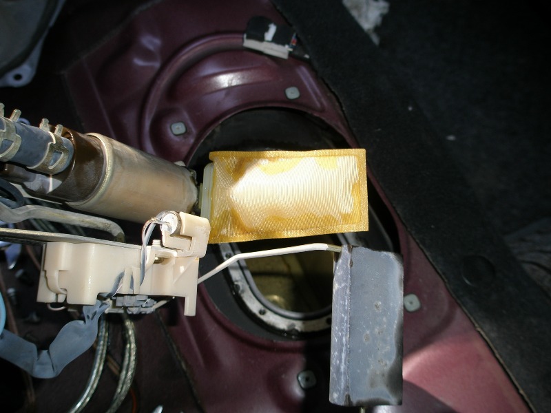

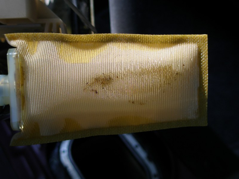

Но млин лить его в уперженный бак со всяким шлаком, который потом пойдет в систему подачи и распределения топлива на ДВС ( Впрыск\карбер) я бы поостерегся, ибо поначалу надо промыть все, а потом лить.
