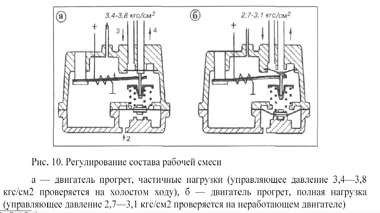

приветствую! к сожалению близко не знаком с эконометром, т.к. у меня нету его :mrgreen: но появилась мысль... эконометр-прибор измеряющий разряжение. ты здесь писал, что КДВ у тебя не закрывается до конца-продувается... у тебя он, КДВ, сейчас подключен? если подключен и продувается, то быть может это он роняет разряжение в коллекторе и, вместе с ним, стрелку эконометра... с КДВ ведь какая история-стоит в обходе дроссельной заслонки и при потере герметичности дает эффект: тупая машина(на газ оч.плохо откликается), невозможность нормальной регулировки оборотов ХХ(винт закручиваешь, а машина не глохнет). эффект как будто педаль газа постоянно чуть-чуть нажата. обороты сколько у тебя на ХХ? такова вот моя теория :redface:
Взять лето,выставленно 3.8,но постоишь в пробках,заглушишь на минут 10 где то.Заводишь и вот оно 4.0-4.1.Так же зимой.Только давление становится по трассе 3.5-3.6.
Игорех, по твоему выходит что УД зависит от температуры окружающей среды. раньше сам понять не мог как такое может быть-по логике должно зависеть только от температуры мотора... и тоже на горячую, как и ТС, регулировал УД ударом по штоку пластины... а тут недавно пообщался со знающим человеком-и он мне объяснил( qwertyz, спасибо тебе еще раз!). на горячую УД не должно никак зависеть от положения бипластины, т.к. она в самом конце прогрева полностью отходит от шайбы на которую пружина опирается и висит в воздухе(пластина висит). и на горячем УД является следствием взаимодействия только: с одной стороны пружины, давящей через штифт на мембрану, а с другой стороны давления топлива, поступающего в РУД из дозатора и также отжимающего мембрану РУД.
сам занимался всю прошедшую неделю этим на своем М110-РУД снял раз 40 :moderator: , но нужного УД добился...
если вдруг где фигню сморозил-буду рад услышать мнение окружающих
Вот как у меня в книжке написано про проверку РУДа с вакумным подводом сверху(на словах) РУД новый.Машина заглушена,двигатель холодный,нагревательный элемент отключен(снят штекер)Подсоединяем манометр,вставляем перемычку вместо реле топливного.Давление должно соответствовать температуре двигателя(да хоть окружающего воздуха)Для этого есть график(у меня в книжке он,да и в тырнете есть он)Грубо скажем 20*,давление от 0.8 до 1.2(на графике толстая эта линия)Подключаем нагревательный элемент(штекер вставляем в РУД)через пять-семь минут управляющее должно вырости до (от 3.0 до 3.4)Встало например 3.2 и оно должно стоять на этом уровне.Если всё так,то РУД отрегулирован правильно.Как ты правильно написал действует магистральное давление,а противодействует биметаллическая пластина и две пружины,вот эти две пружины давят на шток.Шток давит на мембрану и мембрана(диафрагма металлизированная)пропускает определённое количество топлива через отверстие.Когда двигатель холодный получается биметалическая пластина давит на пружины и шток,шток слабее давит на мембрану,за с чёт этого топливо проходит больше и диф.давление маленькое(0.8)Когда маленькое противодавление магистральное за счёт этого сильнее воздействует на плунжер и плунжер больше открывается и количество поступаемого бензина увеличивается.Вот оно обогащение смеси на холодную.При прогреве двигателя на биметаллическую пластину действует температура(от нагревательного элемента и самого двигателя) и она теряет упругость.На неё(пластину)начинают давить пружины и шток постепенно всё сильнее давит на мембрану(перекрывая пропускные отверстия)противодавление увеличивается и при полном прогреве(90) должно соответствовать 3.5-3.8.Подключенный вакуум даёт где то 0.5 кг/см2.Получается когда ты нажимаешь на газ,разряжение уменьшается в впускном,вторая пружина за счёт своей диафрагмы перестаёт давить и так как действовать начинает одна пружина,шток меньше давит и противодавления в этот момент уменьшается(кратковременное обогащение смеси)Когда машина разогналась,разряжение увеличивается и вторая пружина снова начинает давить.Противодавление вернётся на свои 3.6(вообщем как отрегулировано)
весь прикол в том,что РУДы наши под уставшие,за 20-30 лет пружины садятся.Мы пытаемся их реанимировать,растягиваем,подкладываем,подстукиваем шток,но потом получаем то что есть.Пружина растянута и она больше давит на биметалическую пластину,и вот вроде выставили 3.6 покатались пока 90* и давление как бы ни чё,а постояла машина,нагрелась больше вот оно и поднялось противодавление
Ничего там не висит,а всё давится,нажимается,отжимается с определённым усилием
Как то так.
Извините за много букфф
Как то так.
а вот как у меня в книжке написано))
суть всего вышеописанного в том, что бипластина нагревается электроподогревом до положения, когда она отходит от шайбы и больше бипластина на УД никак не воздействует и не должна. и УД, соответственно, при перегреве мотора или при нагреве РУД от окружающей среды никак не меняется-и не должно-оно установлено в пределах 3,4-3,8 и там и остается.
впрочем, переубеждать никого не хочу... лишь хотел обратить ваше внимание на то,чего сам раньше не знал и оттого делал неправильно...

Интересно.Попытаюсь понять как в таком положении будет выглядеть шток который давит на мембрану.

В принципе ты прав.Сейчас юзал тырнет.При нагреве биметаллической пластины она изгибается вверх и после 5 мин.она должна не оказывать давление на пружины.И только пружины через шток давят на мембрану.
Но блин,всё упирается в старость этих пружин и б/пластина тоже думаю со временем теряет свои качества.
Замкнутый круг.А цена на новый РУД ставит в тупик :-D
надо заново настраивать РУД с нуля... чем мне и пришлось заниматься)) второй раз не хочу))
