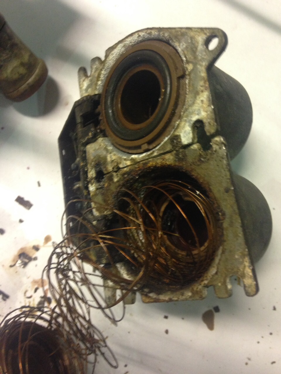

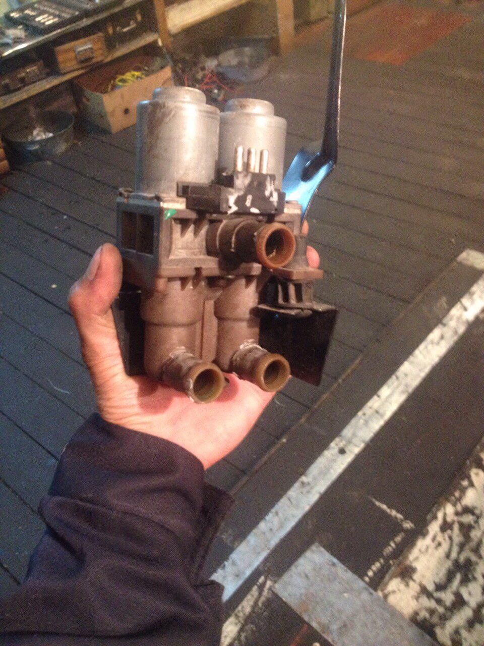

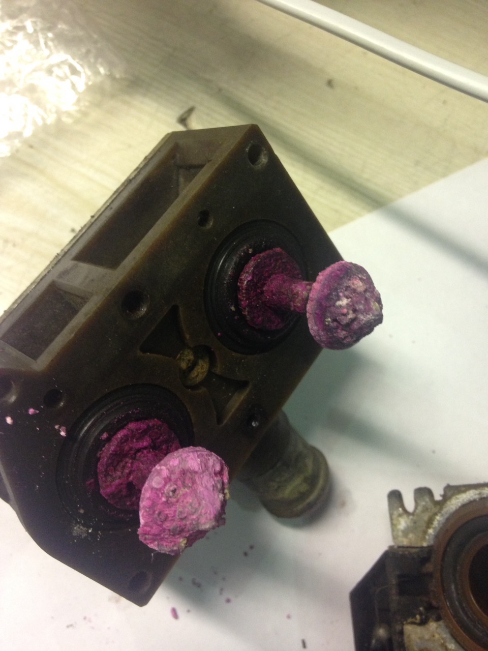

Итак решил решил разобраться с горячим воздухом в салоне! Дискомфортно гонять в +30 и постоянным обдувом горячим воздухом ))) реально можно свариться! Как показывает практика в таком случае выходят клапана печки, так называемые яйца! Процесс снятия описывать не буду, он предельно прост! В итоге после снятия разобрал и просто охренел.... Такого налёта на клапанах я не видел, в результате чего сгорели и катушки! Было принято решение не восстанавливать свои, а купить у клубня из Пензы! За что ему огромное спасибо! Его клапана были в отличном состоянии и береборка и чистка заняла всего 1час!

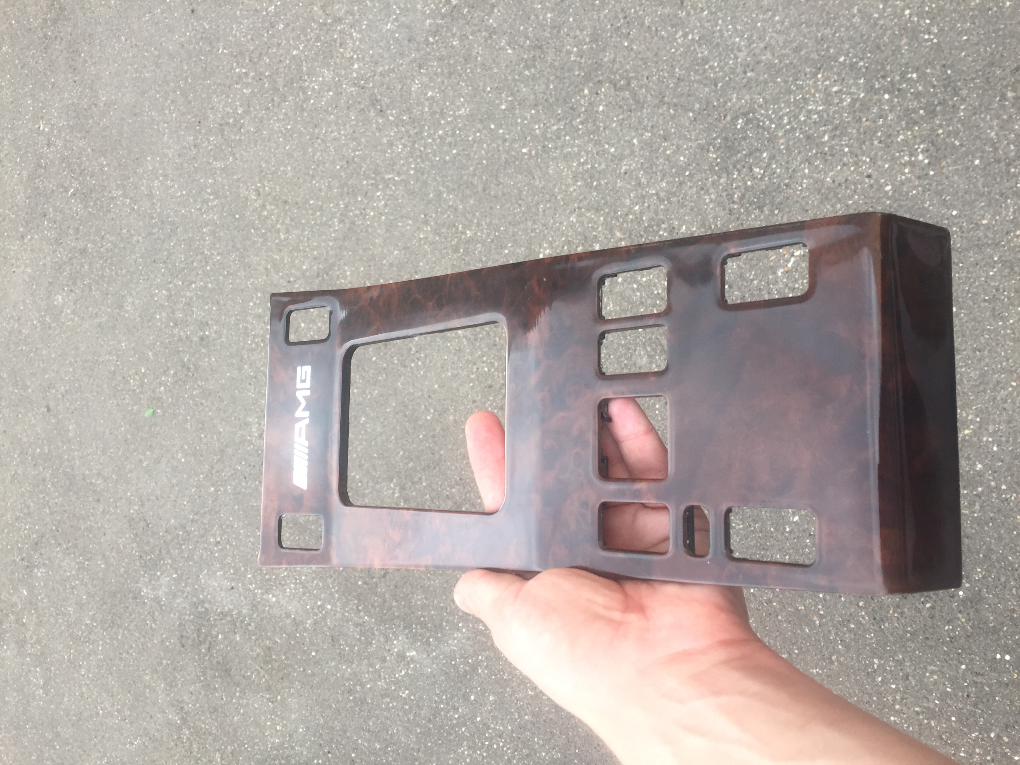

Ещё решил немного поэкспериментировать с деревом акпп которую подарил мне Koster05 задумали немного амг))) но получилось немного колхозно! Но лак восстановлен оч хорошо!
