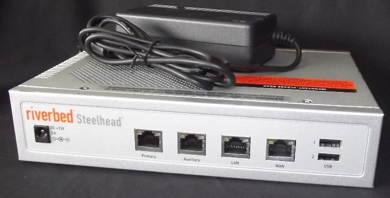

Может интересно будет кому то по теме. Имеется вот такой девайс
Питается от 12 вольт, внутри полноценный PC собранный на ноутбучных комплектующих. Проц Celeron 1,8. Есть шина мини пи си ай, есть встроенное видео, но оно не выведено на корпус. Диск на 80 гиг. 4 сетевых адаптера- можно авто локал нет организовать). Берег, думал что нибудь замутить из него в машине, но видно руки так и не дойдут. Отдам сей девайс за три рубля. Стучите в личку.

Селерон может не понятуть, там прога ставится, которая требует ресурсы компа.Хотя можно посмотреть, так сказать опытнм путем проверить.
