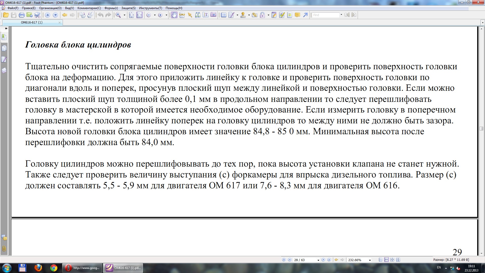

Если, что голову допускается дополнительно подшлифовать. Книга правда по ОМ-616,617 движкам.

Многовато, не мешало бы головку, хотя бы на десятку шлифонуть. А какая у тебя высота ГБЦ? Не меньше 84мм?
Ну и смысл на десятку? Будет не 1,4мм а 1,3мм? Если уж хочется максимально увеличить геометрическую степень сжатия, то шлифовать до размера высоты ГБЦ 84мм.
Но тогда запаса на последующую шлифовку головы не останется. Хотя зачем запас, её ведь ещё на миллион хватит. :)
