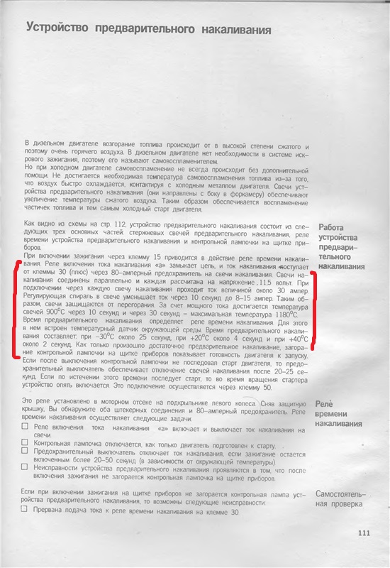

на 606 после заводки свечи еще греют почти минуту лампа конечно не горит

моделей реле и соответственно алгоритмов работы было несколько, но по любому после того как лампочка потухнет, питание на свечи продолжает идти, а вот когда будет сигнал со стартера с 50 кл, питание на свечи отключается, были варианты в основном на машинах с егр, когда половинчатое напряжение оставалось до температуры ож 60 гр

лампочка свечей накала всего лишь сигнализирует о том, что нужно подождать пока свечи накала прогреются.
отключение питания происходит по времени, либо при подаче сигнала включения стартера (клемма 51 по-моему)
потребление свечей накала в момент разогрева составляет примерно 50ампер (6 цилиндров)

Не отключается, проверено не на одном реле. И соответственно реле работает правильно. Более того, если дождаться когда реле отключится полностью и потом заводить авто, то оно снова включится со стартером.

Я же тут переводную книжку скачал про 190 мерсы дизельные Дитера Корпа " Теперь я помогу себе сам" , так там этот момент как ГРЕЮТСЯ СВЕЧИ чётко прописан :

Ну в нашем случае стартёр точно уже "гремел" и шестерня не доходила до венца маховика иногда... что то с бендиксом было, плюс втулки изношены - перекос, ну и щётки заменил...
Вообщем завтра всё будет видно... как днём заведёмся, ловя момент второго отщёлкивания реле....
