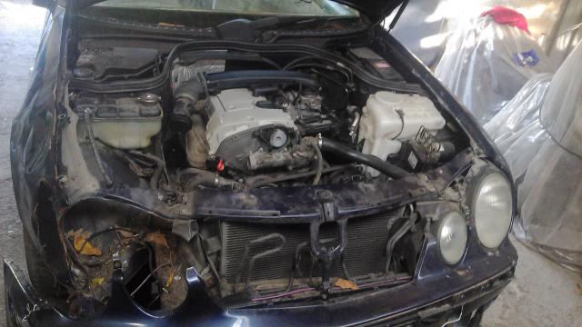

доброго времени суток друзья... сразу прошу прощение если обратился не по адресу или не в том разделе. я новичёк
у меня такой вопрос,может кто уже делал и подскажет мне заранее с чем мне прийдётся боротя))) у меня мерс 124 седан. двиг м102, изза того что мне не нравится и не где настроитй Ке джет. решился замутить такой колхозик)))) есть у меня полноценный доннор -Мерс clc 200(w208)
как донор она в идеале почти если сравнивать с моей тачанкой)) так вот сам вопрос в чём, сядет ли двиг. м111 , кпп и редуктор от этого донора или же не стойт заморачиватся и продать его и купить именно от 124го всё что нужно...
заранее благодарен!!!

С наступающим! у тебя самый простой вариант, все есть, ничего бегать искать не надо, мотор встанет как родной, единственно с выхлопом(приемной трубой) хз надо посмотреть уже наместе!доброго времени суток друзья... сразу прошу прощение если обратился не по адресу или не в том разделе. я новичёк
С новым 2016 годом всех!!!
