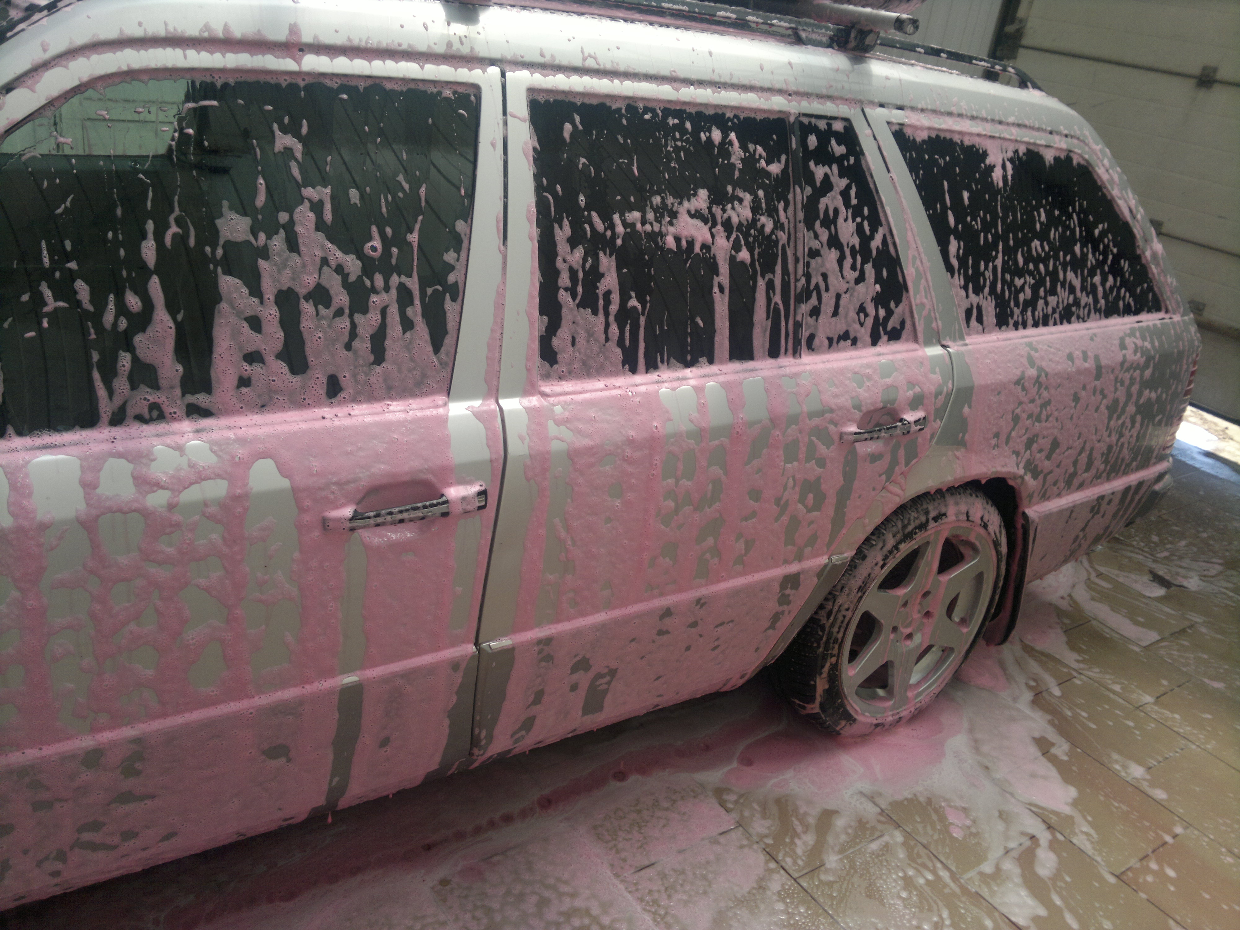

#100 ОФФЛАЙН   Daniel"
Daniel"
  • Cообщений: 987
  • Город:Крылатское
    S124 E280 (combi) 1994г.в.
Отправлено 04 August 2014 - 18:47
гламурно :mrgreen: эт по приколу розовая пена?
Ну да ))) пена розовая)))
Заехал в г. Верея машинку помыть, загнал, пошел платить, прихожу, мерс блин РОЗОВЫЙ )))
