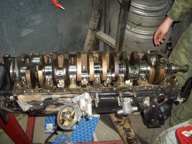

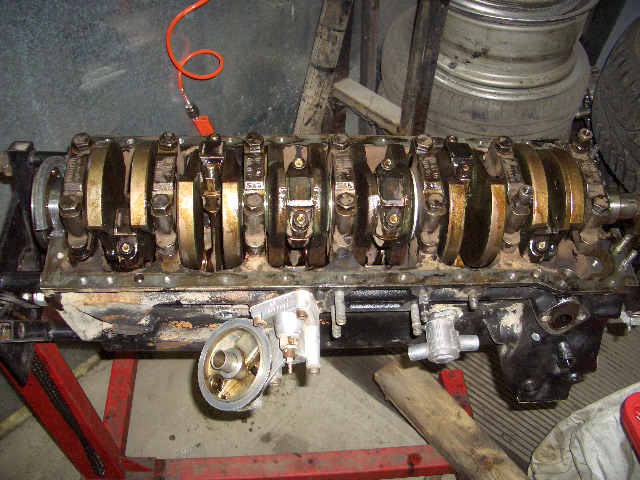

продолжение
89OЗ7O8Ч2ОО
#85 ОФФЛАЙН   persona_non_grata
persona_non_grata
  • Cообщений: 6843
  • Город:Витебск
    Велик colnago
Отправлено 02 April 2014 - 11:11
Набивку не разрезаешь что ли на две части?
Велик colnago  :wub:
#86 ОФФЛАЙН   Леонидыч
Леонидыч
    Запчасти и ремонт.
  • Cообщений: 7458
  • Город:Подольск
Отправлено 02 April 2014 - 11:44
пока не стал обрезать
89OЗ7O8Ч2ОО
