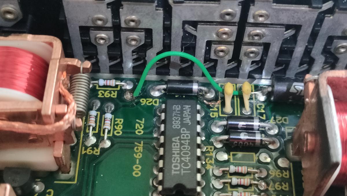

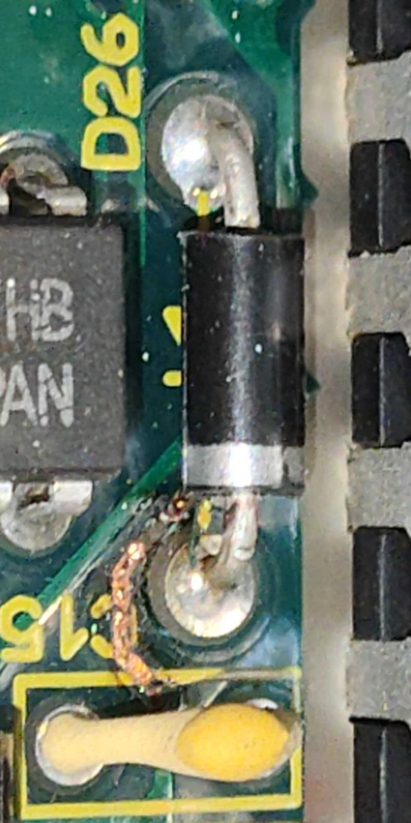

Подниму ветку.
Тоже возникла подобная проблема. Утечка составляла около 200 мА.
Выяснил, что на предохранителе 9. Далее выяснил, что белое реле А за блоком предохранителей всегда включено. Стеклоподъёмники работают и при выключенном зажигании, что не должно быть.
Вытащил блок комфорта из-под заднего дивана, разобрал, просмотрел через лупу.
Заметил оборванную дорожку. Вместо нее запаял проводок.
И Аллилуйя, всё заработало! Ток снизился до 30 мА.
Надеюсь, кому-нибудь поможет.
