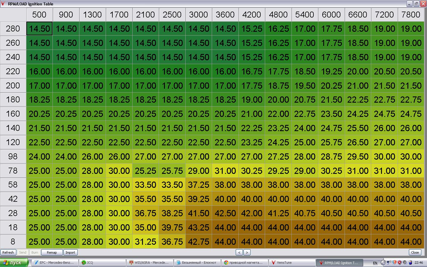

ну по типу вот этой таблицы ...из нее видно что выше 100 кпа угол меньше становится - иначе будет детон .......принцип такой больше смеси меньше угол
#88 ОФФЛАЙН   KOTYARA
KOTYARA
  • Cообщений: 4523
    Мерседес
Отправлено 10 October 2015 - 22:32
В самом простом варианте трамблер попозже и все .да в низах будет вата чутка .

Понятно) спасибо! В данной таблице значения абсолютного давления, как я понимаю?

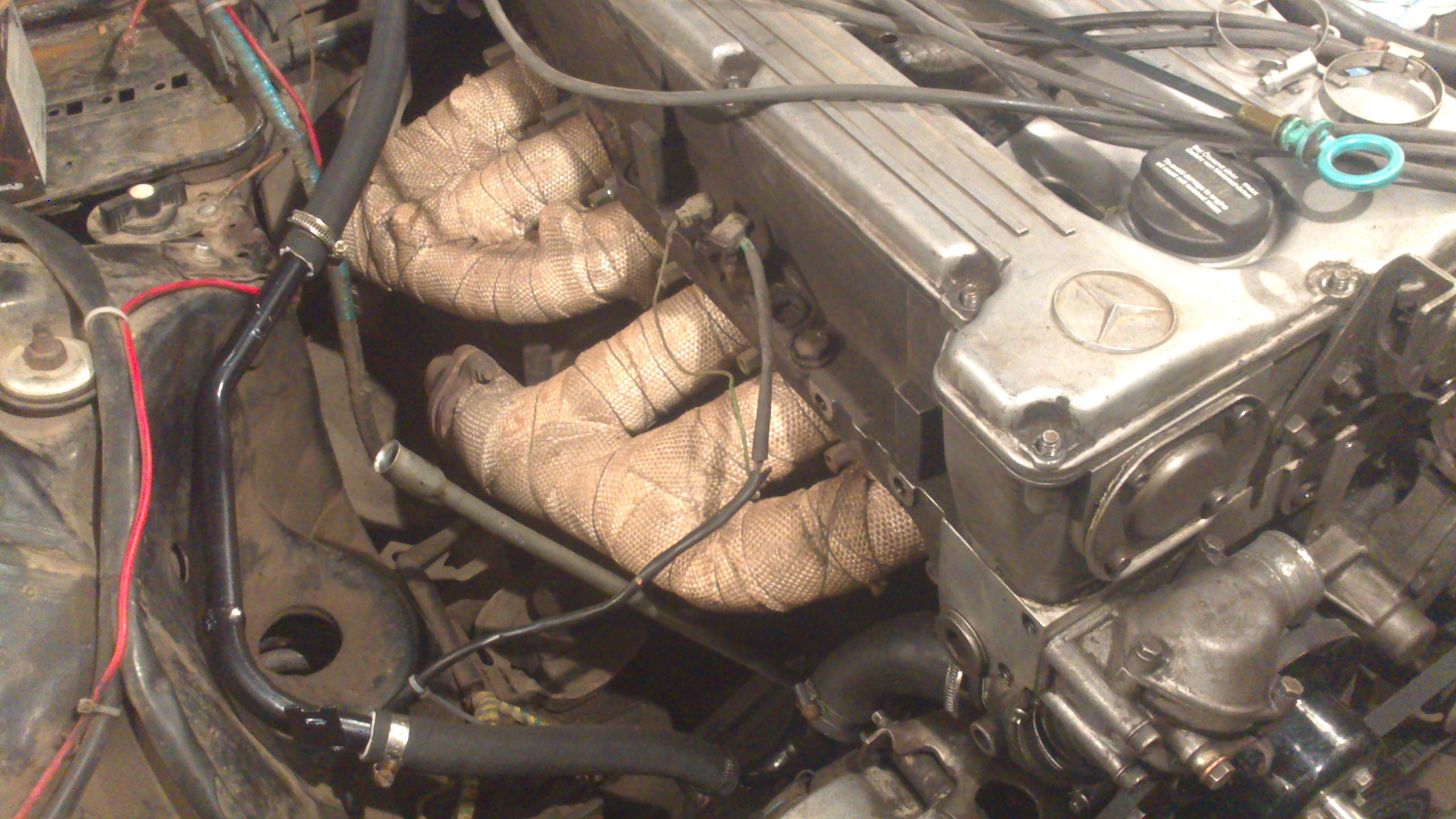

Для того чтобы освободить место под нагнетатель пришлось изменить схему прокладки трубки обратки печки и немного перегнуть трубку масляного щупа

Бандаж :up:

Извиняюсь, не понял
Daimler Benz W123 280E 1984 год
Автомобиль криминальной полиции.
Кузов 040(schwarz) салон 035(Creme)
Попогрев 4ЭСП зеркало подлокотник
K-Jetronic 4МКПП редуктор 3,46 LSD
#98 ОФФЛАЙН   Игорек
Игорек
    Mercedes-Benz Fan
  • Cообщений: 5668
Отправлено 16 October 2015 - 18:41
Извиняюсь, не понял
Ну лента на выпускных коллекторах. :)
