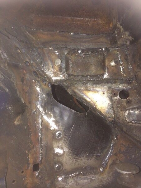

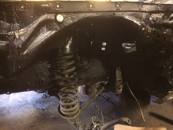

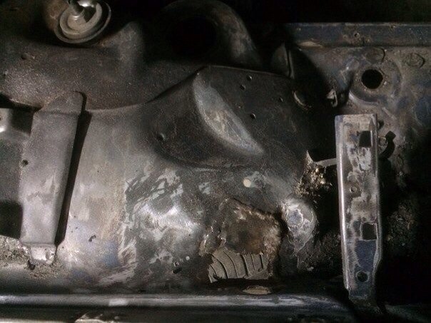

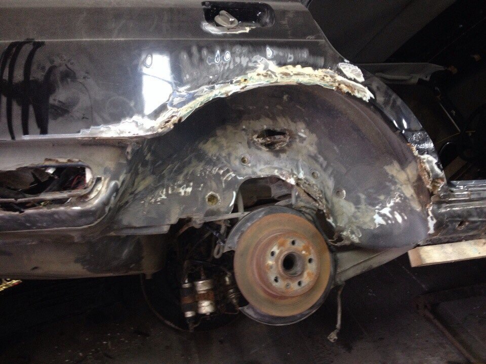

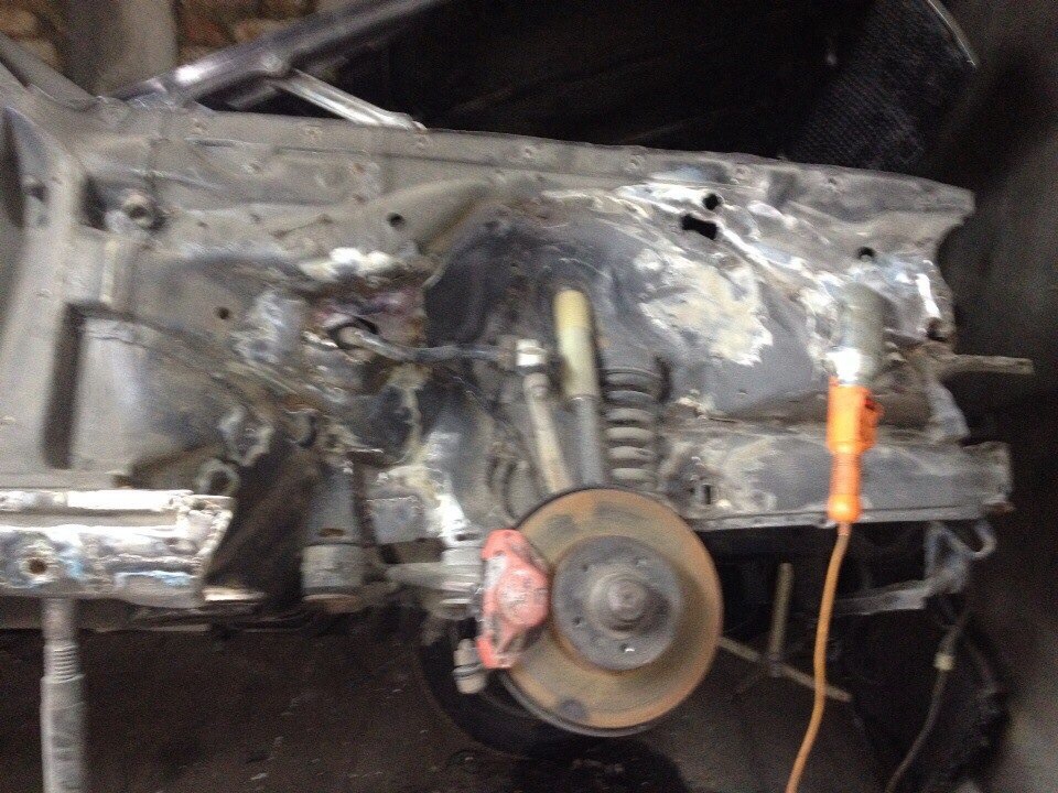

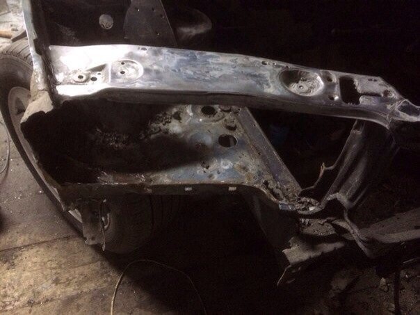

А кто говорит о какой то сильной корозии, точнее вообще о корозии, я разобрал всё и корозии не нашел, нашел следы качественной варки, но коррозии нет )))
Ну в данном случае вам повезло..))
А я "прилип" на кузовню,снаружи было все даже очень хорошо,когда разобрали,то слегка расстроились))
Сообщение отредактировал mishapetrov: 24 May 2014 - 09:22
+7 (921) 407-2997, Санкт-Петербург.
#84 ОФФЛАЙН   mishapetrov
mishapetrov
  • Cообщений: 520
Отправлено 24 May 2014 - 09:16

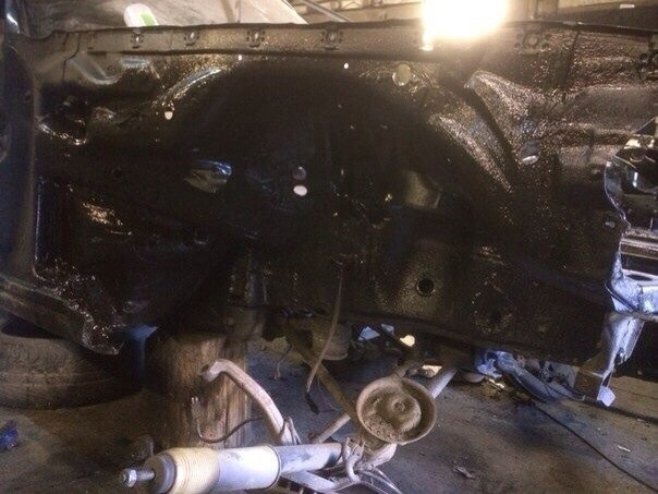

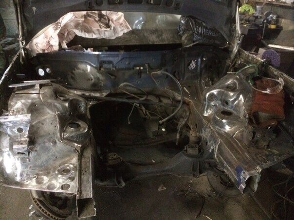

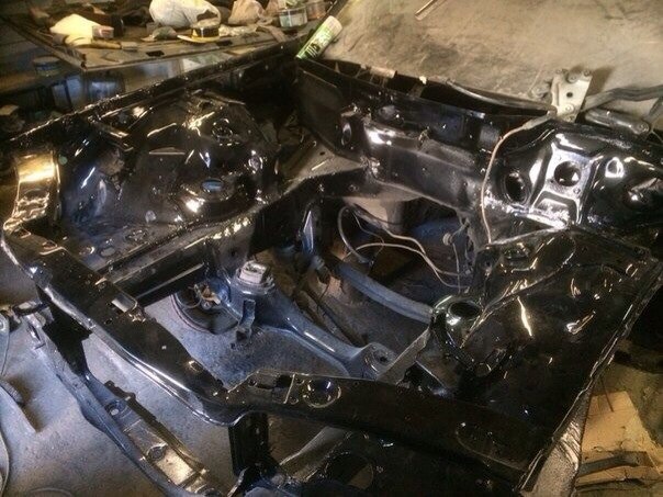

Пришлось покупать железо из Япы((((.
Морда под замену,крлья все, крепление стабилизатора осыпалось(
Но сейчас все в норме. Если Вам удалось сделать всю кузовню за 80 тр с покраской итд и тп,то Вам крупно повезло))))))

Один в один как у меня. Близок к завершению.
законцовки порогов спереди и сзади, брызговики передние, за фарами, в районе расширительного и креплений верхних рычагов и стабилизатора, задние арки, передняя часть лонжеронов, и т.д
Снятия двигателя удалось избежать

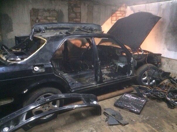

Делается, конечно, скинули все с кузова,пескоструим, но проконсультировались с малярами, решили, что только проблемные зоны будем песочить и те места, куда паутинка ржи приведет. Параллельно просто еще и гелик делаем малеха. Снимаем 104 мотор, ставим для переоформления 617 движок со 126-ого, а 104 дефектуем и пока переоформляем 617 делаем, ему хорошо, чтобы потом еще один миллион км проехать смог. Поэтому работы много, времени мало, писать и фотать вроде пока нечего, но завтра в отпуск по основному месту работы на пару недель, поэтому все пойдет быстрее )) и фотки будут. Сейчас еще заказываю и подбираю распил с японии. Решил я сделать этот 126-ой на 617 двигателе с автоматом для повседневной езды себе и отцу, а потом собрать дубль с большим 5.6 или 6.0 для выездов в выходные и праздники на покатушки. Так что скоро притащат мне распил, а к этому времени как раз покраска закончится моего экземпляра. И начнется разбор распила с частичной продажей ненужных запчастей. Вот только гадаю теперь взять распил с велюровым салоном или искать с бежевой кожей?
