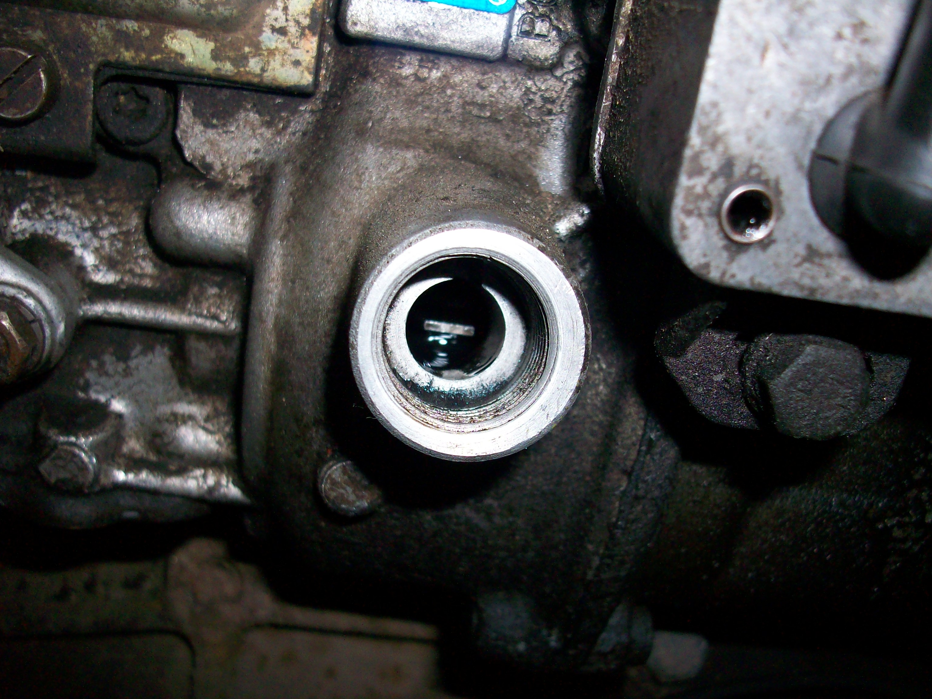

#84 ОФФЛАЙН   Rhman
Rhman
  • Cообщений: 1403
  • Город:г.Москва
    W123 250 , хочу сделать 300D
Отправлено 07 January 2015 - 12:21
http://www.oldmerin....showtopic=71558
вот тут все есть
Крутя насос, я все глаза сломал, но кроме гребня ничего не увидел. :bangheat:
там один отлив такой или что? :bangheat:
Сообщение отредактировал Rhman: 07 January 2015 - 14:07
#85 ОФФЛАЙН   dan 200
dan 200
  • Cообщений: 244
  • Город:Богородск Ниж.обл
    w124,E200,1987
Отправлено 07 January 2015 - 18:46
да один вот же он на фото
