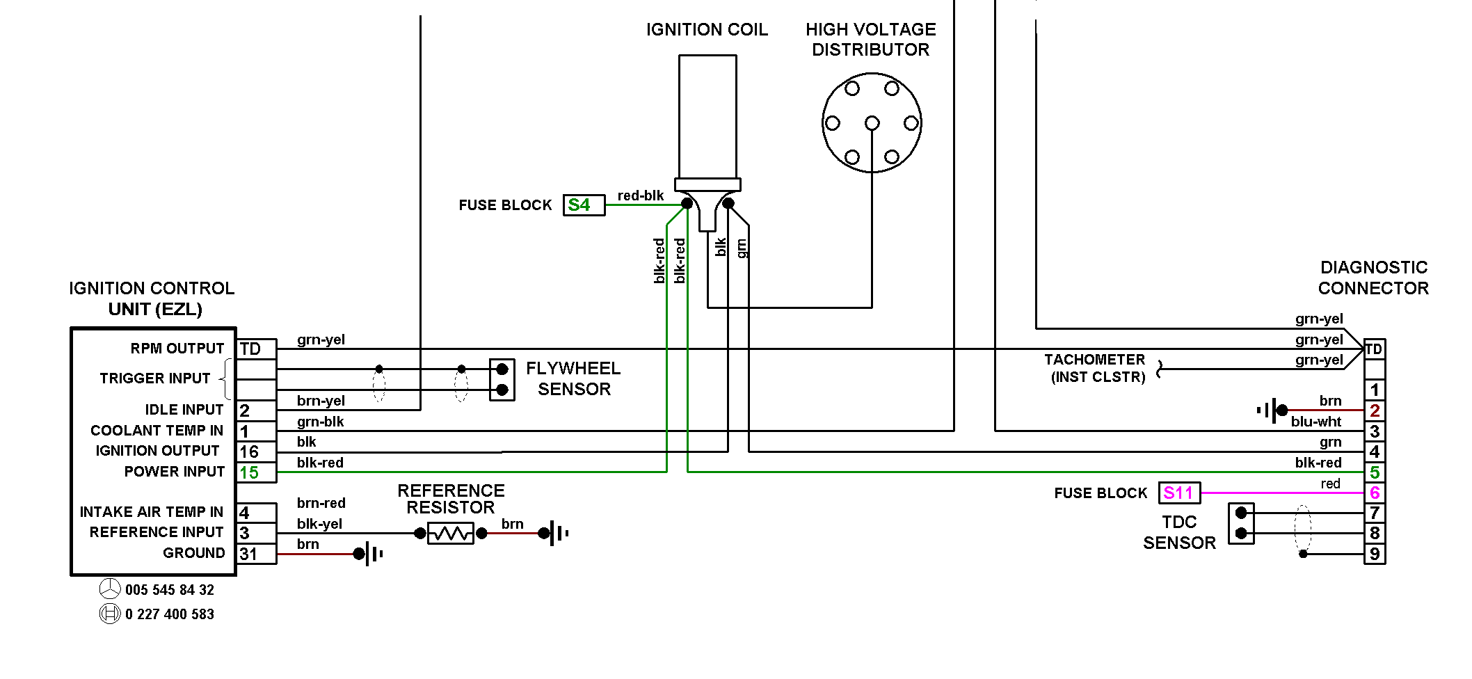

И снова всем здрасти, на улице у нас -5, в гараже стоит остаток донор, с работы приезжаю под вечер благо вторая машина есть)) ну теперь о самом главном это трабл с электрикой. С температурой разобрался, редом с основным дтож есть еще один на крышке термостата одноконтактный, зацепил проводок и все температура есть, далее топливо показывало, далее тахометр....ну тут весело кто панель снимал тот меня поймет, есть 2х конт штекер TD и +, далее есть 1о конт штекер 12+ на часики, далее мультиком смотрю и вот страность на фишку 12+ питание есть, 2х конт штекер что на провод + и TD приходиться плюсовое питание, а разве на TD должен плюсовой ток идти?(. Снял датчик вмт со 102 и поставил на 104, но так же мертво стрелка лежит.далее провод TD который прикручиваеться рядом с диагностической колодкой уходит в общий жгут а с чего все таки сигнал береться?
w124 230e m102 1992г
#90 ОФФЛАЙН   alekskiller
alekskiller
  • Cообщений: 31
  • Город:СПБ
    w124 cupe
Отправлено 06 April 2015 - 09:48
Сигнал с коммутатора !!!!
а далее через косу ко всем потребителям !!!
реле бензонасоса , тахометр , диогностический разъем на левом брызговике !!!!
провод зеленый с желтой полосой в стандартной косе
W124 CUPE 300 (Корвет 11.38 ) АКПП

Отправлено 06 April 2015 - 10:29
вот TD это сигнал тах.
правда это коммутатор от 103 но разницы большой нет !!!
взято с http://forum.benzua.com/
- По сигналу с датчика ДПКВ блок зажигания ЕЗЛ вырабатывает сигнал ТД
- С блока ЕЗЛ сигнал идёт на контакт возле диагностической колодки
- С этой колодки идёт на 10 ножку реле топливного насоса....(соответсвенно там соединение двух проводов)
- На 10 ножке спайка из 3 проводов - один приходит, второй на тахометр, третий на 25 ножку мозгов...
Это мнение м102, по сути работа 104.980 идентична, можно ли придерживаться этой теории?
Спасибо за наглядную схему, сегодня вечерком проверю)

да посути 102 и 103 и 104 КЕ мало чем отличаются , в зависимости от года выпуска вносили всякие дополнения но в целом схема то одинаковая
сигнал идет от коммутатора ....
там 3 импульса на оборот колена ...... соответственно на 102 2 и приборка от него не подойдет или будет врать безбожно )))

Короче по делу, нашел я этот желтый провод на комутаторе, и так беру мультик, ставлю на целосность цепи, 1 щуп на штекер в панеле TD второй на штекер коммутатора сигнала нет(. Далее беру шуп и ставли в диагностическую колодку, которая на левом подкрылке под номером 1 а вьторой шуп все туда же в панель, цепь целая, и с продком которая рядом с колодкой тоже целая а вот только с коммутатором на TD засада, что дальше делать?(
#100 ОФФЛАЙН   Wolf33
Wolf33
  • Cообщений: 398
  • Город:Kaz/Astana/
Отправлено 07 April 2015 - 18:06
И так ребята вопрос с тахометром решился, просто огалил проводок в проводке которая в коммутатор идет и поставил перемучку на проводок который рядом с круглой диагностической колодкой, но теперь вопрос новый. Не загораються лампочки в левом циферблате, и из за этого нет возбудителя на обмотку генератора, что делать?(((
