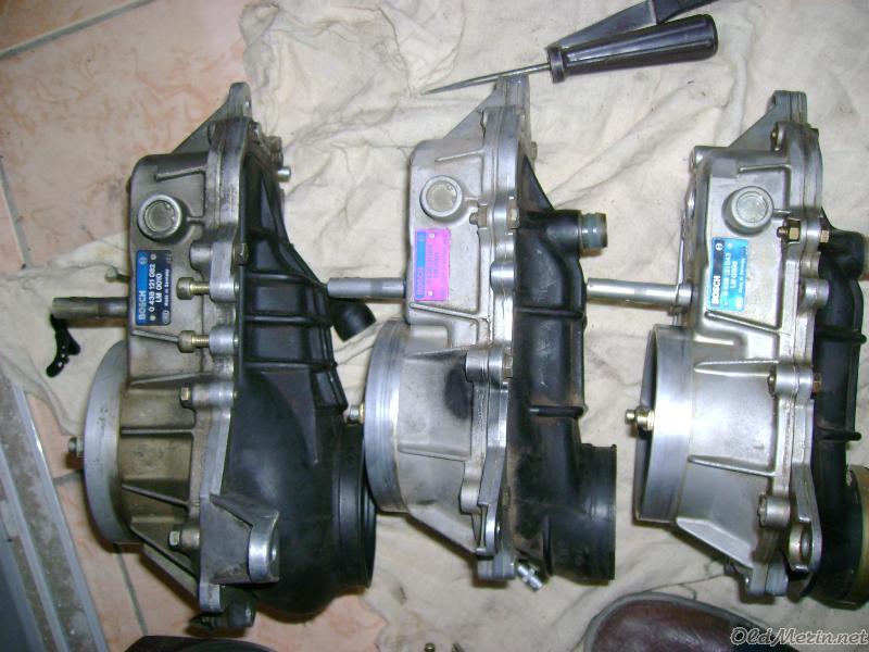

Снял свой потенц и расходомер
кулумбусы
На этой фотографии слева направо:
0438121082 - для 6-ти цилиндрового двигателя
0438121001 - для 4-х цилиндрового двигателя
0438121043 - это мой!!!
Если Вы заметили то таблички с номерами разного цвета. Так вот, то что касается 1 и 3 это поставленные с завода, а розовый обозначает то что он был на ремонте. То есть при проведении ремонта в Германии табличка меняется.
Переворачиваем....

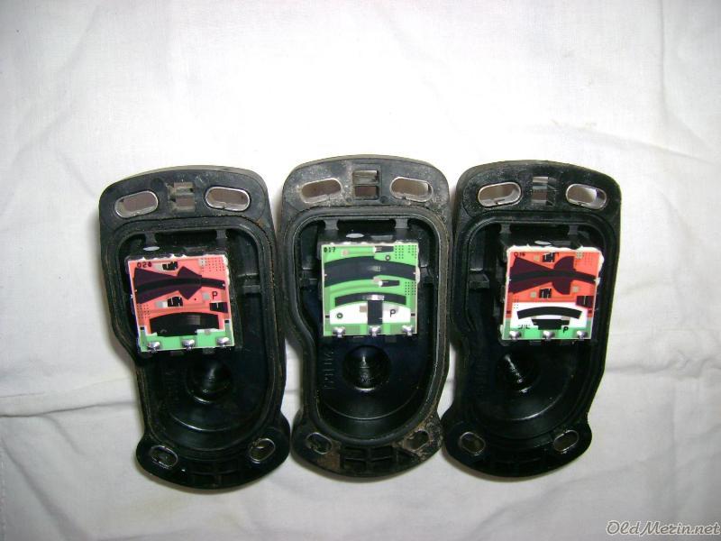

кулумбусы
Видим контакты. Вот что интересно, на всех расходомерах контакты разные!!!!! Если присмотреться то видно что на первом тонкий и широкий, на втором два тонких, а на моем два широких. Ладно на 6-ти цилиндровом, а вот второй и мой совершенно одинаковые за исключением этих контактов. Отсюда и три последние цифры номера разные.
Теперь потенцы...
потенцы
Я их немного неправильно положил.... Слева направо первый мой, второй соответствует второму расходомеру, третий от 6-ти цилиндрового. Номера их такие
3437224035
3437224031
3437224015

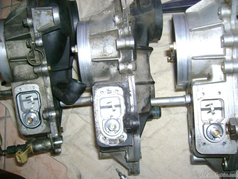

В итоге я имею один нормальный потенц от 6-ти цилиндрового двигателя. Начал думать как его поставить, сначала была мысль переставить контакты со второго расходомера на мой, там ведь два тонких, а на потенце 6-ти цилиндр тонкий и толстый. Но не стал заморачиваться и сделал так, со второго снял резинку (моя порватая была) а потенц от 6-ти цилин. Поставил на машину и о чудо все работает!!!! До самого последнего момента я не верил, но поставил и выставил заветные 0,57В.
Вот так.
