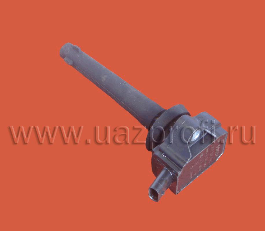

+100 ...и чисто по катушке искра меньше нужна так как потерь нету ..работает лучше ...датчик фаз делать час ровно ...дольше катушки с проводкой ....катушки бош 860 рублей всего ....если наши то по 450 - проверено работает на ура

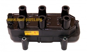

Блин , я бы всё-таки 6 катух внедрил сразу и управлял ими по датчику фазы . Даже если катушка сама безмозглая и нуждается в управлении силовом , можно дополнительно просто по 1 полевику параллельно , а решение , какой полевик открытить , по ДФ ) Минус - накрывается основной ключ - пропадает искра везде .
зачем так сложно? есть же на 6 горшков распределенная... один питание и три ножки адрес на какую стрелять и стоит в районе 2к р... и не надо сильно мутить ничего
типа такой... единственное разобраться как тут управление временем накачки встроенное или нет, есть контур управления 5в для вк выкл накачки или транзюки инфу еще не нашел
и имея угол положения распредвала мне датчик фаз не нужен)))
при такой компоновке в системе зажигания вообще не будет трущихся крутяшихся и прочих деталей, все электроника и датчик угла бесконтактный и безинерционный

#88 ОФФЛАЙН   shtair1
shtair1
  • Cообщений: 415
Отправлено 04 September 2014 - 04:44
Даже если есть встроенный коммутатор то он просто будет ограничивать максимальное время накачки чтобы катуху не перегреть, так что думаю можно не париться и рулить накачкой через программу, просто если большая будет коммутатор отрежет.

#89 ОФФЛАЙН   qwertyz
qwertyz
  • Cообщений: 5296
  • Город:Новосибирск
    W124 300E 4matic
Отправлено 04 September 2014 - 05:17
А катушка в этом звере внутри ОДНА или их всё-таки 6 ?

#90 ОФФЛАЙН   shtair1
shtair1
  • Cообщений: 415
Отправлено 04 September 2014 - 08:19
Да поди 3 штуки запараллеленные... 6 штук дорого делать, одну силы тока не хватит накачать)

TSZ: 0,5-0,9 Ом EZL: 0,3-0,5 Ом... Для ezl нужно меньше времени для накачки.
Конечно по коленвалу... у двухтактных двигателей вообще распредвала нет а угол есть)))
Я тут копнул доки как январь детонацию отлавливает через HIP9011 вот это геморой)) нада искать более лехкий способ отследить датчик детонации или вообще его не использовать. Хотя при штатном шкиве ловить детонацию бесполезно если угол +-2 градуса скакать будет.
Сообщение отредактировал shtair1: 04 September 2014 - 13:36
w124 m102 e200
#98 ОФФЛАЙН   борменталь
борменталь
  • Cообщений: 496
  • Город:Егорьевск
Отправлено 04 September 2014 - 14:12

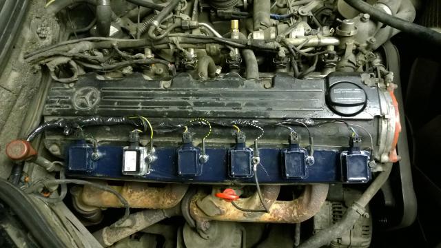

Ну да, причем основую роль играет сопротивление первичной низоковольной обмотки... чем меньше сопротивление тем меньше время накачки...
я тоже думал... два датчика детонации один на мотор другой на кузов и через аналоговый компоратор на ногу с прерыванием ардуинки.... тот который на мотор через сопротивление чтобы учесть естественный фон мотора... пробовать надо...
изменить мир можно, только начать нужно с себя)
w124 e200 102.963 1993г.в. Ke-jet 4МКПП кондиционер
w124 e260 103.940 1992г.в. Ke-jet 5МКПП кондиционер + ASD
