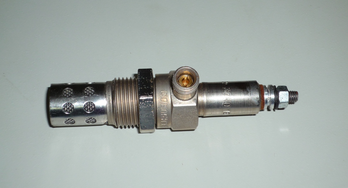

Можешь обойтись без вебасты.
Армейские КамАЗы и УРАЛы, тоже заводиться зимой не хотят.
На них ставят такую деталь, гляди.
Это свеча факельного зажигания, стоит во впускном коллекторе, она имеет свой жиклёр.
К ней через электроклапан подводится топливо с ТНВД невысокого давления, с обратки н-р.
Разогрел ей спираль, и через 5-10 сек. ключ на старт.
Заведётся твой зелёный хитрец аж бегом. :mrgreen:
Это устройство бывает 9,5в и 19,5в.
Включается через добавочное сопротивление.
Нафик не нужна вебаста, и баста! :mrgreen:
W210 E280 4 matic 1997
#100 ОФФЛАЙН   raven
raven
    я ворвался.......
  • Cообщений: 2812
  • Город:тута
    хороший
Отправлено 16 December 2014 - 21:55
такое изделие стоит у меня на транзите. стоит с завода т.к. на транзитах нет в принципе свечей накала. в 123 такое можно тока в ухо вкрутить т.к. для ее установки расчитывается объем на расширение.
никатит короче. как вариант забить на ремонт и поставить вот такое изделие. при условии что живешь не в квартире и есть рядом розетка. у меня уже 3-й год работает. ТЫЦ
