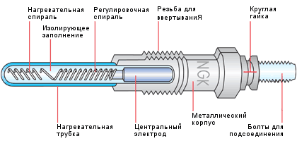

Народ, а тестером что никто пользоваться не умеет? Правильно кто то писал, что свеча может калиться не полностью, по этому правильнее будет проверить тестером сопротивление. По собственному опыту могу сказать, что путём изгиба ключей и разных приспособ + правильные руки все выкручивается не снимая коллектора. А ещё у меня была фигня, в самом реле контакт на одну свечу отгорел.
тАварисч , вы вообще когда нибудь разбирали свечу накала ? так разберите и больше такого не пишите ,не может свеча недогревать ,принцип того же прикуривателя, есть цепь,нагревает ,нет цепи не греет , лампочка ведь не может гореть в пол накала :biggrin:
