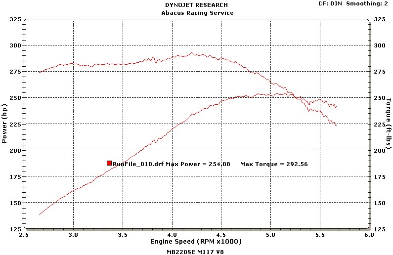

Таки не проще анализатор сунуть в трубу и не заниматься ананизмом?
Я просто хотел с помошью лямбды посмотреть смесь в движении при максимальной нагрузке. Т.е газ в пол...
У меня на высоких - после 5000 чувство что мощность куда то уходит, или скорее всего просто больше не растет. Но вроде бы как 117е двигатели все после 5000 теряют момент... Где то графики видел..

Кстати про мощность после 5000об.
Походу это нормально. Вот 117й двигатель... 117.965й
