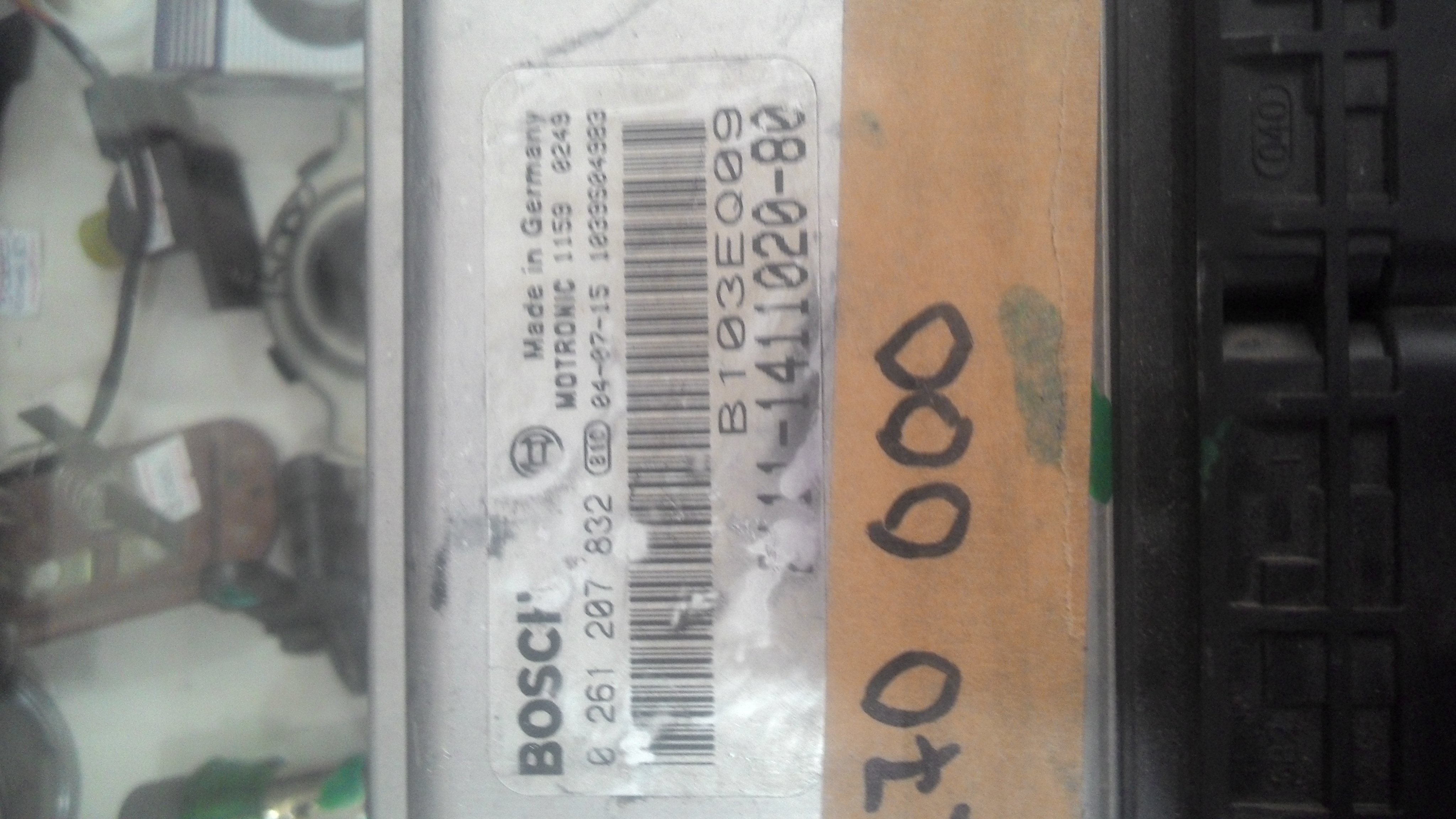

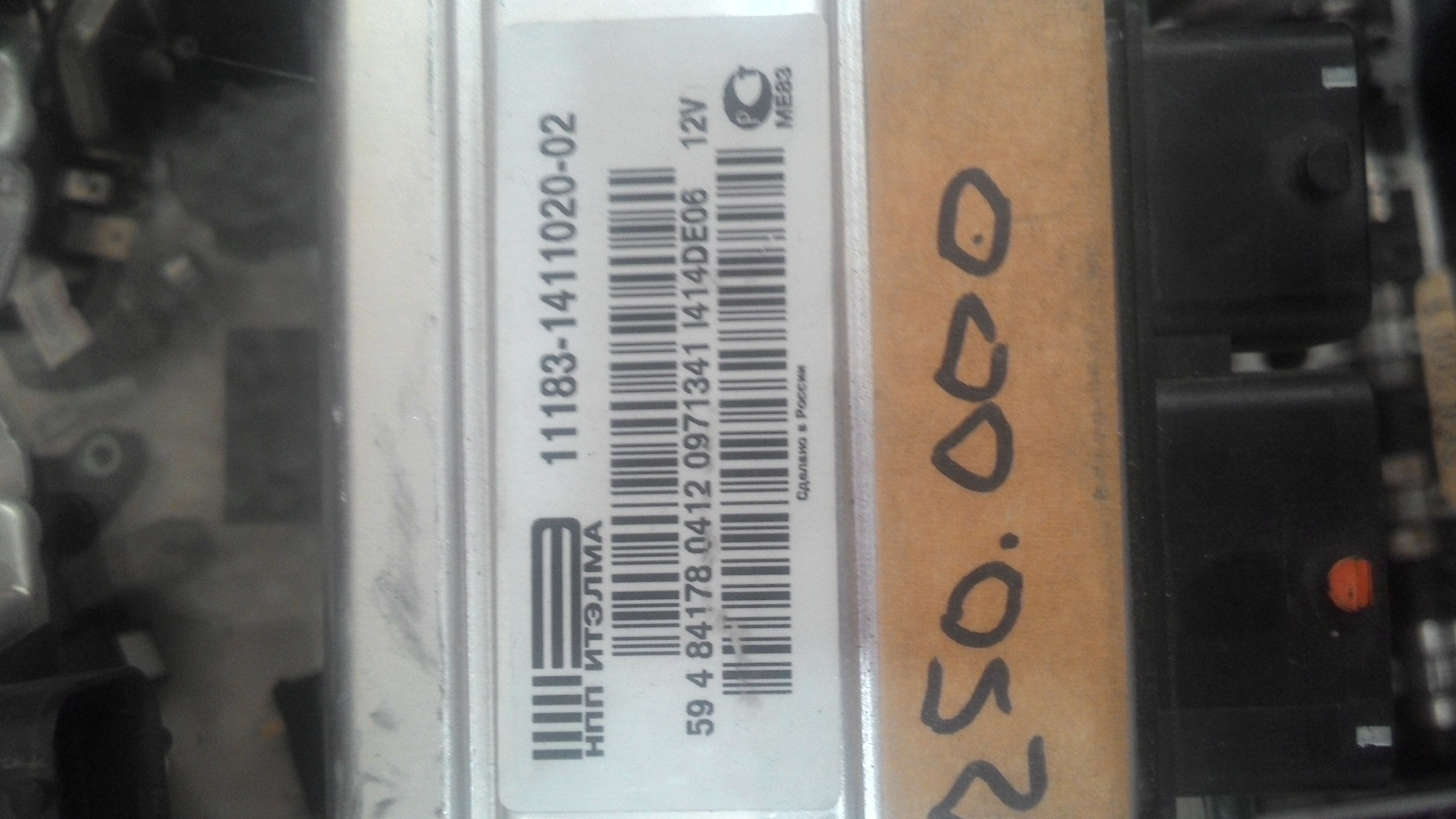

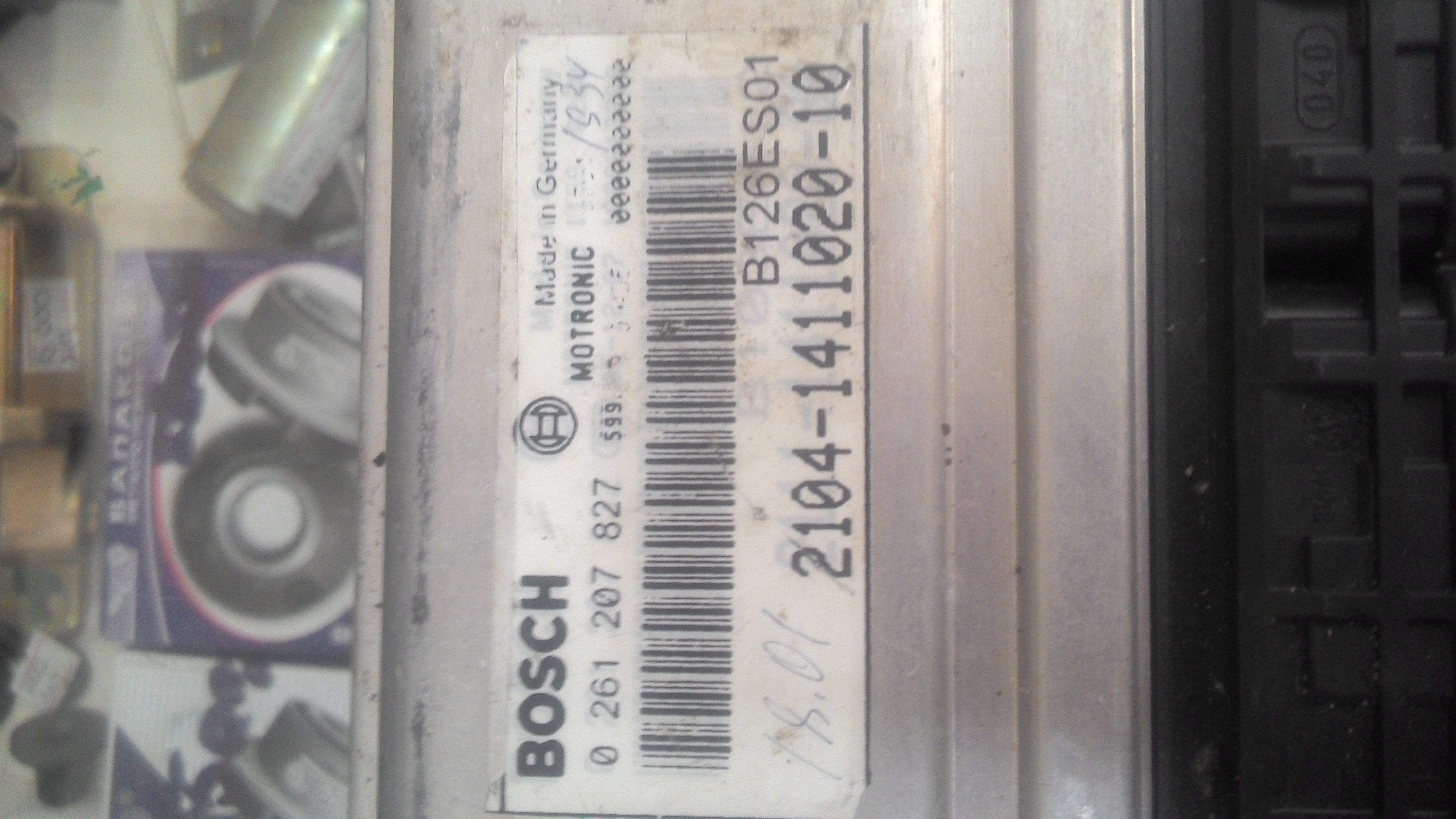

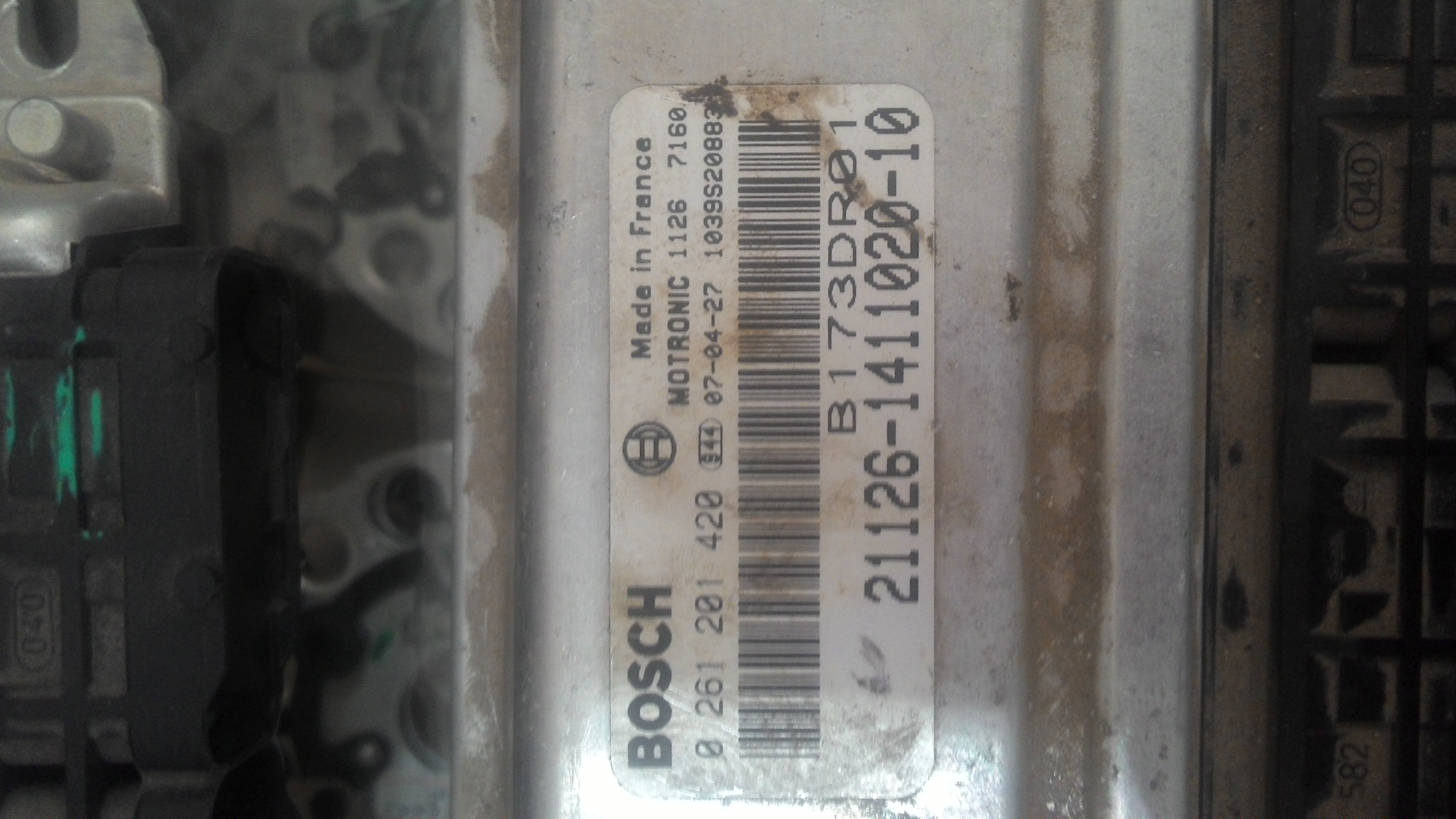

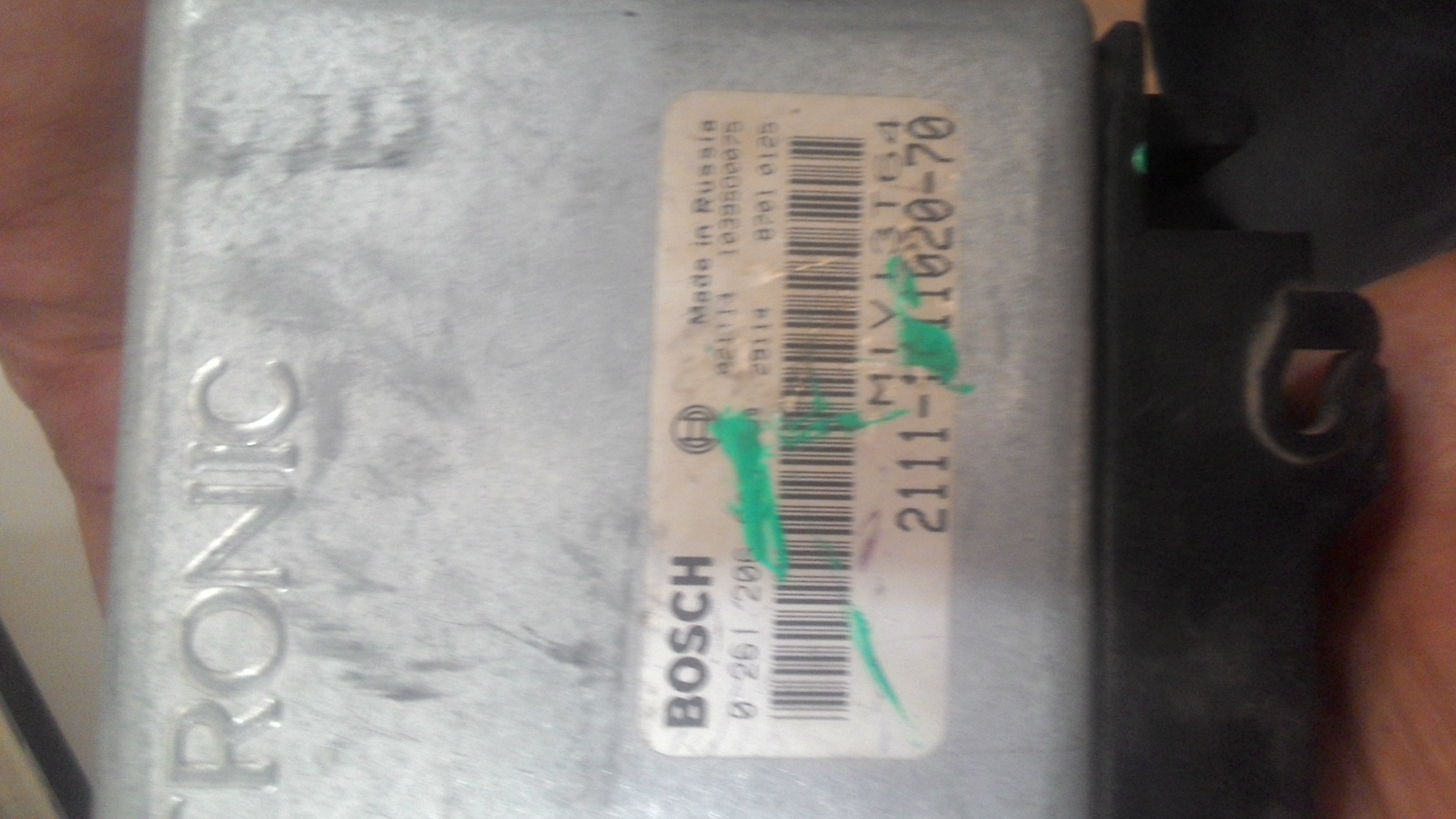

#92
Отправлено 12 July 2015 - 15:03
Поедложили мне несколько видов эбу все январь и какой из них пойдет гляньте братцы
а где ты на своих картинках увидел январь?
там же букафки вродя ителма, бош
Сообщение отредактировал alext: 12 July 2015 - 15:04
седан W124 86г цвет приз дв. 102 2.3л АКПП
#93
Отправлено 12 July 2015 - 15:30
Ителма ето и есть январь все остальное ето боши которые точно не подходят.

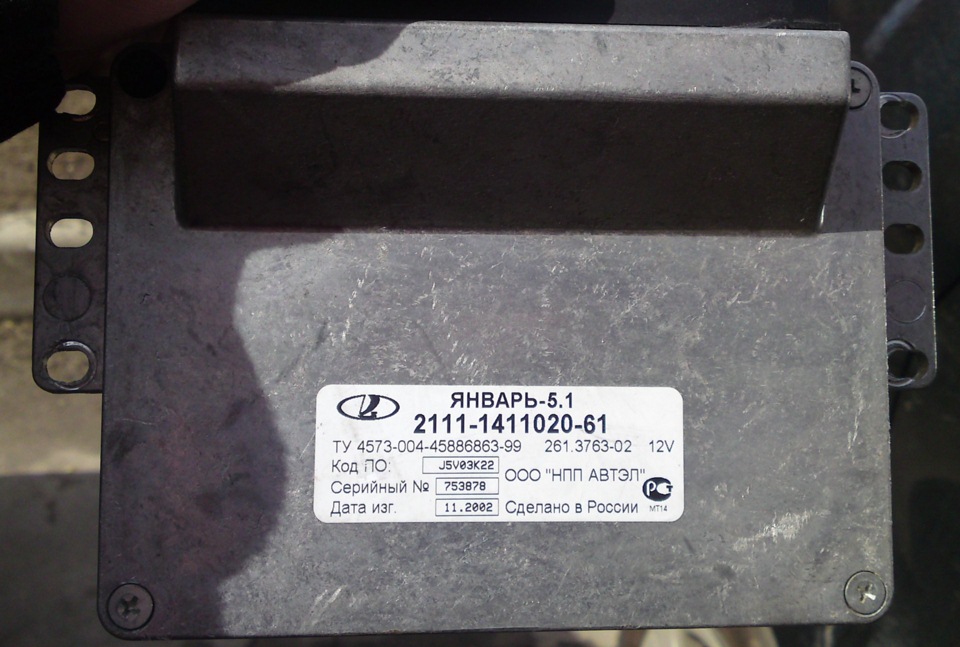

#94
Отправлено 12 July 2015 - 18:42
согласен
только это Январь 7.4
а мы строим на 5.1
почему?
дак потому что нет прошивки на руках
да и с откаткой наверно не просто
