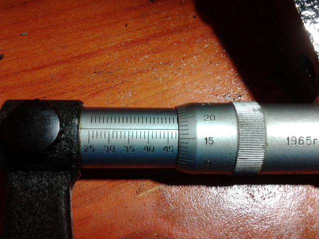

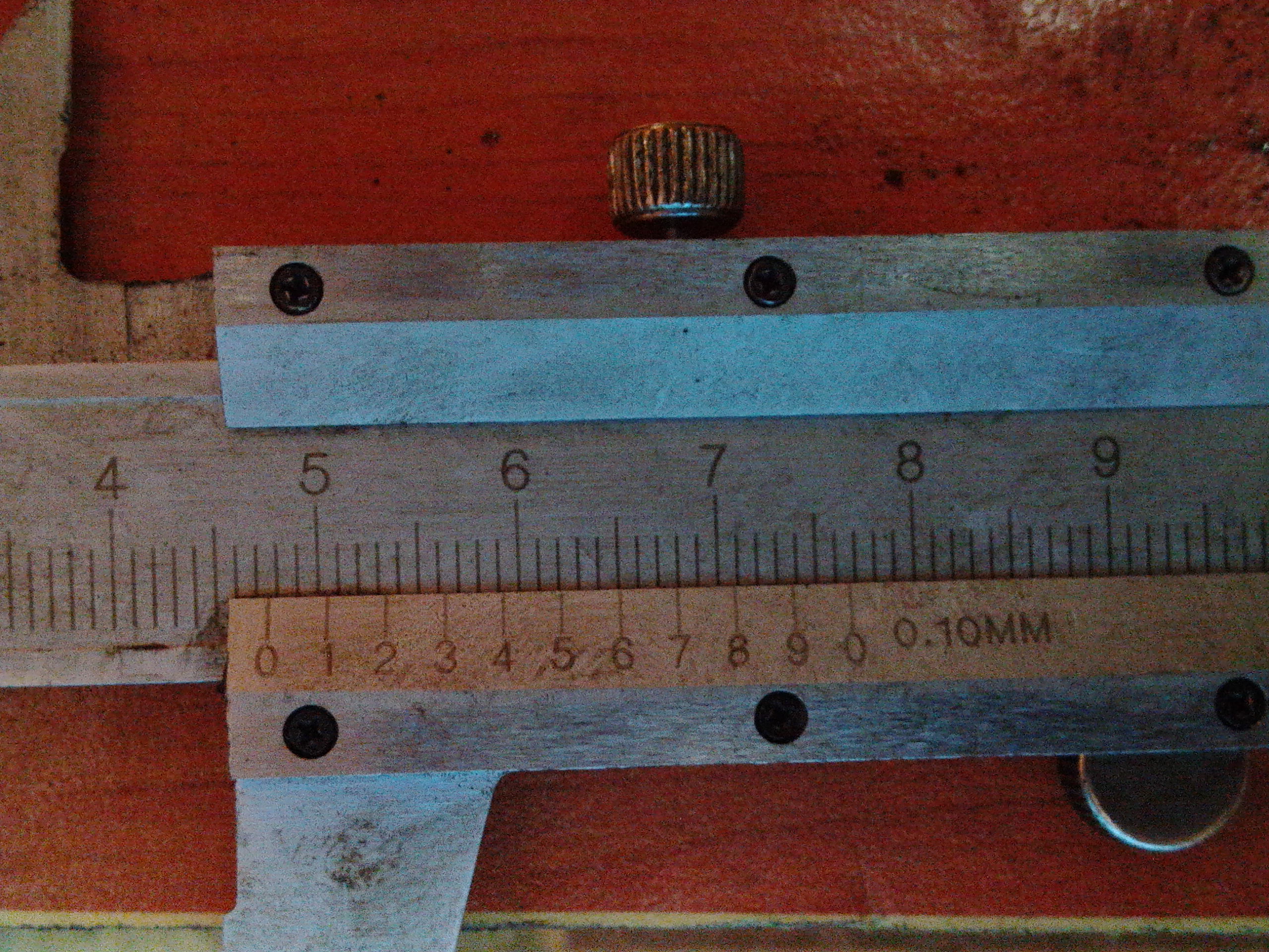

#92 ОФФЛАЙН   Мурзяка124
Мурзяка124
  • Cообщений: 1715
  • Город:Череповец
Отправлено 17 July 2015 - 22:09
Замеры шеек к.вала
Первое фото штангель
Установил Январь 5.1 вместо КЕ. Гора с плеч. Езжу улыбаюсь уже 62 000 т.км.
#93 ОФФЛАЙН   qwertyz
qwertyz
  • Cообщений: 5296
  • Город:Новосибирск
    W124 300E 4matic
Отправлено 17 July 2015 - 22:14
47.7 - первый ремонт . Так что нуль правь на микрометре и точно измеряй до соток , чтобы понять , требует ли он перешлифовки далее или нет .
Сообщение отредактировал qwertyz: 17 July 2015 - 22:19

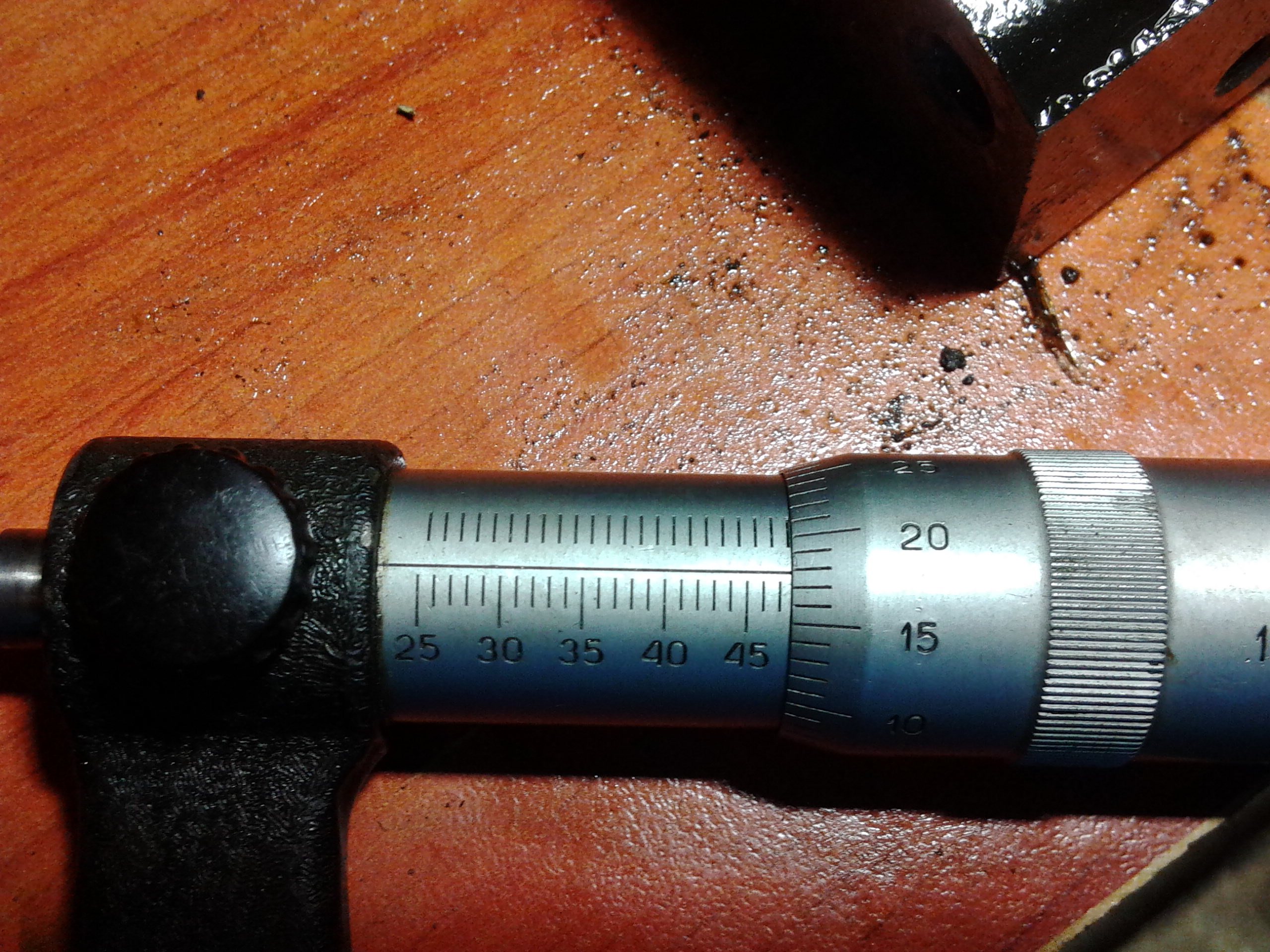

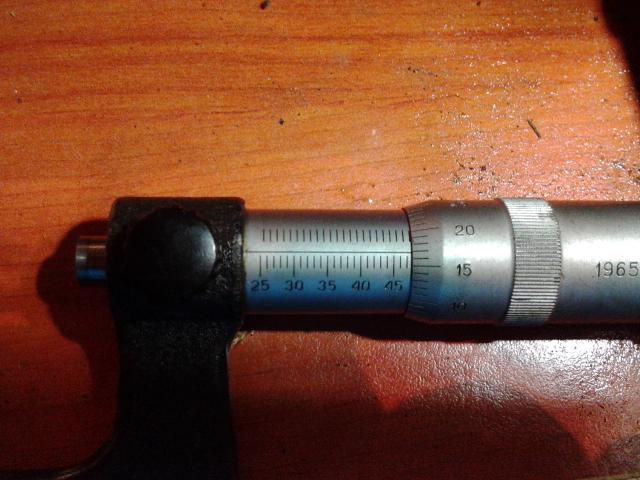

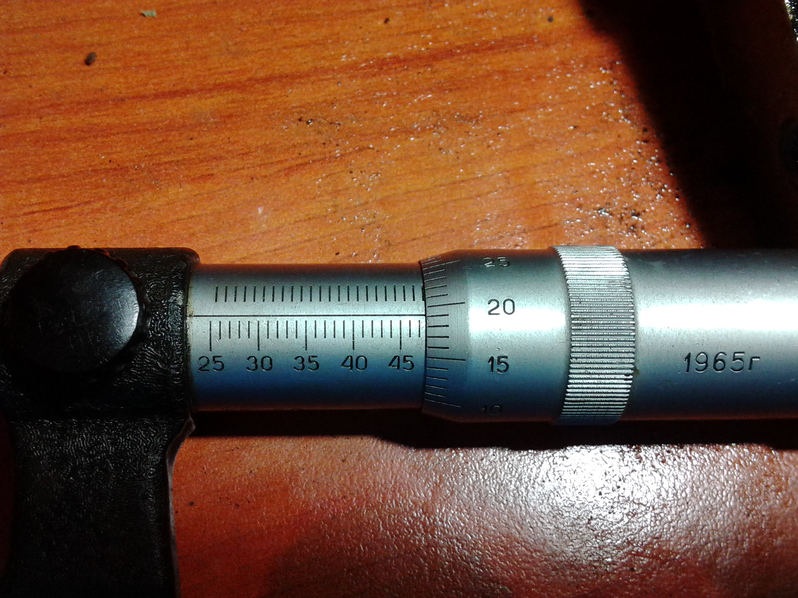

#94 ОФФЛАЙН   Мурзяка124
Мурзяка124
  • Cообщений: 1715
  • Город:Череповец
Отправлено 17 July 2015 - 22:17
Далее по порядку замеры микрометром
Поздно подвезли штангель с эл.дисплеем. Он тоже меряет в сотых. Завтра продублирую и выложу размеры.
#95 ОФФЛАЙН   qwertyz
qwertyz
  • Cообщений: 5296
  • Город:Новосибирск
    W124 300E 4matic
Отправлено 17 July 2015 - 22:38
Если по нулям у тебя микрометр стоит , то 47.68 47.67 47.67 47.69 . Номинальный 1-го ремонта посмотрел в книге - 47,705 – 47,715 мм . Т.е. износ относительно него в среднем 2.5 сотки . Вкладыш сам 47.75 . Рабочий зазор около 7 соток . Твоя выработка не должна быть причиной сильной потери давления и как следствие такой выработки вкладышей . Ищи причину масляного голодания . Корни тоже не айс , если честно .
