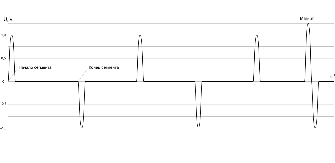

#99 ОФФЛАЙН   krosha
krosha
  • Cообщений: 3115
  • Город:Москва, ВАО
    201.029
Отправлено 30 September 2015 - 15:49
Только увидел тему.
Что-то долго, Леха, ты искал.
Шаг 1. Подключить Стар - будет ошибка 65 - неправильное число зубьев маховика или отсутствующий магнит.
Шаг 2. Подключить к ДПКВ осциллограф - не будет полуволны импульса от магнита или полуволна будет ниже, чем от края сегмента. Должна быть выше.
Магнит может размагнититься от перегрева (превышения точки Кюри). Намагнитить его можно приложив к нему сильный магнит и резко его отдернув. Здесь важно не перепутать полярность намагничивания. В твоем случае - просто повезло. Судьба над тобой сжалилась.
Сообщение отредактировал krosha: 02 January 2019 - 20:49
190Е 2,6 МКПП5 1991 SportLine
Star Diagnosis
#100 ОФФЛАЙН   Sergey_W124
Sergey_W124
    Форумчанин
  • Cообщений: 3053
Отправлено 30 September 2015 - 16:06
Как то так:
[attachment=261408:hfm.PNG]
