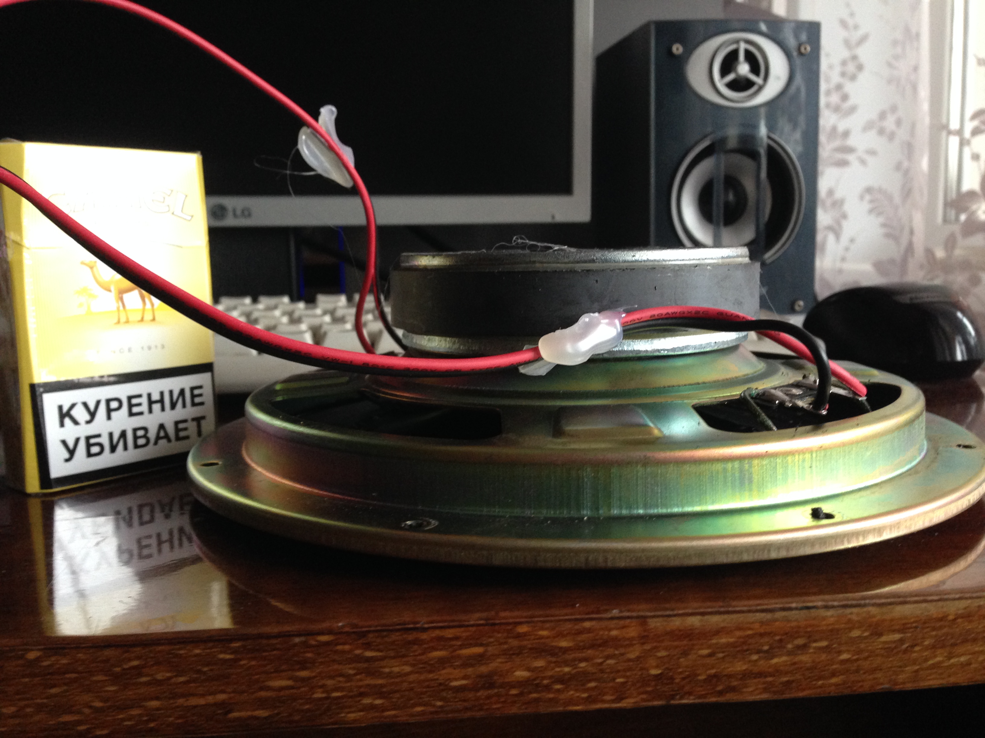

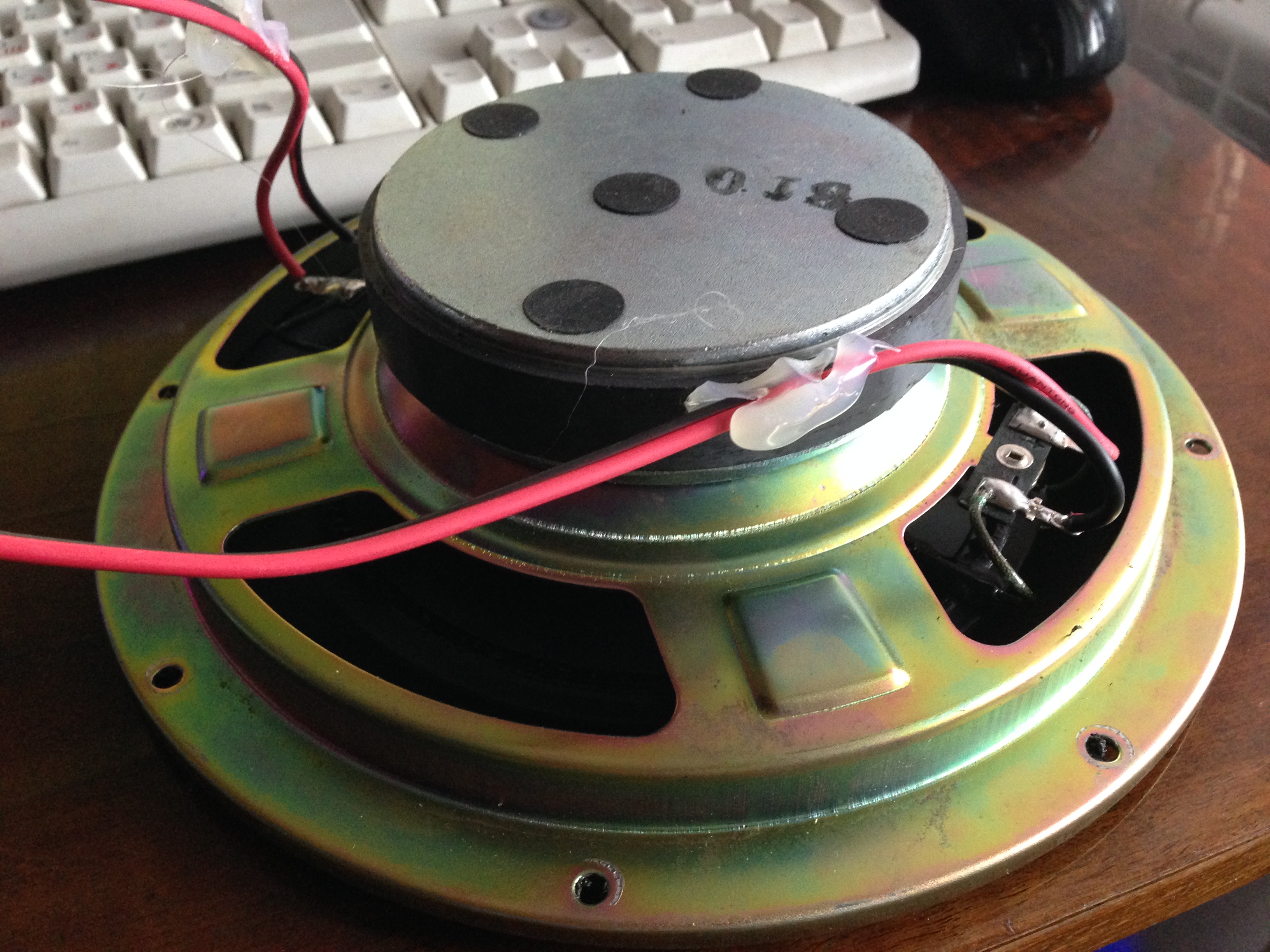

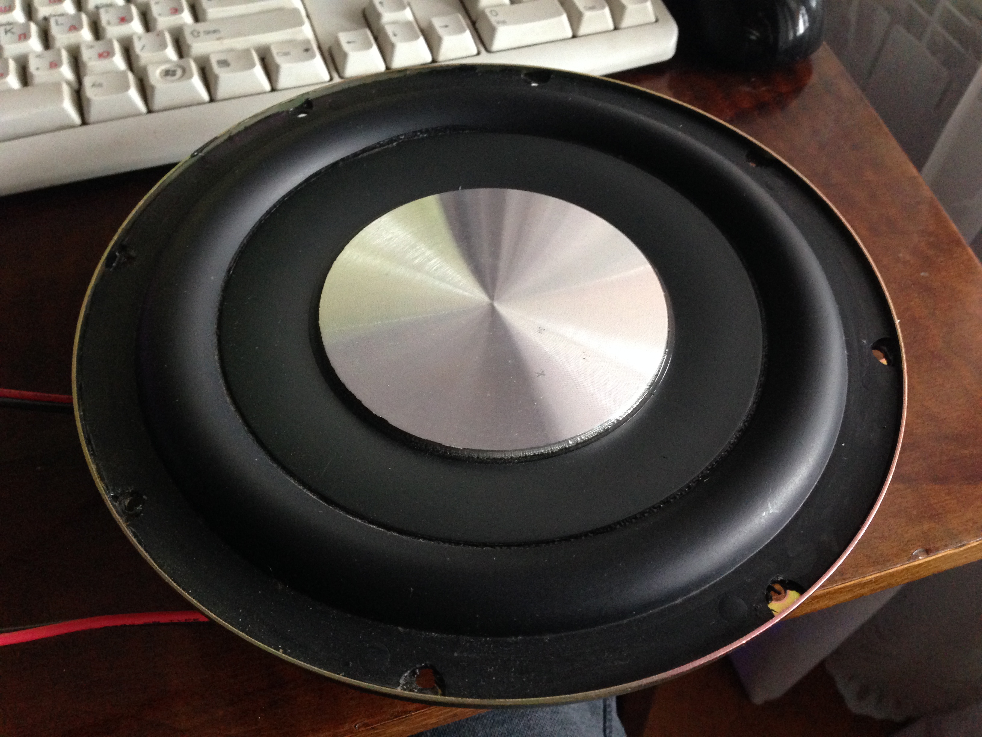

Собственно сам драйвер этого сабика...
Динамик 8" (не проверял, верю производителю), собственной маркировки не имеет.
Корзина стальная штампованная- не звенит.
Диффузор полипропилен. Сверху к нему приклеена точеная аллюминиевая шайба, весьма солидная. Подвес резиновый и широкий, по жесткости ближе к боковине покрышки Данлоп.
Динамик с двумя 2 омными обмотками. Примерный диаметр катушки- дюйм, дюйм с четвертью. Вентиляция не предусмотрена.

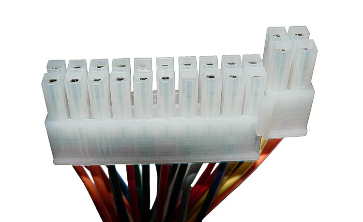

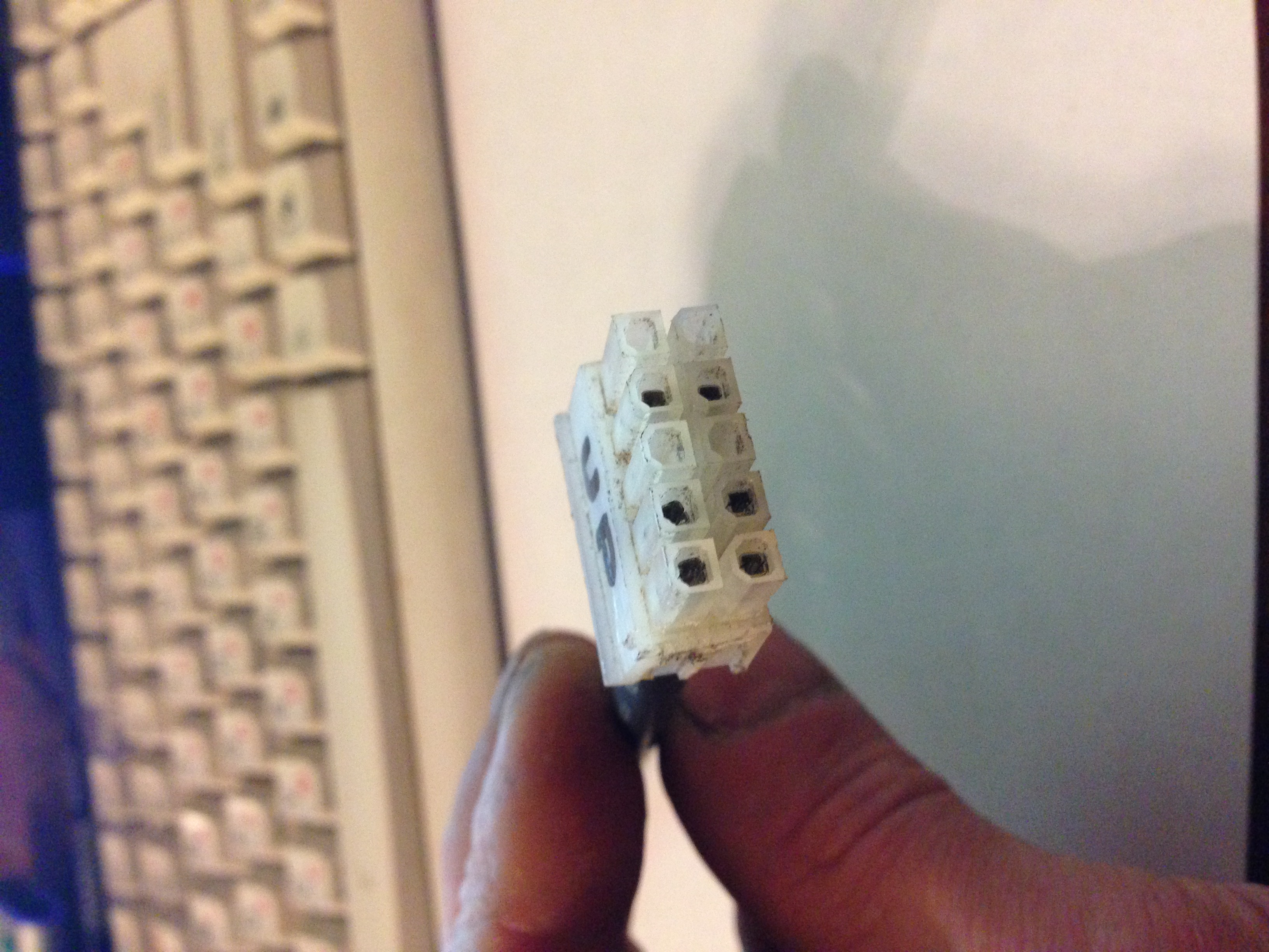

Собрал отдельный разъем для питания сабика от внешнего усилителя.
Разъем взят от БП АТХ к материнке с обрезанием лишнего и перепиновкой проводов, оказалось что сектор с соответствующими "ключами" как раз в нем присутствует :rolleyes:
Разъем ATX
Разъем для саба изготовленный из него
20 мин работы.
Инструменты- 1. Ножевка, 2. Сапожный нож, 3. Пинцет остроконечный, 4. Точило (можно заменить напильником)

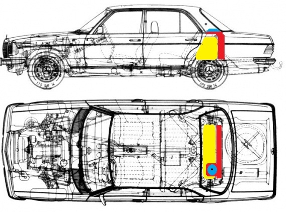

мне все переодически не даёт покоя установка саба,пока до практики далеко,прикидываю теорию...короб зя
минус такого инстала-его сложность,необходимо будет сделать разьемную конструкцию,что бы был доступ к датчику топлива.
плюсы: будет относительно скрытно,не займёт много места в багажнике,можно будет вынимать запаску и что то габаритное положить
Место для усилителя было под пассажирским сиденьем спереди,сейчас там регулировка высоты встала,поэтому давно была куплена пластиковая накладка кик панели с АБСной машины,она у них сделана карманом под мозг,компактный усилитель думаю туда залезет,стоять будет вертикально,прикреплен к кузову.
плюсы такой установки видятся такие:
скрытная установка,наименьшая длинна силовоых проводов к усилку от АКБ,управляюшки(управляющего провода мафон-усь),короткий межблок.Так же на фронт минимальная длинна проводов.Только акустический для саба будет длинным,но я полагаю что это лучше чем тащить кучу проводов до багажника.Если монтировать например усь в багажник.
В кик панельный карман нормальный усь не влезет. Конструкция саба с картинки сложна для расчета, так как такой формы внутр объем не оч хорошо скажется на работе динамика. ЗЯ можно сделать стелсом в левое или правое крыло. Или в полку делать не музыкальный бандпас с выходом фазоинвертера в салон. Тогда можно использовать совсем небольшой динамик, пример- бандпасы компьютерной акустики, в них динамики с 10 р монету но басят достаточно прилично.
Если в кик панель не влезет,можно будет туда кроссоверы ткнуть,а усь покрутить где нибудь рядом у перчаточного ящика.Или пойти по пути двух усилителей,басовый моноблок в кик,а второй под или за перч ящиком :redface:
почему такой обьем плохо скажется? обычный прямоугольник,самое сложное это "шея" и! Если для дина будет достаточно и половины этого обьема,то для симметрии можно сделать фальш карман.
От варианта стелс откажусь,слишком много "но".Да и обычный саб которого с лихвой хватает в салоне,пересажеженный в багажник теряет половину громкости+ к этому если добавить шум мотора и аэродинамику "кирпича" и вовсе еле слышно будет,а ставить из за этого что-то мощное не вижу смысла.

Вот шея как раз и приподнесет сюрприз, она сработает как отдельный неконтролируемый объем.
А усилителей класса АВ в маленьких корпусах я не встречал. Класс D для меня неприемлем по качеству звука.

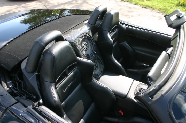

Приветствую, комрады!
Нахожусь в процессе выдумывания салона для своего 123 седана. Ну и также прикидываю куда саб втыкать ибо без него не комильфо, но и интерьер паскудить тоже не хоца. В общем во чего мне воспаленный разум подкинул. Сделать задний диван раздельным как в купе. А между креслами как в старом Viper'e саб аккуратно между седлами и воткнуть...Литров 40 объема там должно получится. Как считаете? Пы. сы. 5-е пассажирское место ваще не принципиально ибо сажу на него человека 2 раза в год.
Нет там места, совсем нет. Там даже усилитель не разместишь, я долго плясал но никак. Единственным свободным небольшого объема местом может быть пространство под передним сидением и только если оно без регулировки высоты. Так же есть немного места за бардачком если машина без кондея.
