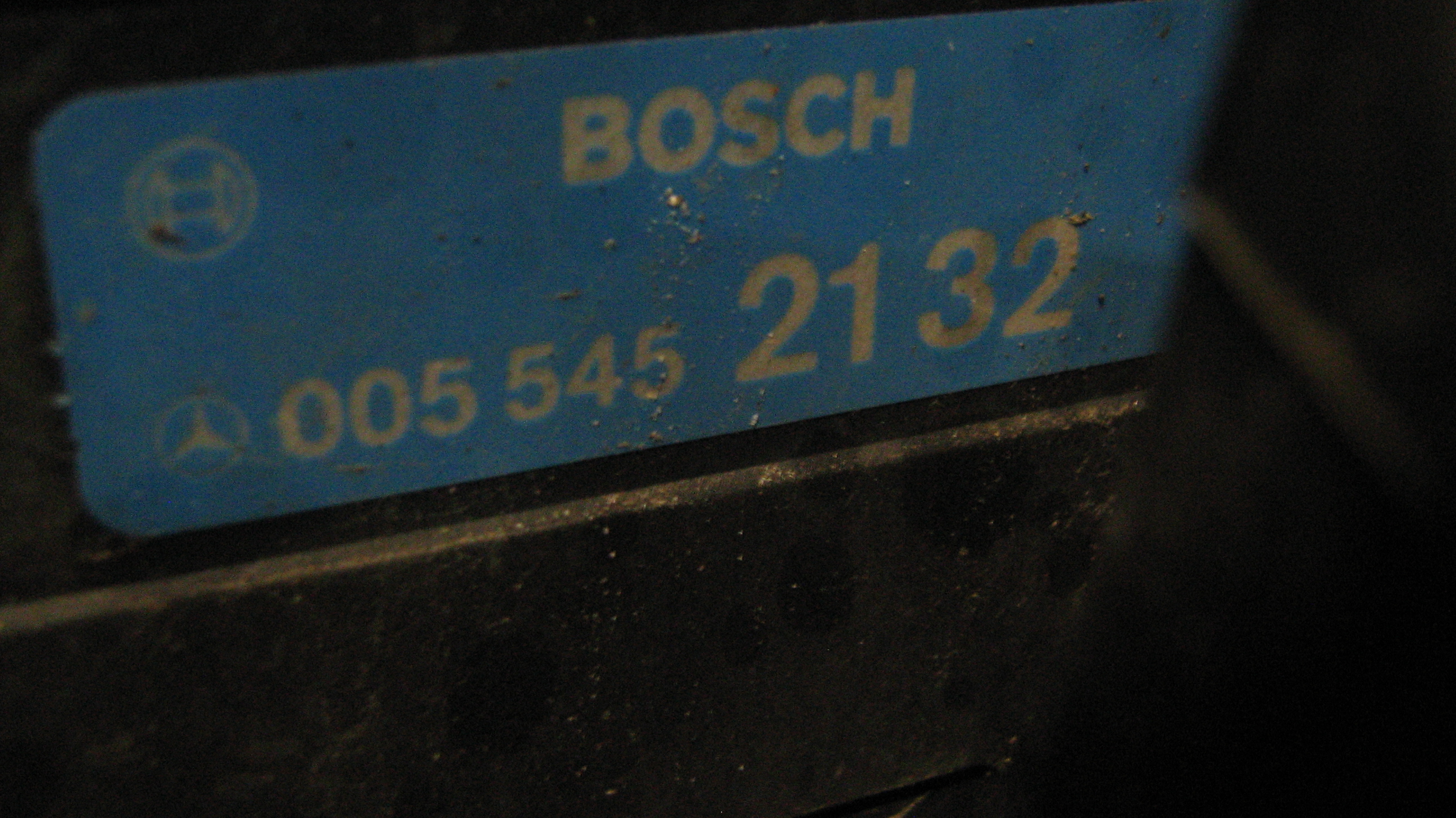

Такая же беда, нет прогревочных оборотов . Заводится с пол оборота 3-4 сек держит прогревочные и потом глохнет. Когда прогреется, все отлично. Но у меня неисправный потенциометр, подтерта дорожка. Может быть из-за него? Подогрева коллектора у меня нет. 102 2.3
Год каой? Комплектация какая точнее?

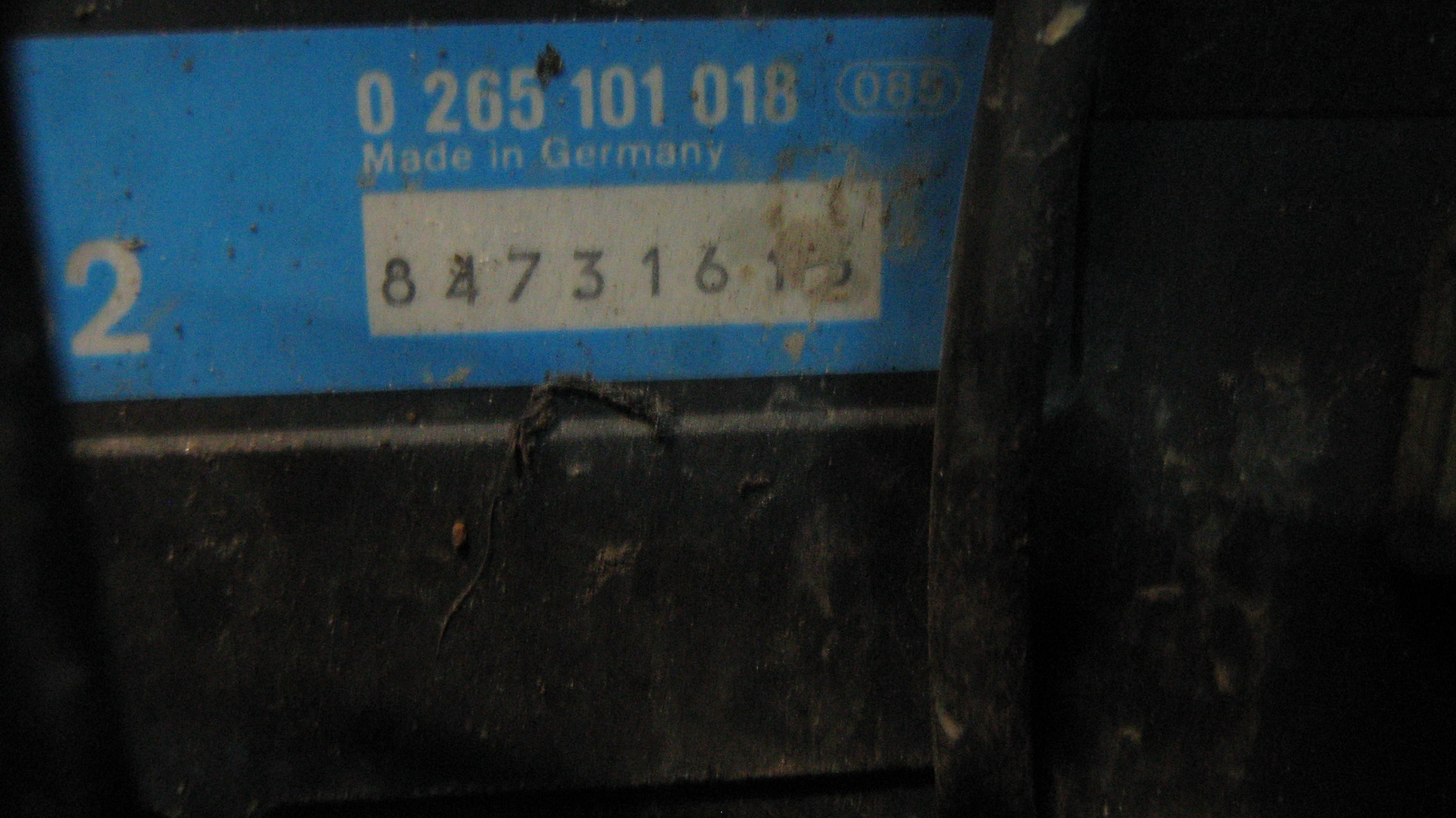

Отправлено 05 January 2016 - 21:22
88год, ke-jtronic механика. вот фото эбу

Это абс

0 280 800 204 005 545 55 32

204-е мозги без нормального ПНД тебе даже обогащение отключат . Т.е. иными словами на пусковой заведётся , затем попытается загнать сигнал потенциометра в норму , поворачивая шторку РХХ , что косвенно проявляется как подъём оборотов . А далее , всё , :rip: , на ЭГРД ток 0 , РХХ в аварийный . Холостые в нокаут .
Нет тут прогревочных и небыло

Машиной владею около недели, так что пока потихоньку познаю ее, сильно не пинайте если что не так. Ну а тогда холостые должны же держатся то как то?
Как лечить то теперь проблему? Эбу получается не от этой модели?

Надо читать диагностику
Фото под капотом давай
