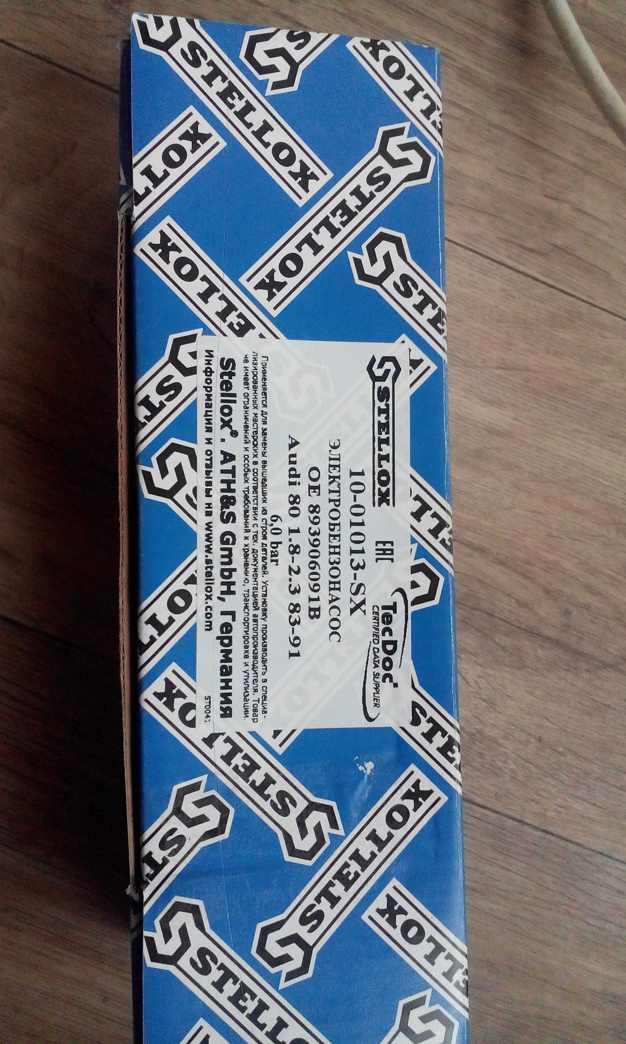

Мужики че о нем можете сказать?
#90 ОФФЛАЙН   Устин Акимыч
Отправлено 25 December 2015 - 13:17
а внутри то что? покаж...
#91 ОФФЛАЙН   BRdm
BRdm
    заблокирован
  • Cообщений: 9551
Отправлено 25 December 2015 - 13:19
почему надо делать через задницу? тебе сказали поменять фильтр (оригинал, ман, кнехт), и поменять насос (питбург, бош). Что тебе еще не понятно?

Stellox чистый Китай,у меня на скорпио их насос умер через 2000км,но у меня выбора не было,насос сдох на юге,что нашёл в наличии,то и поставил,на 3й день по приезду домой,насос крякнул

В внутри вот один в один это
#94 ОФФЛАЙН   ajiks
ajiks
  • Cообщений: 85
  • Город:Саратов
    Mercedes-Benz M-Class W163
Отправлено 27 December 2015 - 11:13
На скорпио же стоит волжский? У нас скорпион 2.8 стоит волжский насос.

Ну это у вас кто то поставил :)
