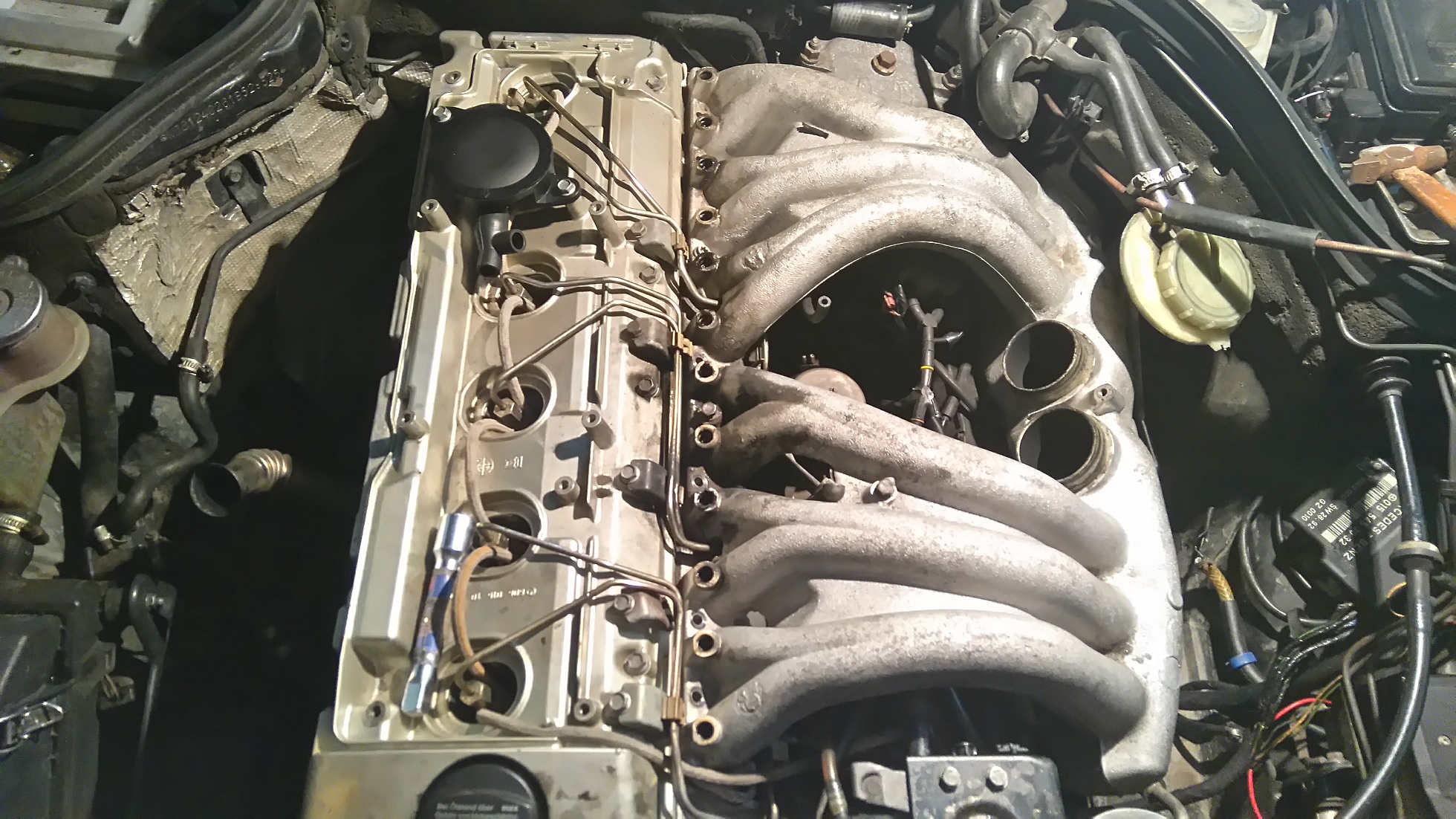

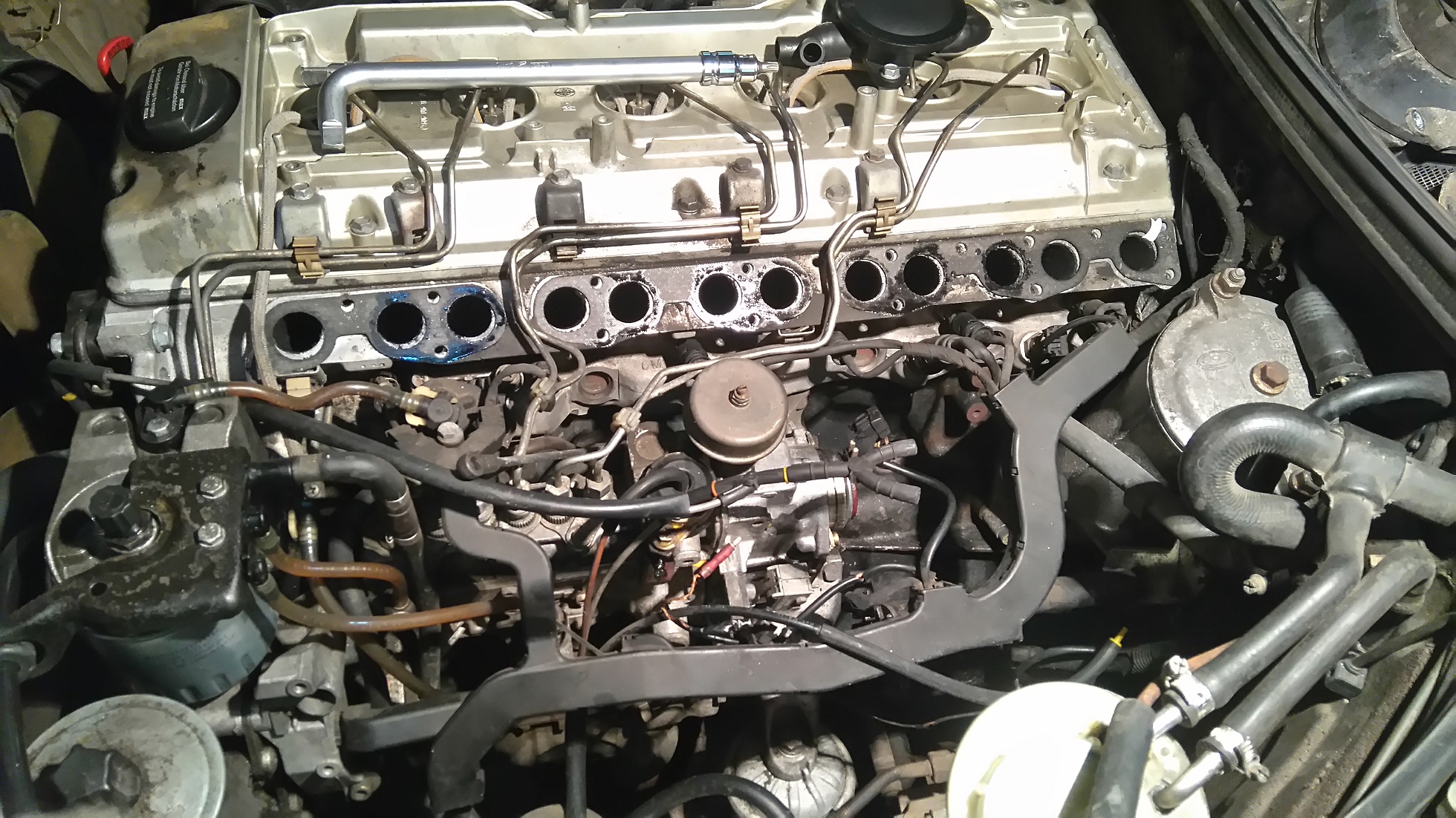

Наконец добрался до проводов, снял впускной коллектор некоторые трубки коллектора забиты внутри нагарью конкретно. Свечи накала только 2 новые остальные старье, проверил работают все но сопротивление у каждой разное от 4.5Ом. до 9.8Ом. Откручивать не пробовал не нашлось длинной головки под ключ на 12. Насвечники еле отковырял со старых свечей, они походу никогда не менялись позакисали конкретно. Проводку подкапотную пришлось полностью демонтировать дома буду перепаивать, там ни одного провода нет живого. Остальные провода те что подходят к разным разьемам и к релле они оставили родные, то хоть они нормальные. Повсетил фонариком на клапана так они тож засраные. На прокладке напротив некоторых цилиндров масло.

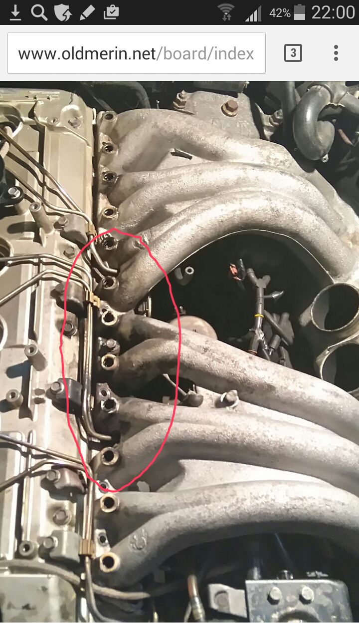

На прокладке масло это от системы отвода картерных газов,в каждой трубке коллектора отверстие ттуда трубочки подводяться от клапанной крышке они уплотняються резиновыми такими уголками там разветвителями.Вот их нужно поменять и не будет прокладка мокнуть
Это у тебя вот на коллекторе ко 2,3 и 4 цилиндрам

Свечи нужно все равно менять,но тут наверняка будут проблемы обязательно темы почитай здесь на форуме уже многие сталкивались с заламыванием свечей,тем более что с виду они "ни когда не менялись".
Если все таки не дай Бог заломишь свечу,то тогда уж снимешь голову и клапанный механизм в порядок приведешь ну и голову бы не мешало проверить на плоскость.
Мне показалось или на втором фото справа молоток?
Сообщение отредактировал Sergey.V: 29 January 2016 - 22:17

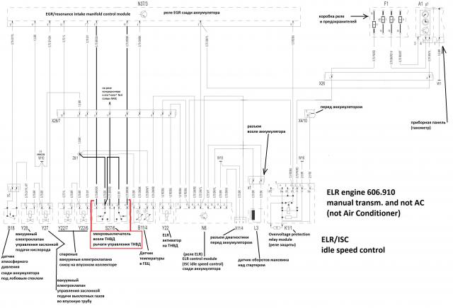

Возле ТНВД есть микропереключатель на 6 контактов нужен ли он, перепаивать на него провода?
#99 ОФФЛАЙН   M1SHANYA
M1SHANYA
  • Cообщений: 128
  • Город:Rottweil. Deutschland. / Vinogradov. Ukraine
    mercedes
Отправлено 30 January 2016 - 09:33
да.
внимательно смотрите на картинку, он в *красной* рамке, и провода подключения от и к нему- черные жирные линии.
