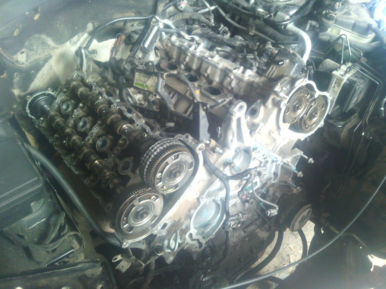

Насколько дорого ?
90 обошлась гильзовка
W124 300Е МТ M104 Swap
C124 E300 AT M103 SportLine

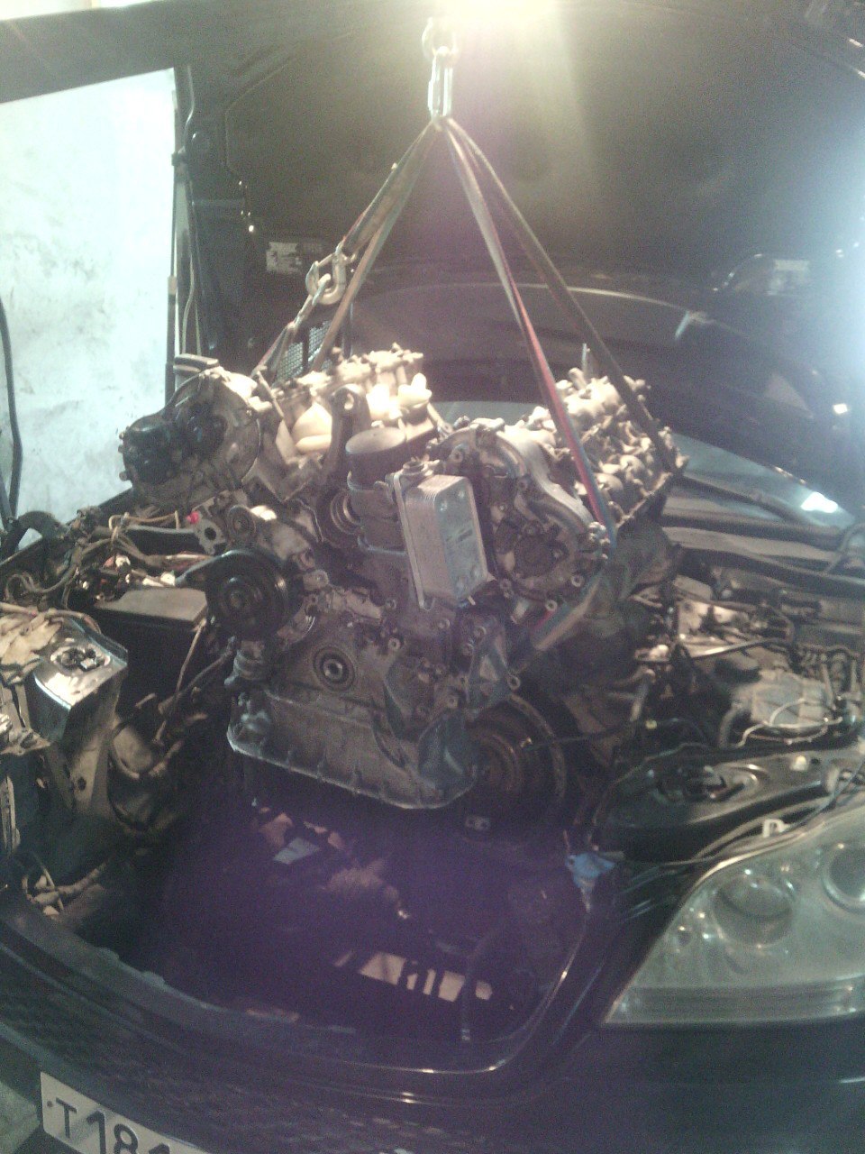

Ух ты! Не сомневаюсь что качественно. Но я лучше оставлю алюсил) Пусть расплавится))) за 90 можно еще один движок купить) и еще запчастей для того чтобы еще раз собрать и турбануть)
273й на GL450,дешевле 275к,мы не нашли+неизвестно с каким пробегом и в каком состоянии,поэтому было решено откапиталить родной,что и было сделано,да,поршневая в комплекте с гильзовкой шла
Ну а по сути,мотор одноразовый,один раз перегрели и все,поршневая вся в задирах
