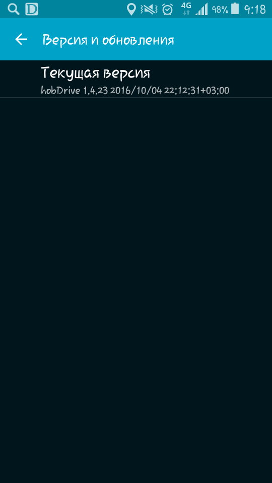

#90 ОФФЛАЙН   e320w124
e320w124
  • Cообщений: 150
  • Город:Московская область,Подольск
Отправлено 09 November 2016 - 09:22
в полной версии хобдрайва у меня в Экраны->настройки->версия и обновления, нет функции куда ставить галочку.
А вот в демо версии такое есть.

ну вот про отсутствие галки в платной не знал, тады ждать когда релиз будет...
