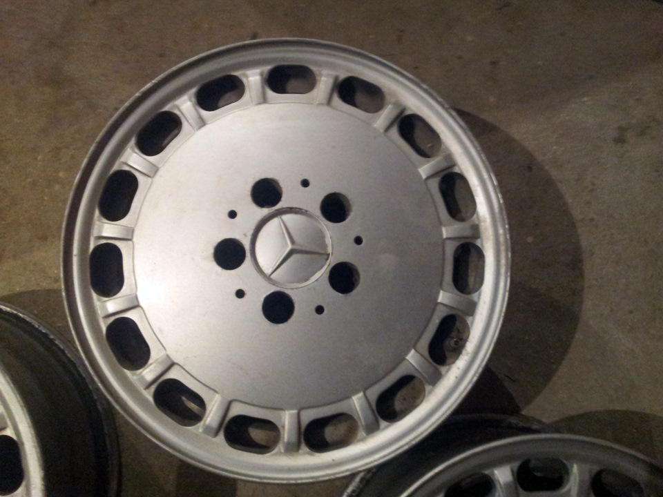

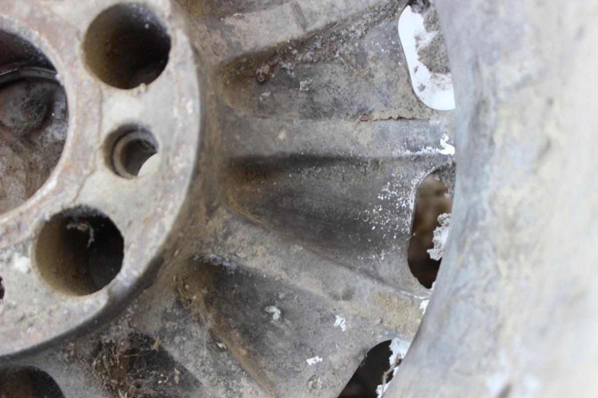

Коллеги, пока суть да дело, подскажите номерок, а лучше длину болтов с юбками на родные ромашки (мельбурны с овальными отверстиями) на 126. Купил диски, а там ещё и с болтами такая канитель))
#82 ОФФЛАЙН   haligali123
haligali123
    Мерсовладелец
  • Cообщений: 8912
    w123, w126
Отправлено 09 May 2017 - 21:03
А самому измерить неее? линейки перевелись с рулетками?

Лучше помимо рулетки использовать штангенциркуль с глубиномером во избежание проблем. Превышение длины болтов сзади недопустимо- они повреждают тормозной механизм ручника. По длине под мельберы не подскажу увы.

Линейки с рулетками имеются, просто мне в наследство достались 3 шт по 85мм, и 5 шт по 95мм. Какие из них нужны и какие нужно искать-докупать - вот в чём вопрос. Или вообще не загоняться пока этими "юбками" и поставить какие-нибудь короткие?

Не имея параметров дисков точных , а только слова, что якобы вам достались оригинальные диски.
А так-же
Не видя болтов что у вас есть
А так-же
Как вы эти боты измеряли
Разговор ниочем считаю.
Ну разве что только, давайте поболтаем... :redface:  :hitrost:

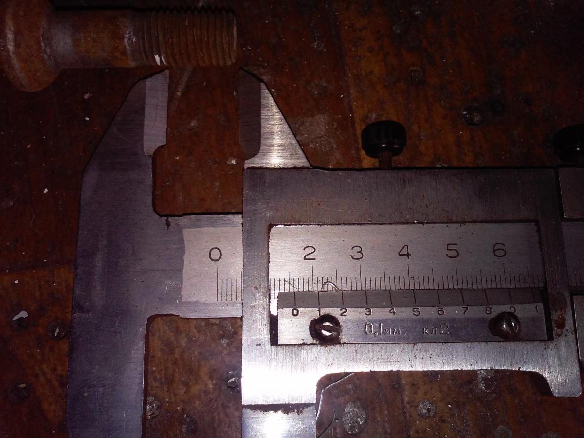

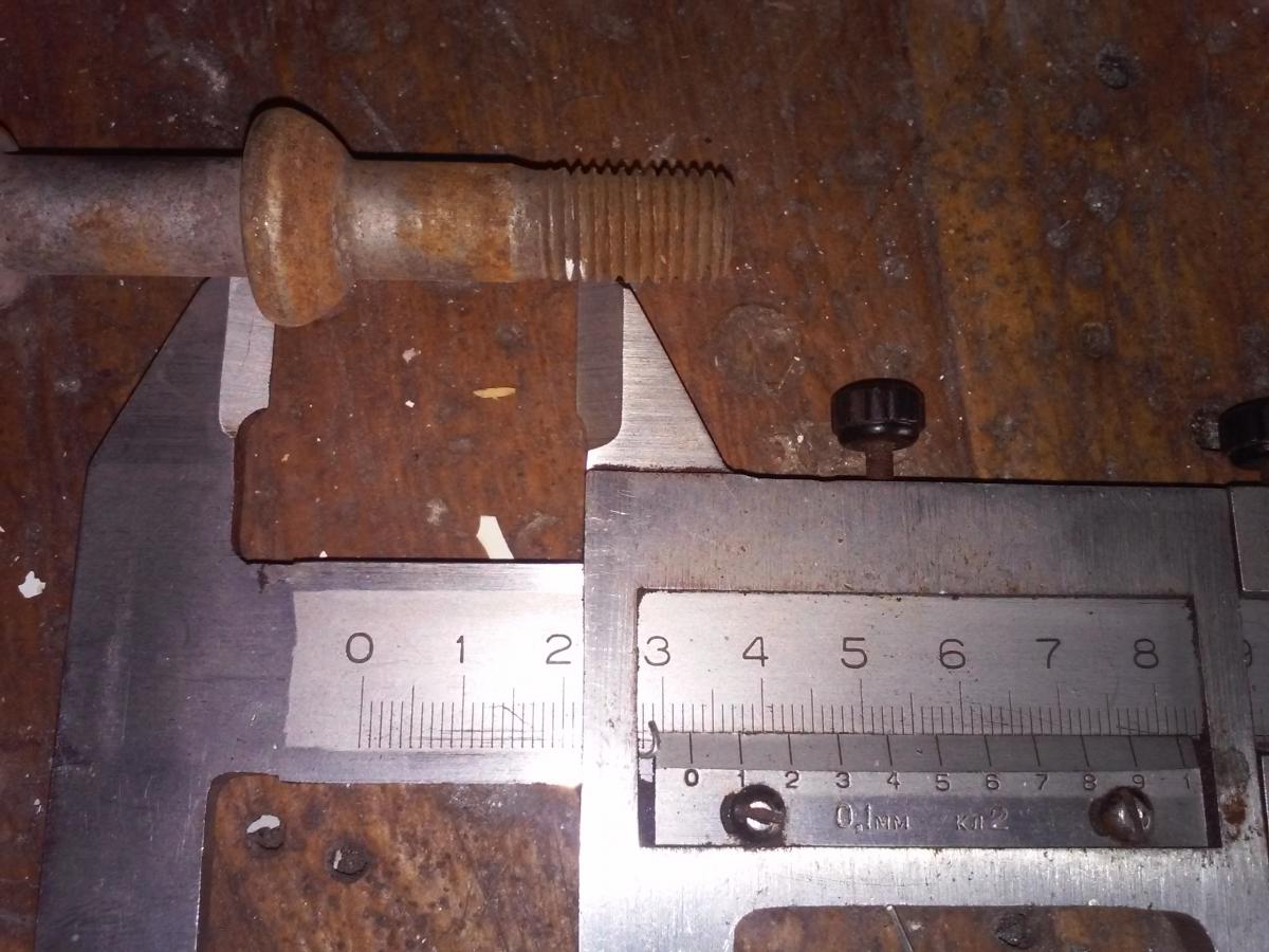

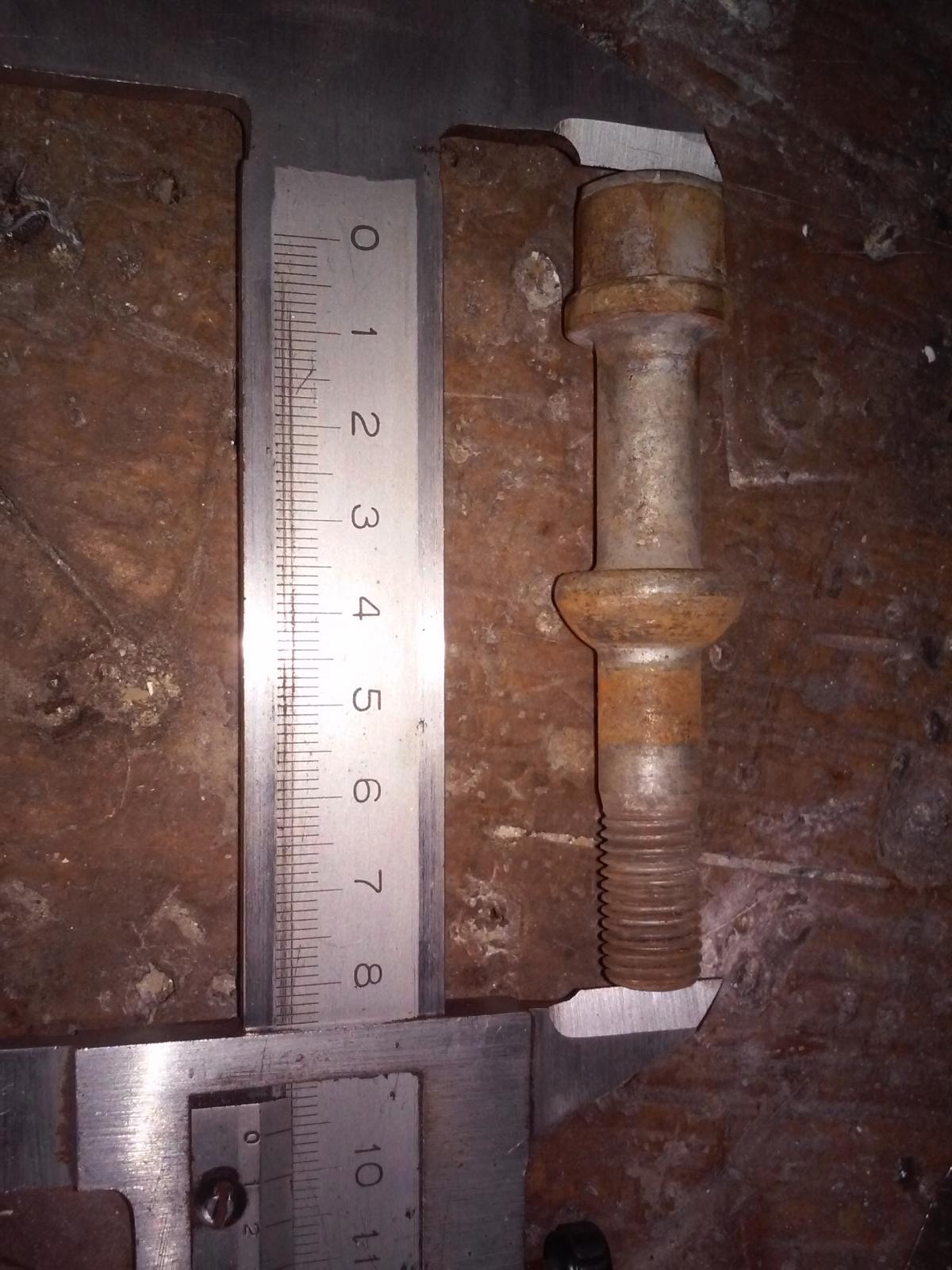

Вот...
  • image-0-02-05-646f0bf6039b9ee7683cb8c3bb0825c7c23add3317e0bd44202e25aefcfa682e-V.jpg
  • image-0-02-05-f94305b9fe5efdea6b8f6f8c794b123b8781f3c8e0939da6a3859cee45523351-V.jpg
#87 ОФФЛАЙН   Сим
  • Cообщений: 17192
Отправлено 10 May 2017 - 22:51
болт в диск и смотриш насколько изнутри торчит резьба -если на полтора см то норм, если больше-сзади сорвеш колодки ручника . Спереди пофиг.

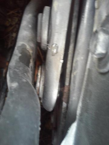

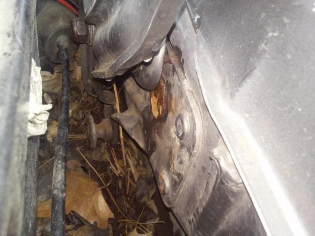

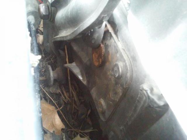

Произошло вот такое: срезало одну ось в капотной петле. Вопрос: чтобы снять петли нужно снимать крыло или можно из-под брызговика подлезть?
#89 ОФФЛАЙН   sergio900
sergio900
  • Cообщений: 3530
    w116.E420
Отправлено 20 May 2017 - 19:24
Крыло снять..Сподручнее будет...
Заодно листья все уберете)))Гнили меньше заведется там....
W124 e420 1994
W116 280s 1976
Mazda Millenia 1998
#90 ОФФЛАЙН   haligali123
haligali123
    Мерсовладелец
  • Cообщений: 8912
    w123, w126
Отправлено 20 May 2017 - 22:30
Крылья если ровно лежат и не требуют внимания, то без проблем сдергиваете локер\подкрылок и там 4-е гайки на ощупЪ найдете под ключик на 10-ть --все так-же без проблем. И все без особых сложностей откручивается и прикручивается и выставляется зазор.
А если сдерните крылья,, то придется выставлять зазор крыло\дверь, а там еще и зазор крыло капото, а потом все перепроверять зазор капот\крыло\дверь!
Для Уборки хлама природного ( листвы\земли\песка и тм.пд --демонтаж крыльев  не требуется).

Мусора там, картошку можно садить... Очень желательно все убрать
