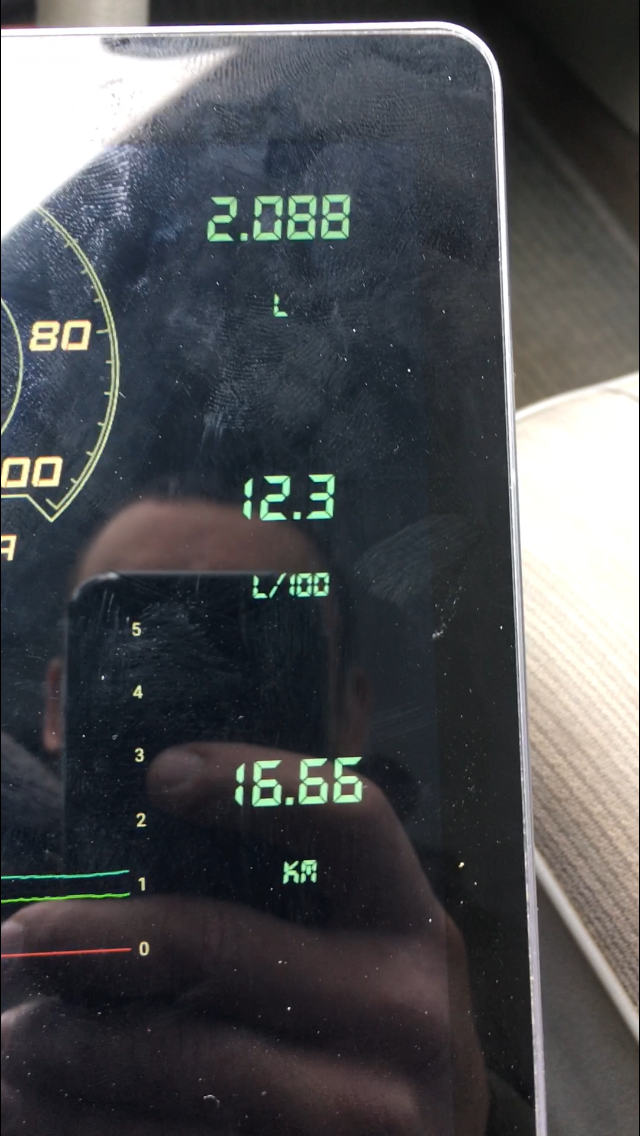

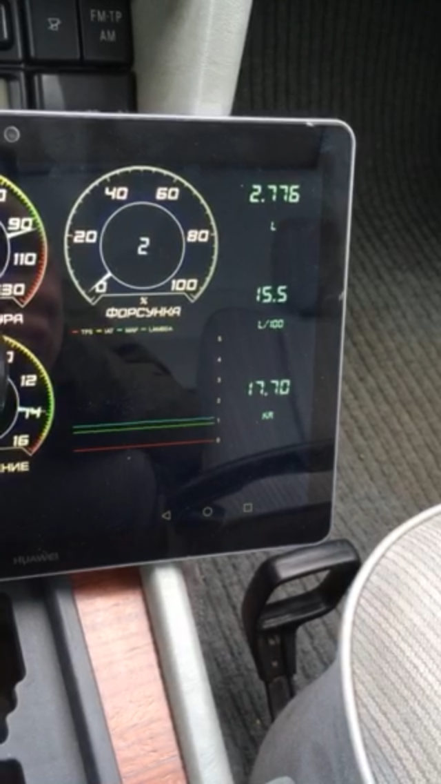

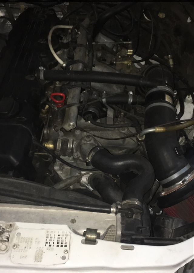

Установил инвент в м103 год назад.Нюансы были, долго настраивал.Сейчас полет нормальный.

Какие показатели расхода топлива?

Отправлено 23 February 2019 - 13:07
на фото именно средние показатели
#86 ОФФЛАЙН   игорёха
  • Cообщений: 13699
Отправлено 23 February 2019 - 13:09
Считаю что 12.3 на сотню для 103-го очень даже и хорошо

Отправлено 23 February 2019 - 16:58
На расход влияет много факторов.Бывает и 17/18 за поездку, но в среднем 14/15 на акпп объём 3.0

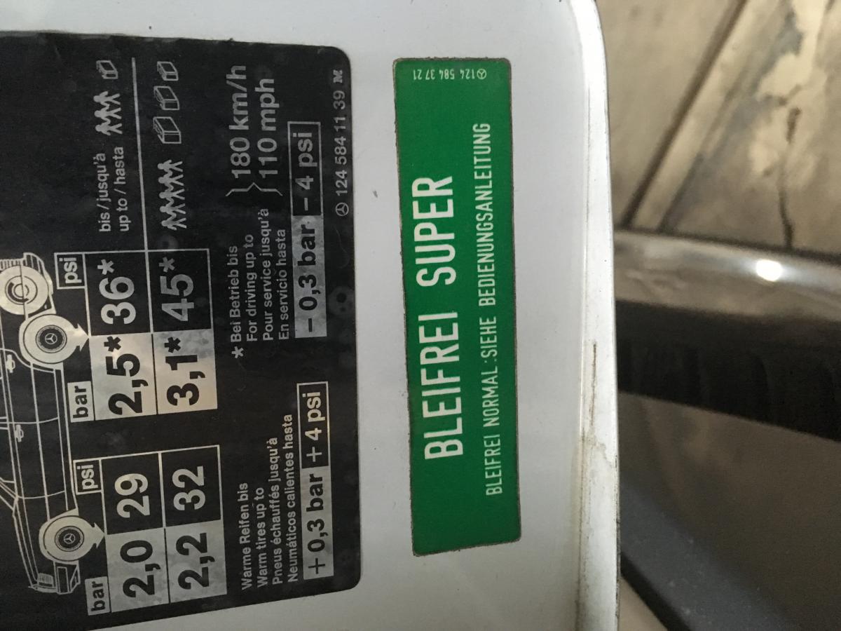

Отправлено 25 February 2019 - 10:42
Машина 89 года, какой там Super был не знаю, но ничего не меняется от 95го.

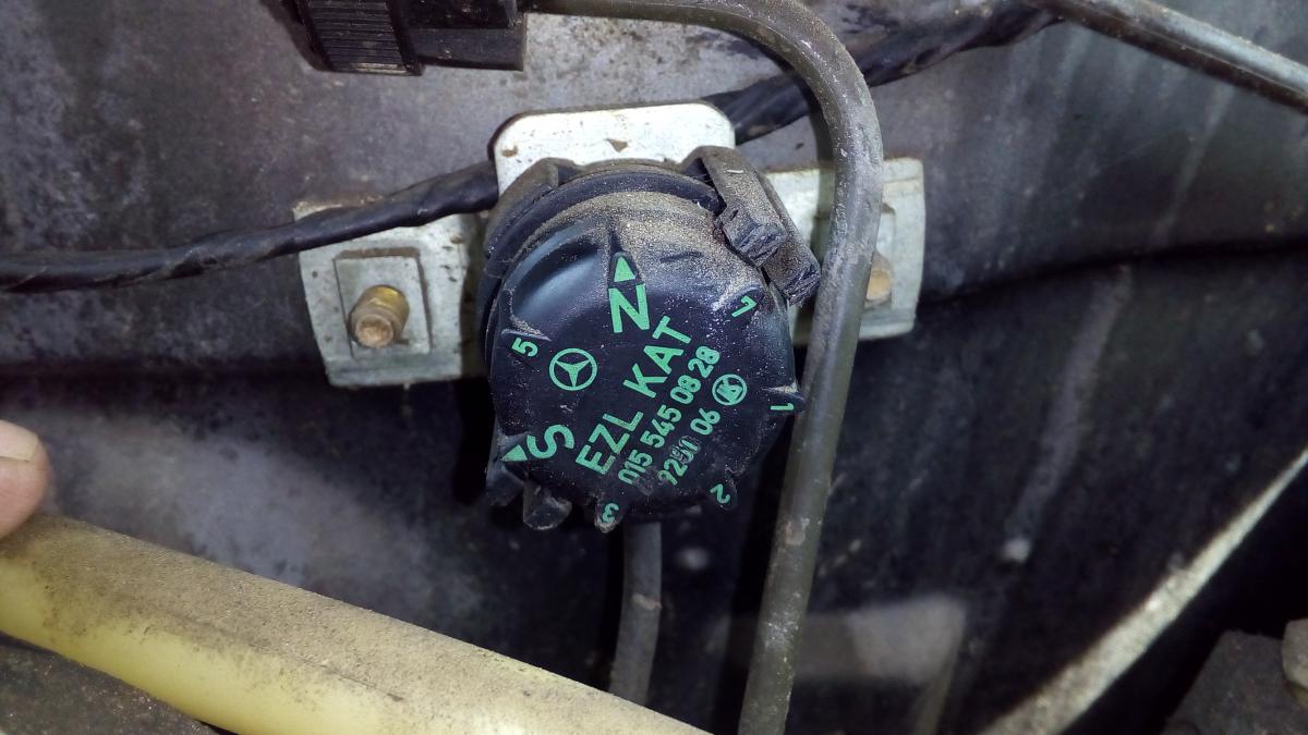

Отправлено 25 February 2019 - 11:11
Вот тебе и на табличке указана использовать Super бензин, или же использовать Normal бензин но не постоянно
Вот тебе и соответственно Октан корректор

Отправлено 05 March 2019 - 20:22
Этот октан корректор вообще никакого влияния не оказывает, теоретически должен менять угол зажигания но разряжение во впускном на хх не меняется от него 36-38 кпа как ни крути.Детонацию на этом моторе вообще никогда не слышал

Отправлено 06 March 2019 - 06:41
Лично у меня он оказывал корректировку УОЗ, например на плохом 92ом бывало детонация, поставил на "7" и все нормально стало Еще замечал что на S" машина лучше едет и расход по меньше.
