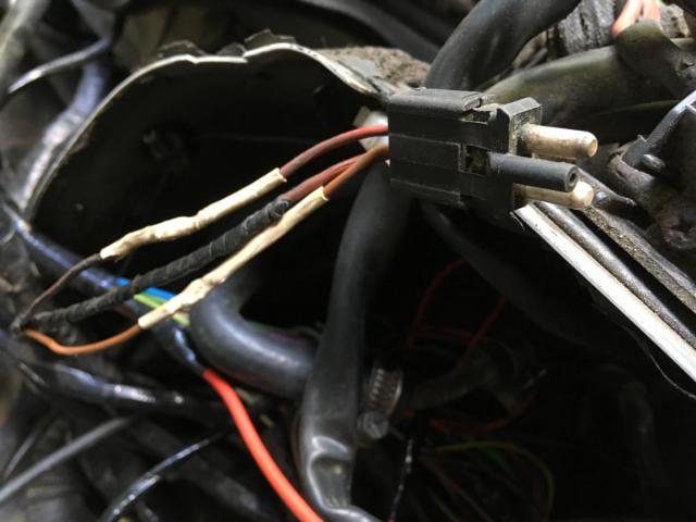

post-67818-0-21027100-1499692402_thumb.j
это на питание ДМРВ похоже

Отправлено 12 July 2017 - 14:37
С этим разобрался уже. Спасибо!

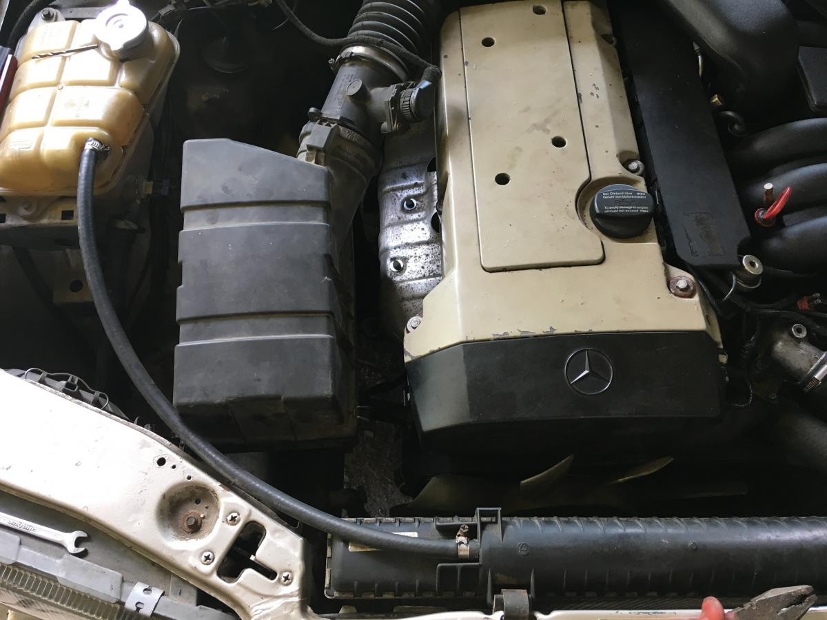

Сегодня в очередной раз убедился что подкапотное пространство в 126 меньше чем в 124. Воздушный фильтр не хочет помещаться, с трудом закрывается капот, пришлось отрезать нижнюю часть и городить из метала. Изначально перемерял, что в длину, что в ширину на несколько сантиметров меньше размеры подкапотного 126.

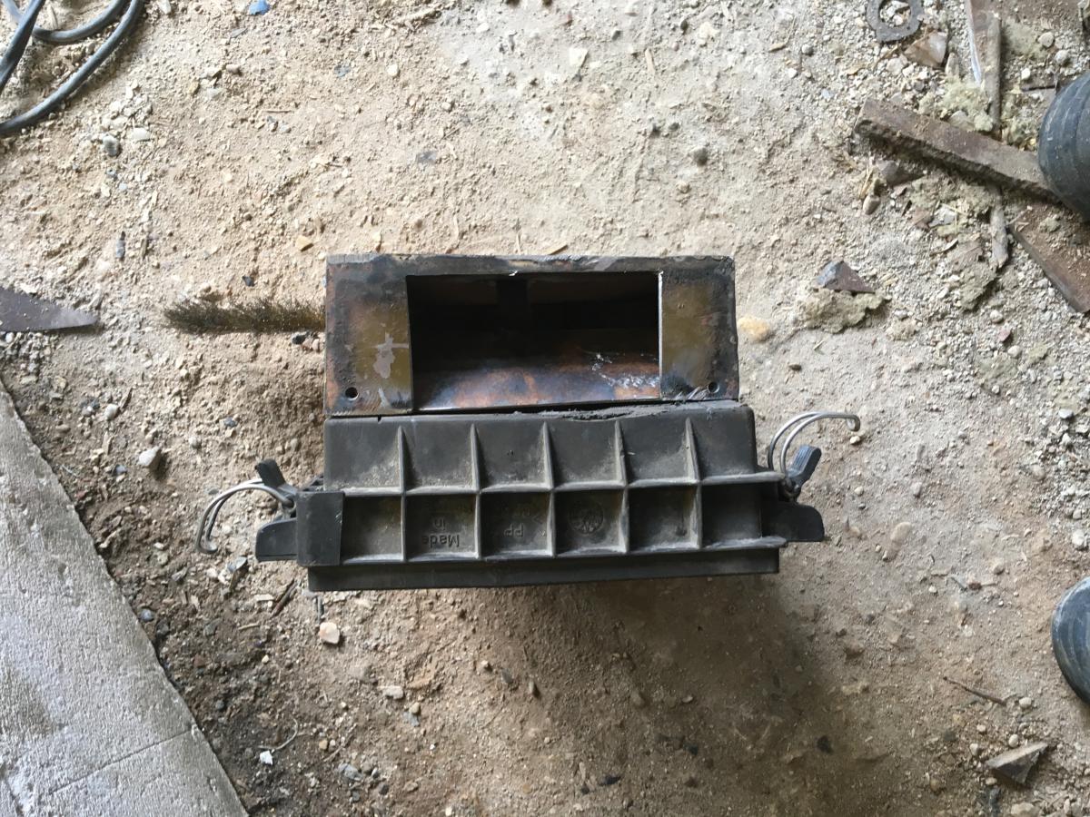

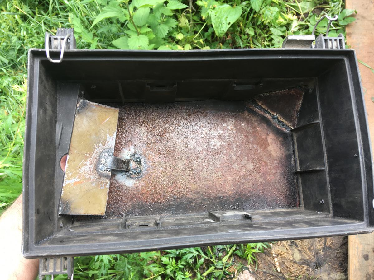

Отправлено 13 July 2017 - 22:32
Спасибо за полезную информацию, ребята. Все эти запчасти ( радиаторы и пр) оказались в наличии у Германа из Ростова на Дону( из ссылки Кроша), куплю у него.

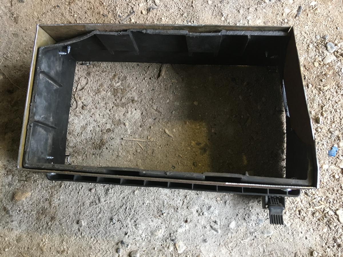

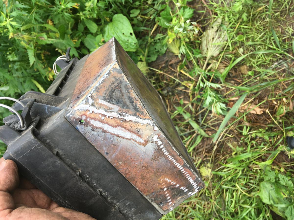

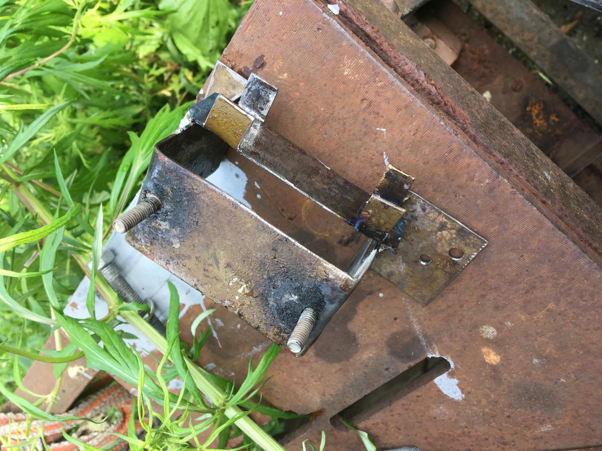

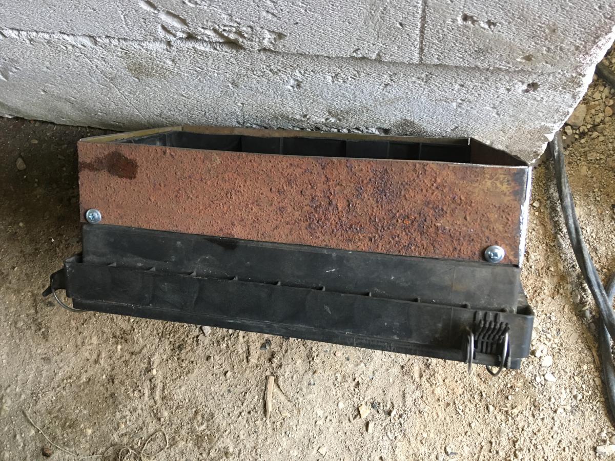

Сегодня опять долго и с удовольствием провёл время за рулём обновлённого 126. БАЛДЕЮ!!!

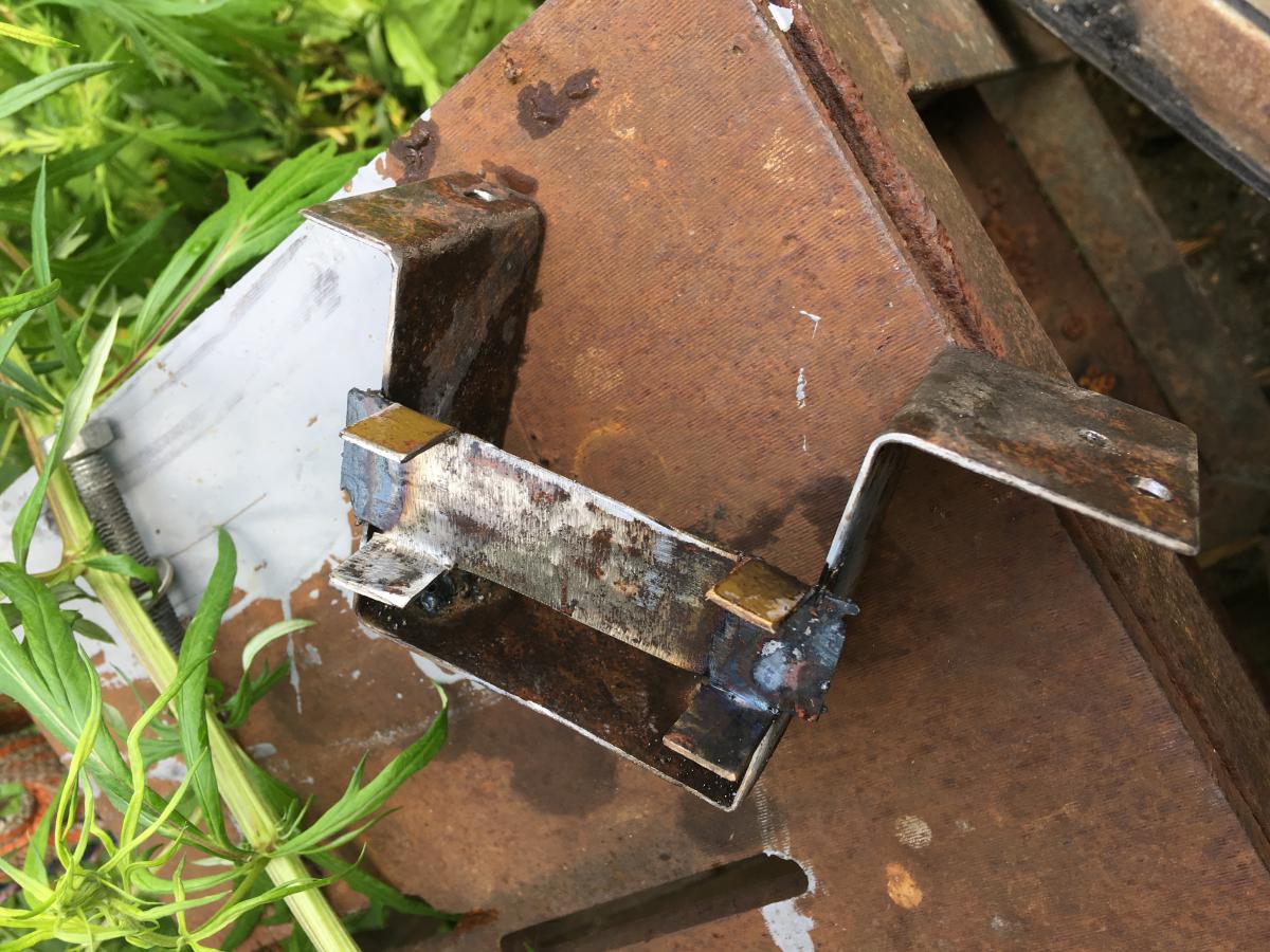

Пока много недоделок но буду потихоньку и неспеша устранять, сегодня переделал корпус фильтра и все поставил на место, получилось на мой взгляд отлично, осталось отпескоструить и покрасить, но пескоструй планируется запустить по окончании СВАПа, пока поездит так.
Думаю врядли кому интересен процесс переделки фильтра, но т.к. Камера в телефоне теперь работает выложу фотоотчет, на Олдмерине это "модно".

#90 ОФФЛАЙН   krosha
krosha
  • Cообщений: 3126
  • Город:Москва, ВАО
    201.029
Отправлено 13 July 2017 - 23:21
Что-то у тебя расходомер в опасной близости к выпускному коллектору... Или кажется...
190Е 2,6 МКПП5 1991 SportLine
Star Diagnosis
#91 ОФФЛАЙН   sergey-kanaev
sergey-kanaev
  • Cообщений: 476
  • Город:Можайск
    w 124, 126, 140
Отправлено 13 July 2017 - 23:24
Нет, он намного выше, так кажется. Он на таком же расстоянии как и был в 124.

#92 ОФФЛАЙН   nike0071
nike0071
  • Cообщений: 1110
    с124
Отправлено 14 July 2017 - 08:20
можно попробовать подкинуть корпуса фильтра от гелика, 202го или 210го. Авось что-то встанет и избавишься от этого мрачного колхоза с железом
#93 ОФФЛАЙН   sergey-kanaev
sergey-kanaev
  • Cообщений: 476
  • Город:Можайск
    w 124, 126, 140
Отправлено 14 July 2017 - 09:01
Было бы не плохо, но нужно где-то их взять что бы примерить.

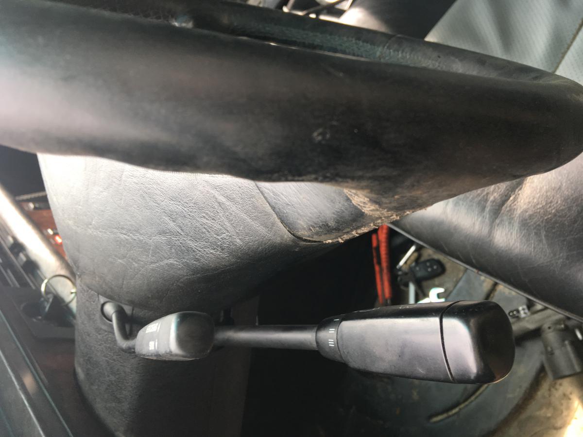

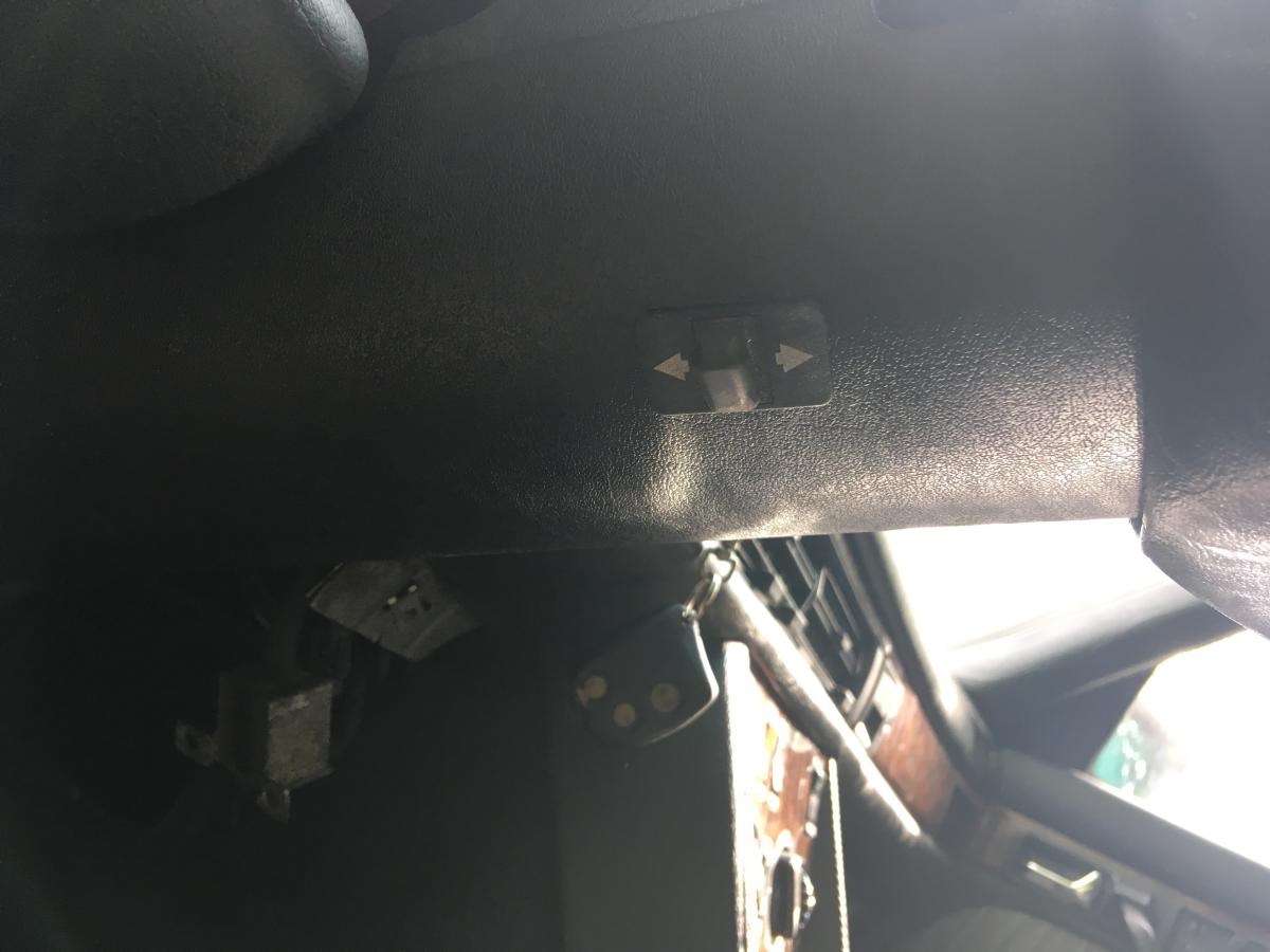

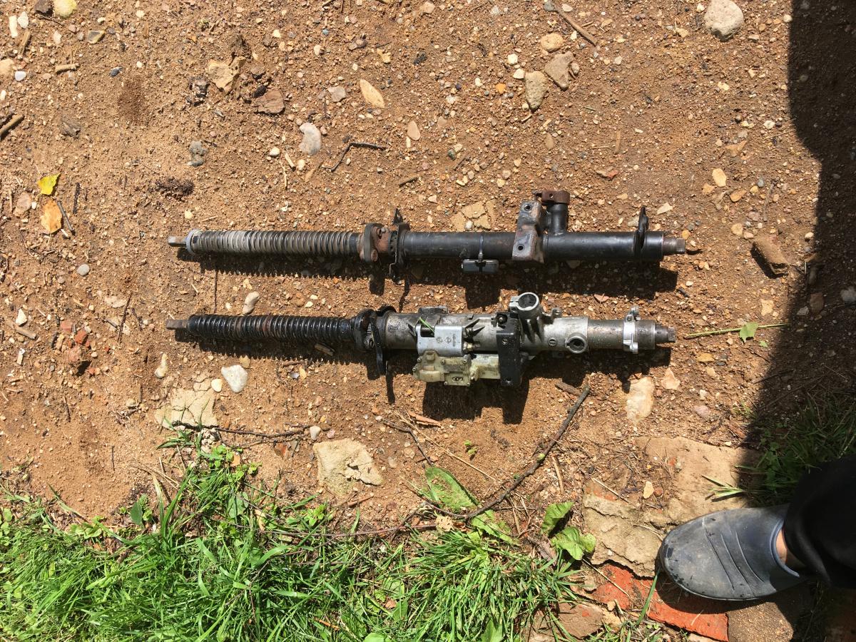

Сегодня продолжил подчищать огрехи. Установил джойстик круиза. Пришлось поработать болгаркой, не хотел вставать рядом с механизмом основного рычага поворотников. Заодно заменил замок зажигания и рулевую колонку на электрическую и врезал кнопку для неё. Кстати прикинул отличие положения руля в сравнении с обычной колонкой. Ход у электрической около 10 см, обычная как раз как среднее положение. Плюс вижу для себя не в возможности электрорегулировки, а в том что я начал комфортно доставать до руля в положении полулёжа.

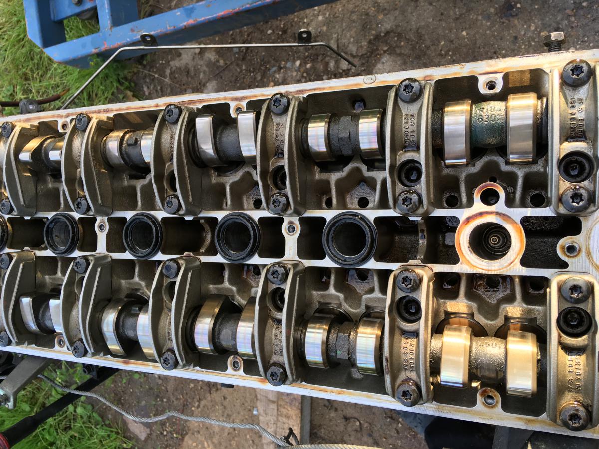

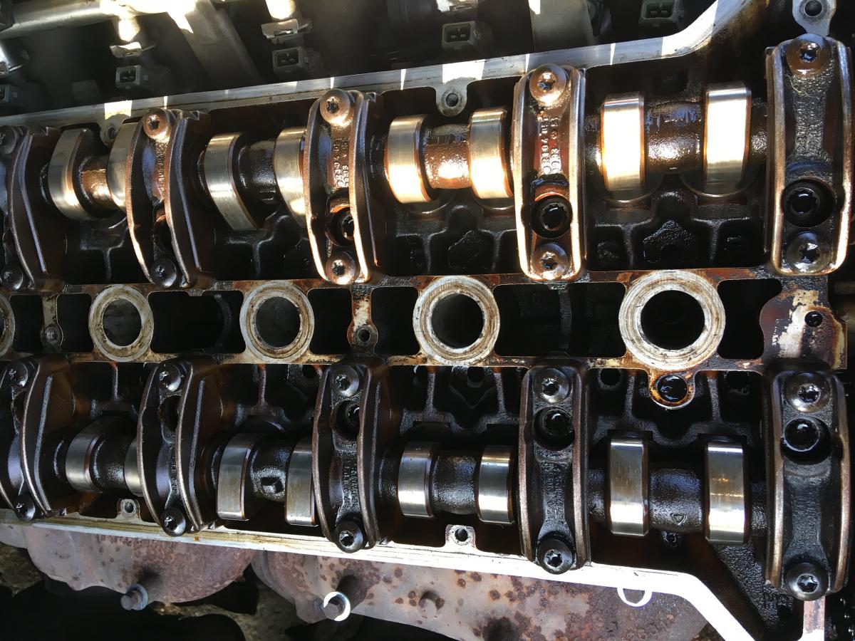

Разобрался с двигателем. Ничего не оборвало, просто стуканул. На 6 цилиндре проблема с шатунным вкладышем, пока не вскрывал, но люфт там бешеный.
Купил столбик с японца, указанный пробег 140 000 км. Снял клапанную крышку, там всё чистенькое, в остальном тоже самое внешне, что и на моем, а я надеялся на диво дивное. Буду надеяться что пробег реальный и движка хватит более чем на 3 дня, как в прошлый раз. Старый тоже придётся восстановить, может прилажу к 124 в следующем году. Продавать бессмысленно, ремонт встанет в районе 15000, а это его цена и есть без навесного.
