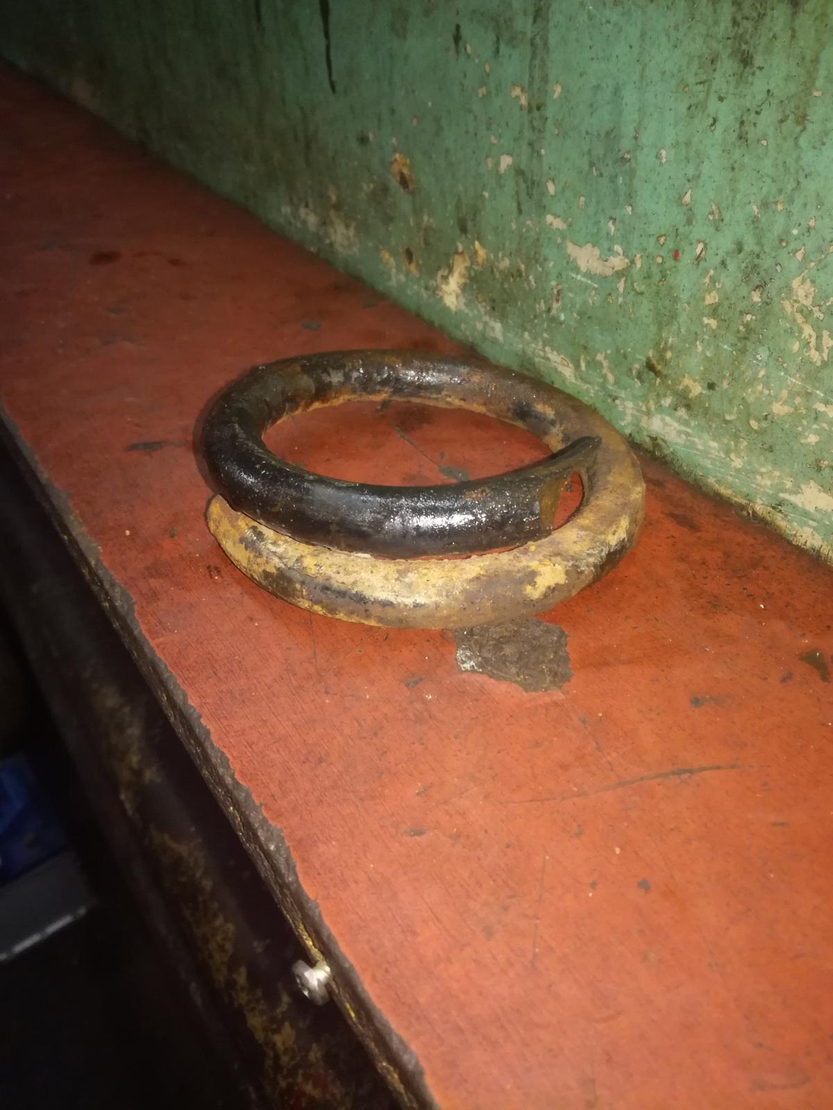

#82 ОФФЛАЙН   sheremet
Отправлено 13 October 2017 - 22:30
хана...
у тебя мотор тяжёлый, абы какие пружины не получится поставить...

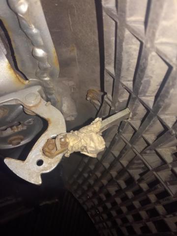

Дайте кто нибудь фото куда к телевизору петля капота закрывается. У меня такое ощущение что под нее в телеке зубилом прорезь вогнули, да и сам язычек к петле просто жестко изолентой примотан. В общем открыть - закрыть капот мне еще стараться надо.
мой далеко,не знаю когда доберусь к нему..ну как доеду фото сделаю..

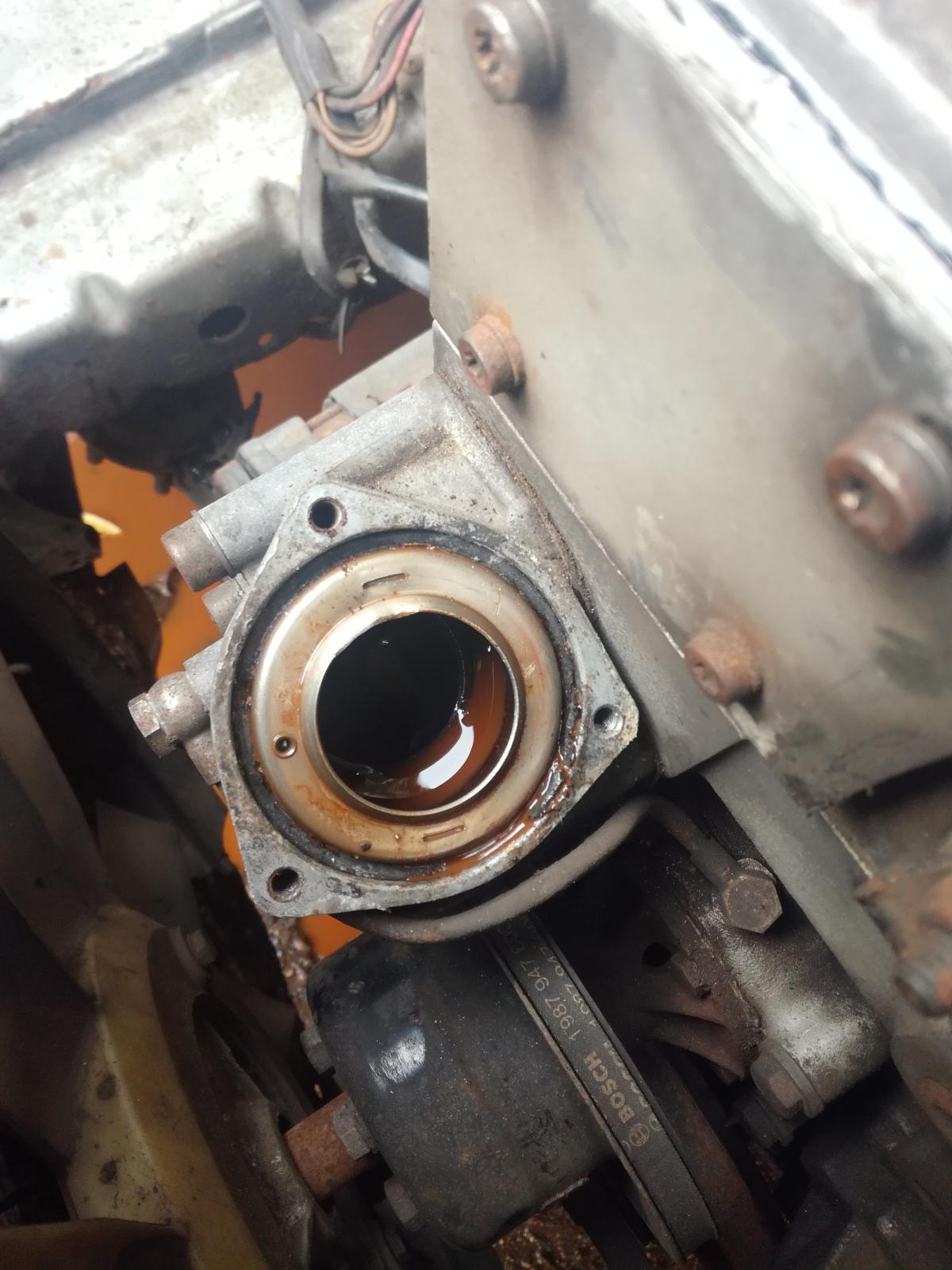

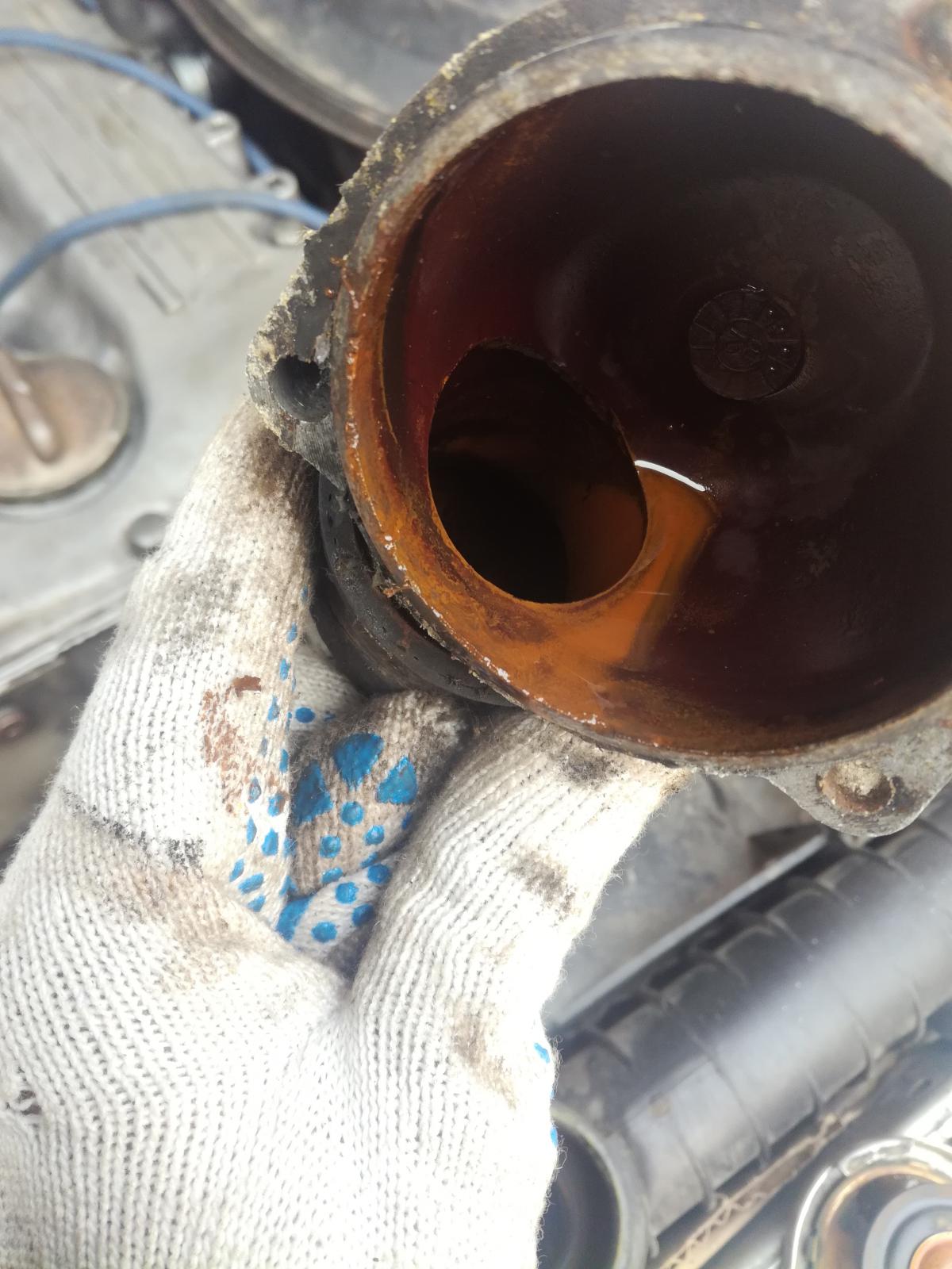

Вот каким упырем надо быть, что бы выбить корпус термостата и ездить на ржавой воде? Блин там самые дешевые по 100 рублей даже есть термостаты...
Кстати видите на первой фотке какой красивой пластиной из алюминия и герметика они сделали крышечку на выпускном распредвалу......
#95 ОФФЛАЙН   ily9570
Отправлено 17 October 2017 - 15:03
у Иваныча есть комплект йанваря..........  :gigi: если ччо
продал давно..
похоже кипел он у них,вот термостат и аннулировали,водой доливали постоянно..

Ну хз что у них кипело...на гаражах он и стоял тарахтел сейчас на холостых и круги я на нем наматывал, держит стрелку температуры как надо теперь.

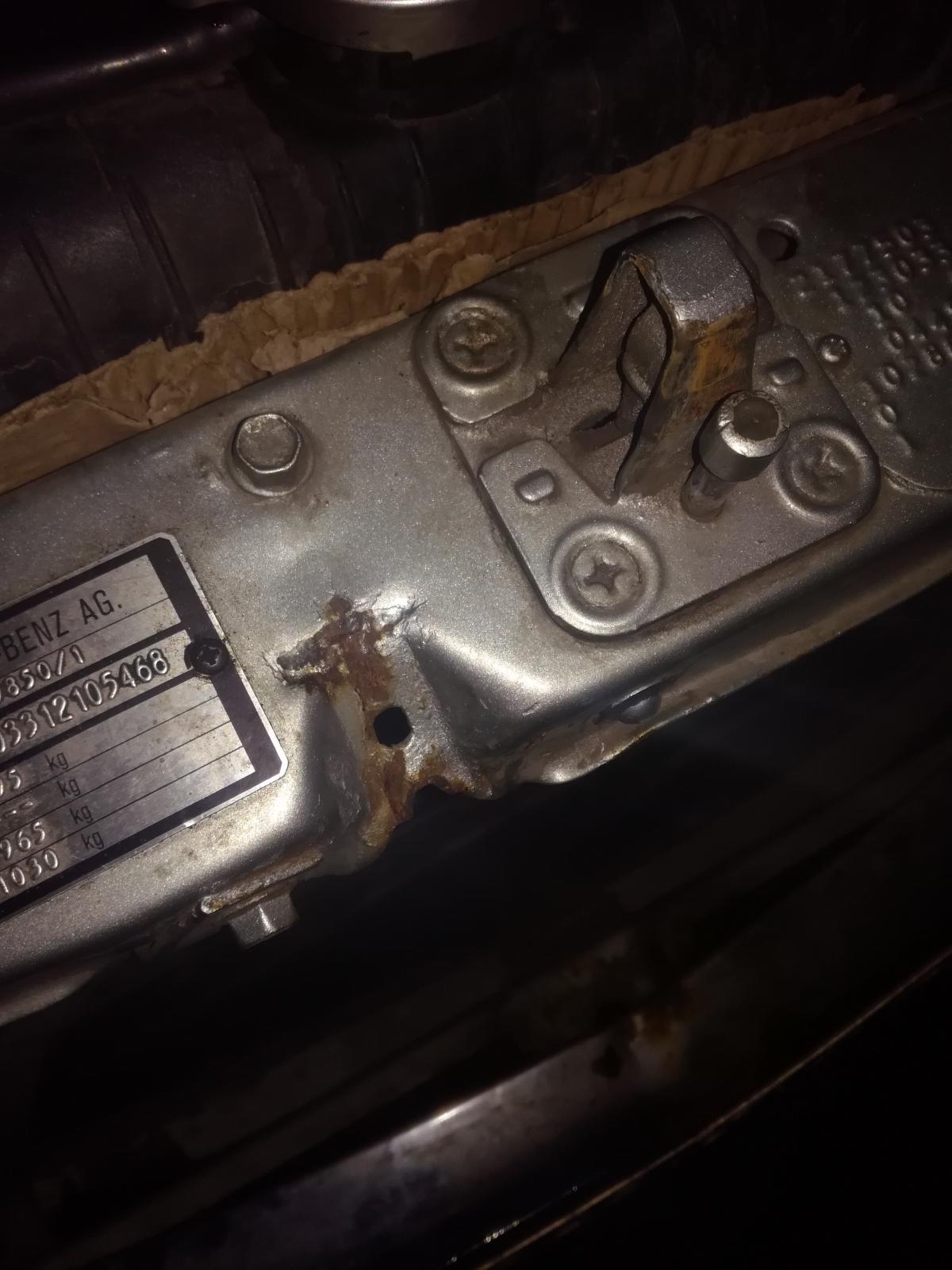

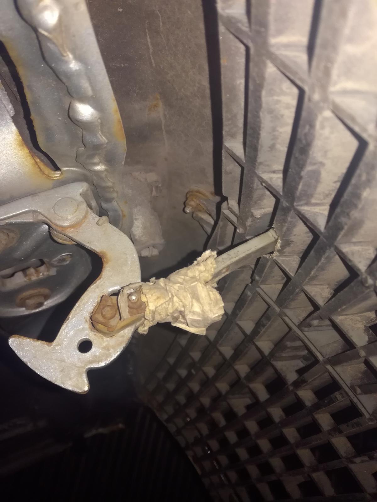

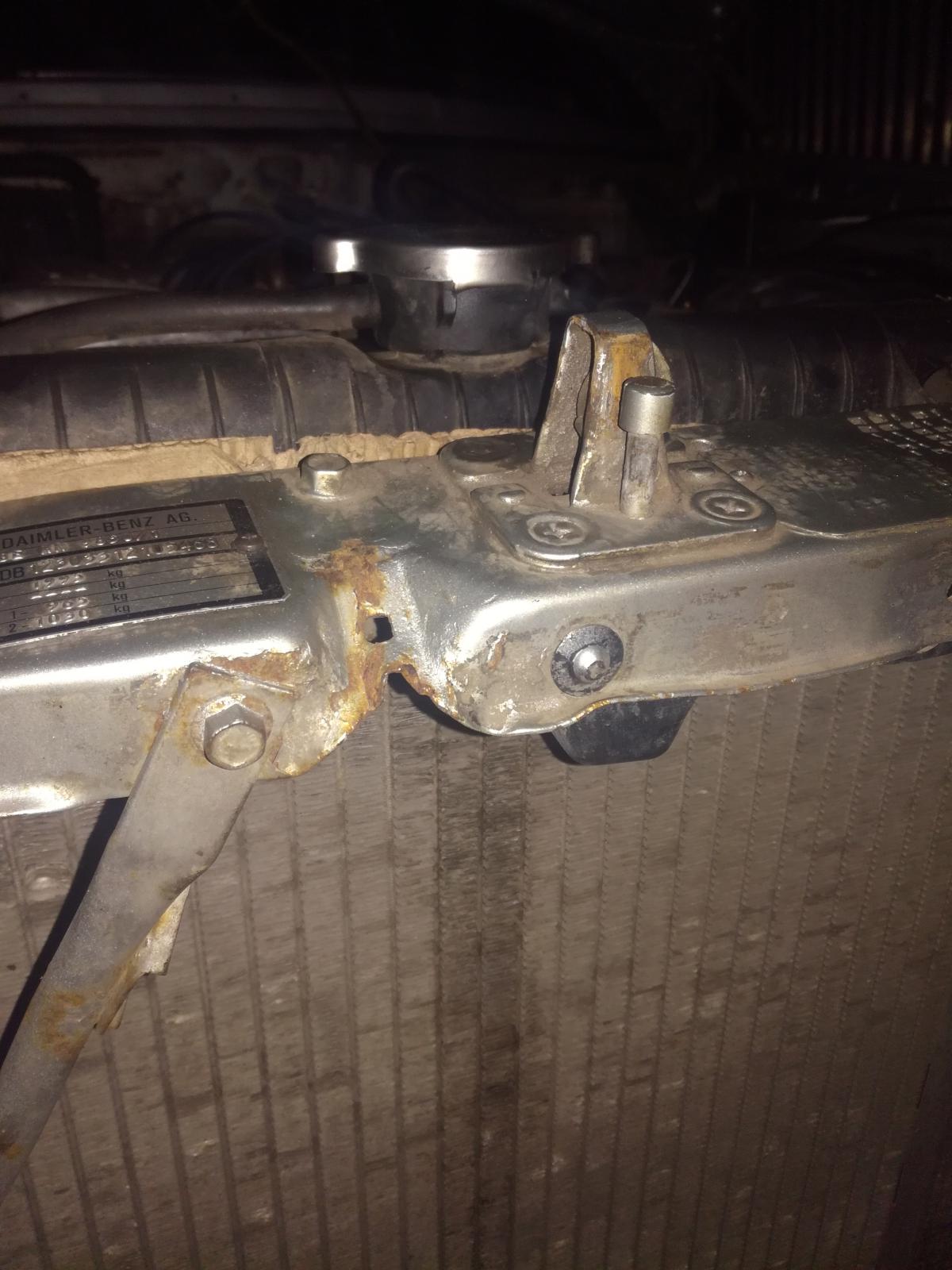

А вот какая шляпа у меня с замком капота.
Жду ваше мнение что с этим делать:)
Ну так все правильно работает, Вов. Крючок при захлопывании скользит по этой ложбинке на телеке (где полоски ржавые нацарапаны) и защелкивается снизу. В отверстие ставится пластиковый слайдер.
Если защелкивается с трудом попробуй отрегулировать положение крючка он крепится на ответной пластине замка на капоте.

Ну да, по замку все норм. Нужны только пластиковый "язычок" открывания капота и пластмасску на телевизор. Трос капота одет во все "клипсы"? Иногда капот плохо открывается, если трос прослмблен из-за поломки этих клипс-держателей. Стоят копейки, но чаще всего под заказ))

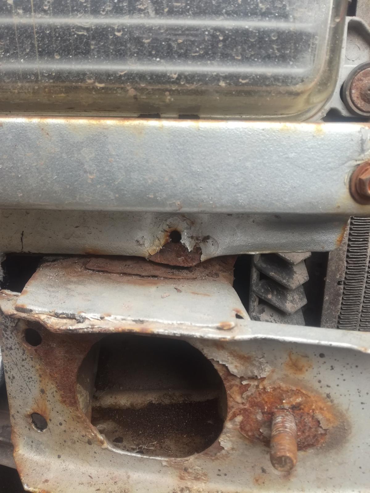

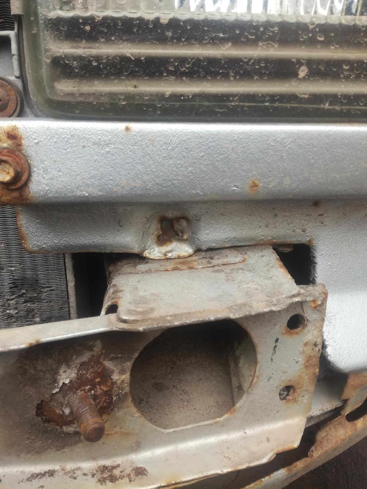

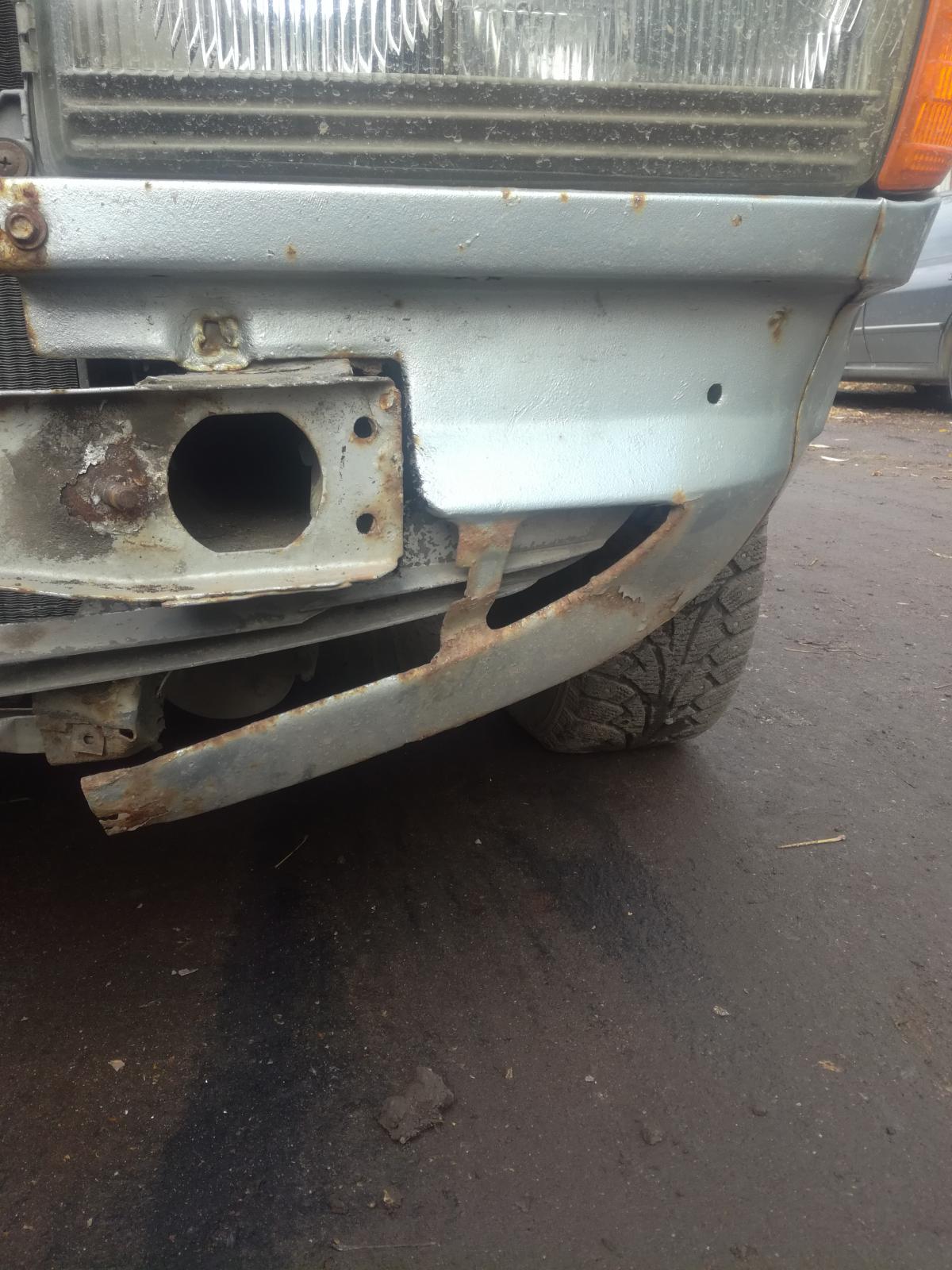

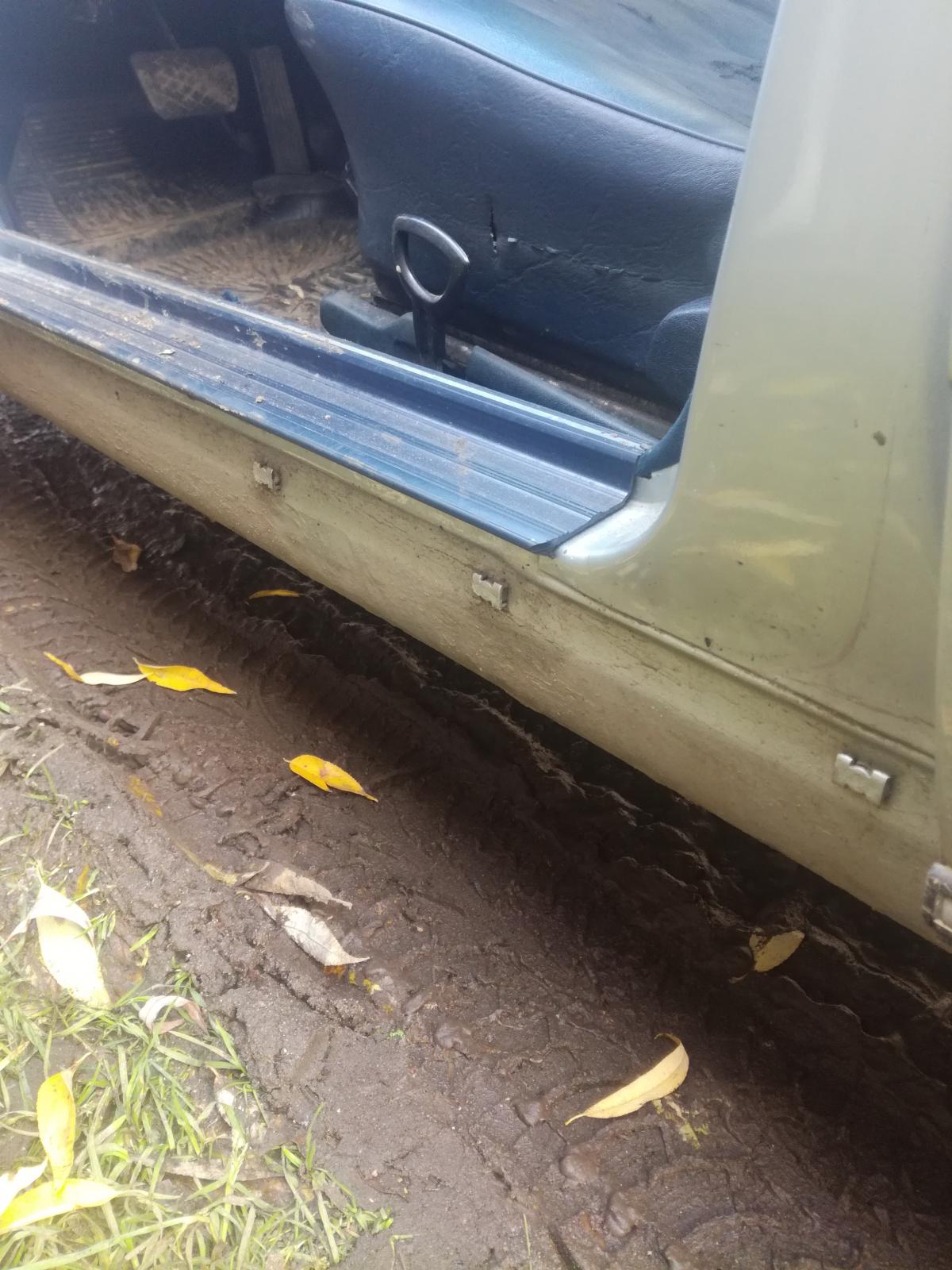

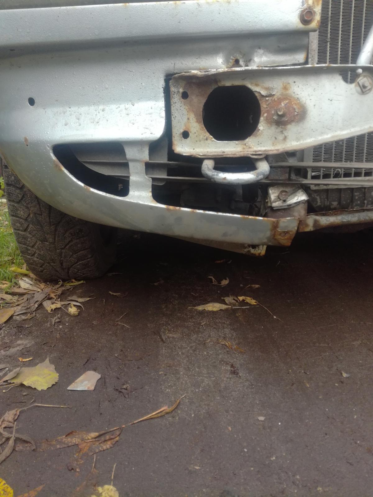

Еще подскажите как крепятся усы пластиковые? У меня они просто внутрь заправлены что бы не выпадали что ли?
И еще как крыло крепится под фарой? У меня с каждой стороны по разному походу:)
