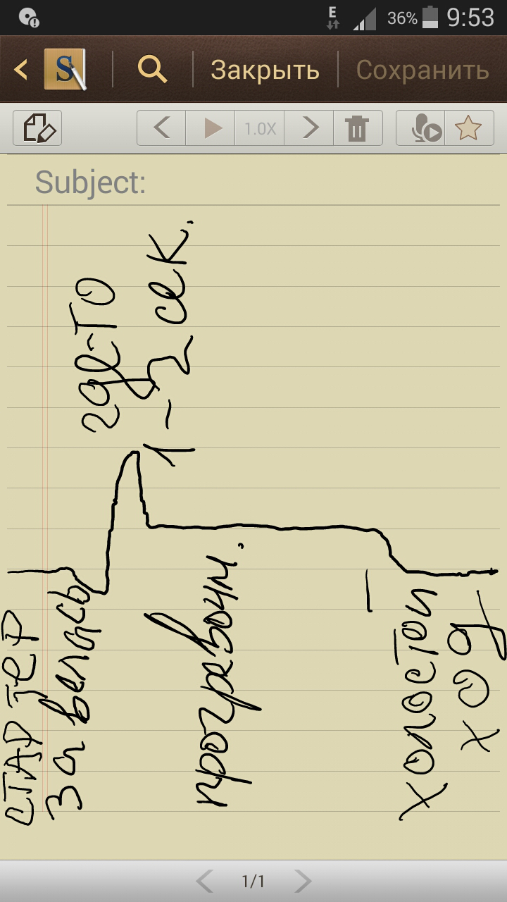

Не нашел Женину тему про тнвд.Напишу здесь.
Утром при заводке резко подскакивают обороты почти в два раза а потом так же резко восстанавливаються
Хз может рейка разболталась?
