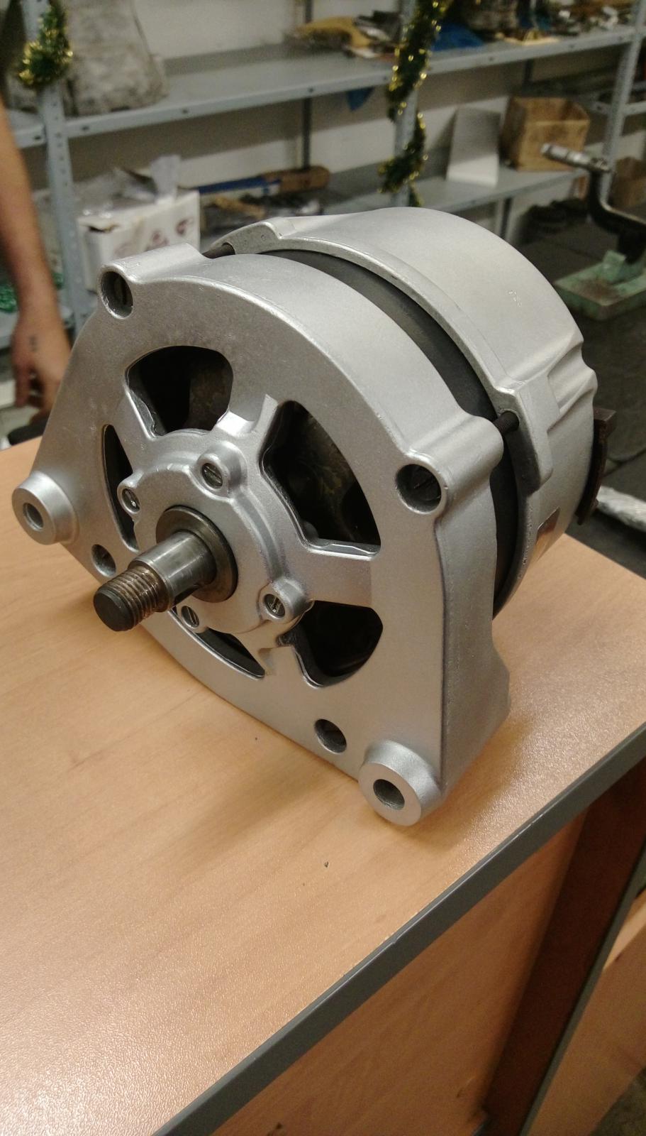

если уважаемая публика заметила, то на генераторе не хватает некоторых деталей...
 все они в гальванике, в том числе и крепёж. а собрано по времянке, что бы потом ничего не потерять...
не факт,на моём 116-м некрашеные стоят,на 126-м тоже.Есть ещё подвеска в сборе,тоже некрашеный люминь. :smoke:
ну по крайней мере, сколько их проходило через меня, все были крашеные и явно не в подвале...
По теме: Лёш, рули долго делают? Хочу на 211 обновить, обычная синяя кожа, без дерева.
я в ZART делаю. пусть долго, пусть дорого, но зато уверен в результате...
Ну и про гену со стартером интересно, где, как, сколько гарантия. Для 140 делал в АГС, вроде норм.
на фото результат труда двух инженеров компании Механика...
бюджет пока не знаю, ибо там кроме гены и стартера ещё много чего делается, а это так, демонстрация...

Вот так должен выглядеть отребилденный генератор.
Обмотки якоря и статора покрыты защитным слоем лака. Алюминиевые детали обработаны в дробеструйной машине для осуществления поверхностного упрочнения алюминия, а также обеспечения требуемых параметров шероховатости поверхности. Пластик новый, шкив новый, регулятор новый, винты новые.
Ваш покрашен? Крашенный гена = колхоз.
Не выглядит на восстановленный. Ревизия, не более.
Не вяжется с заявленным словом реставрацея. =)
Полностью соглашусь с вами.
Ну так топискартер и не скрывает этого, с самого первого поста практически было написано, что реставрацию будут делать рукожопы....)))
П.с. Предположу, что здесь скорее всего ужимка в финанмовом плане со стороны заказчика. Посмотрим , что будет далее происходить, т.к по сути авто только разобрали.

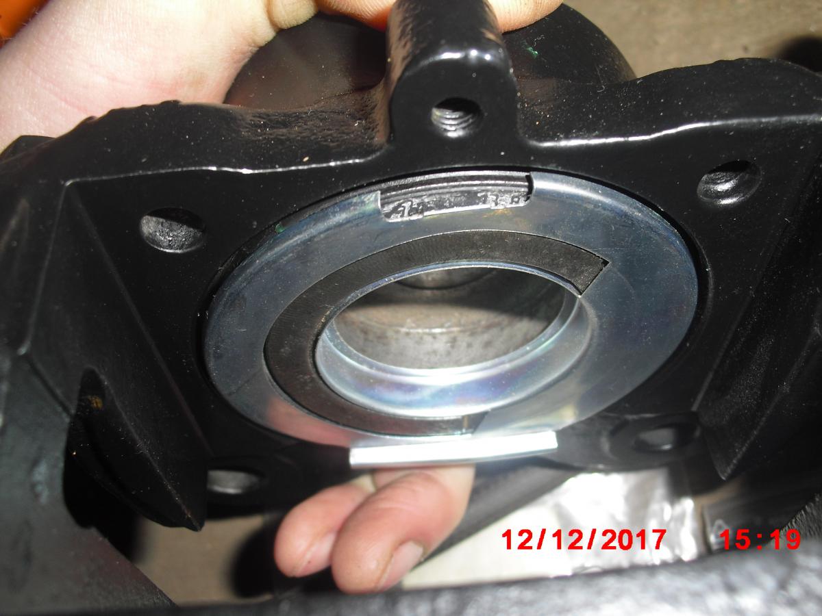

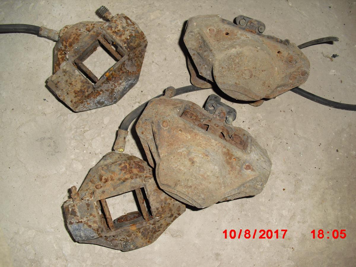

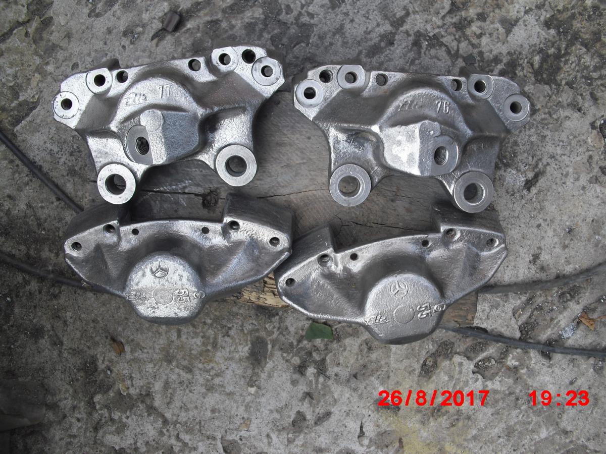

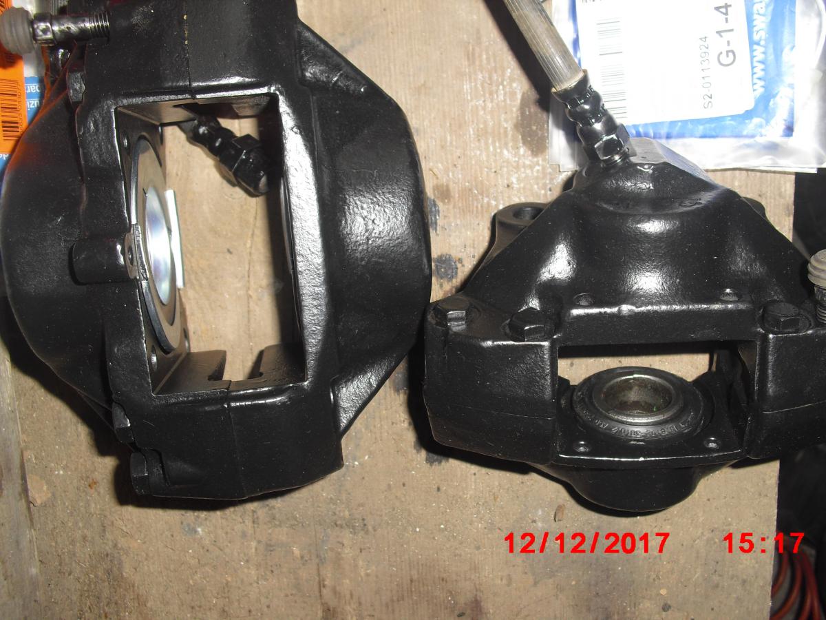

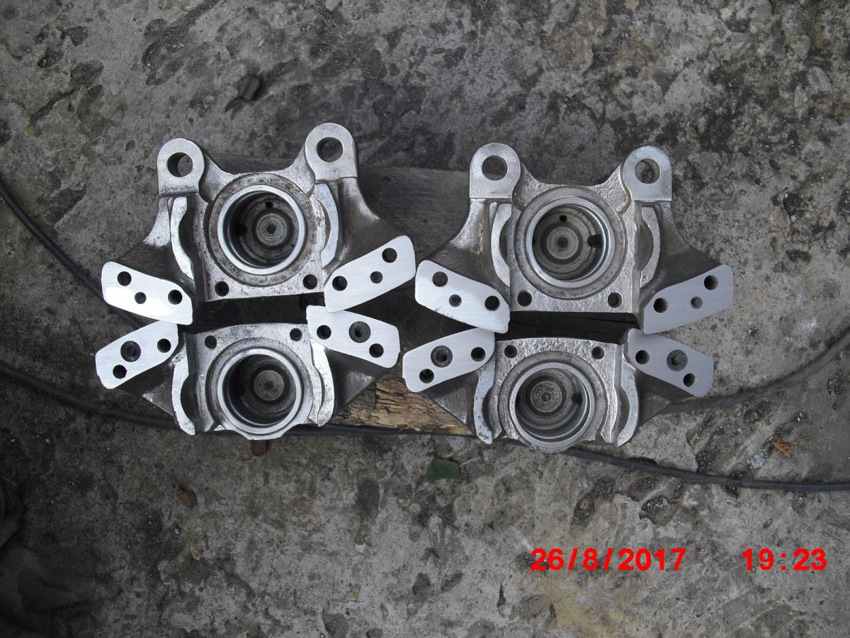

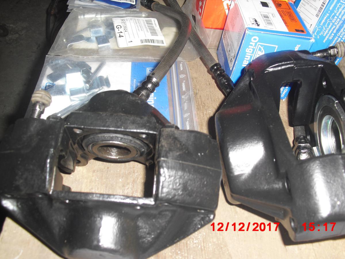

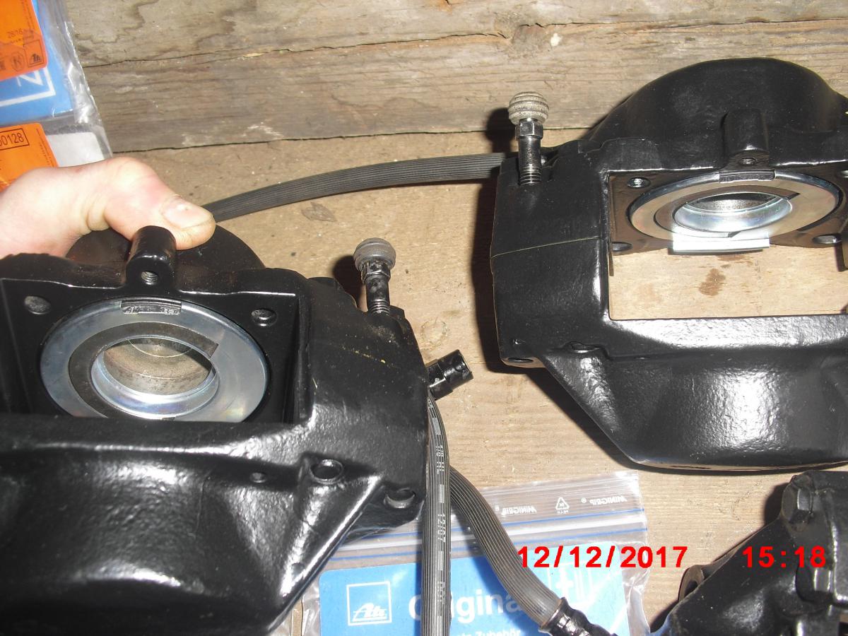

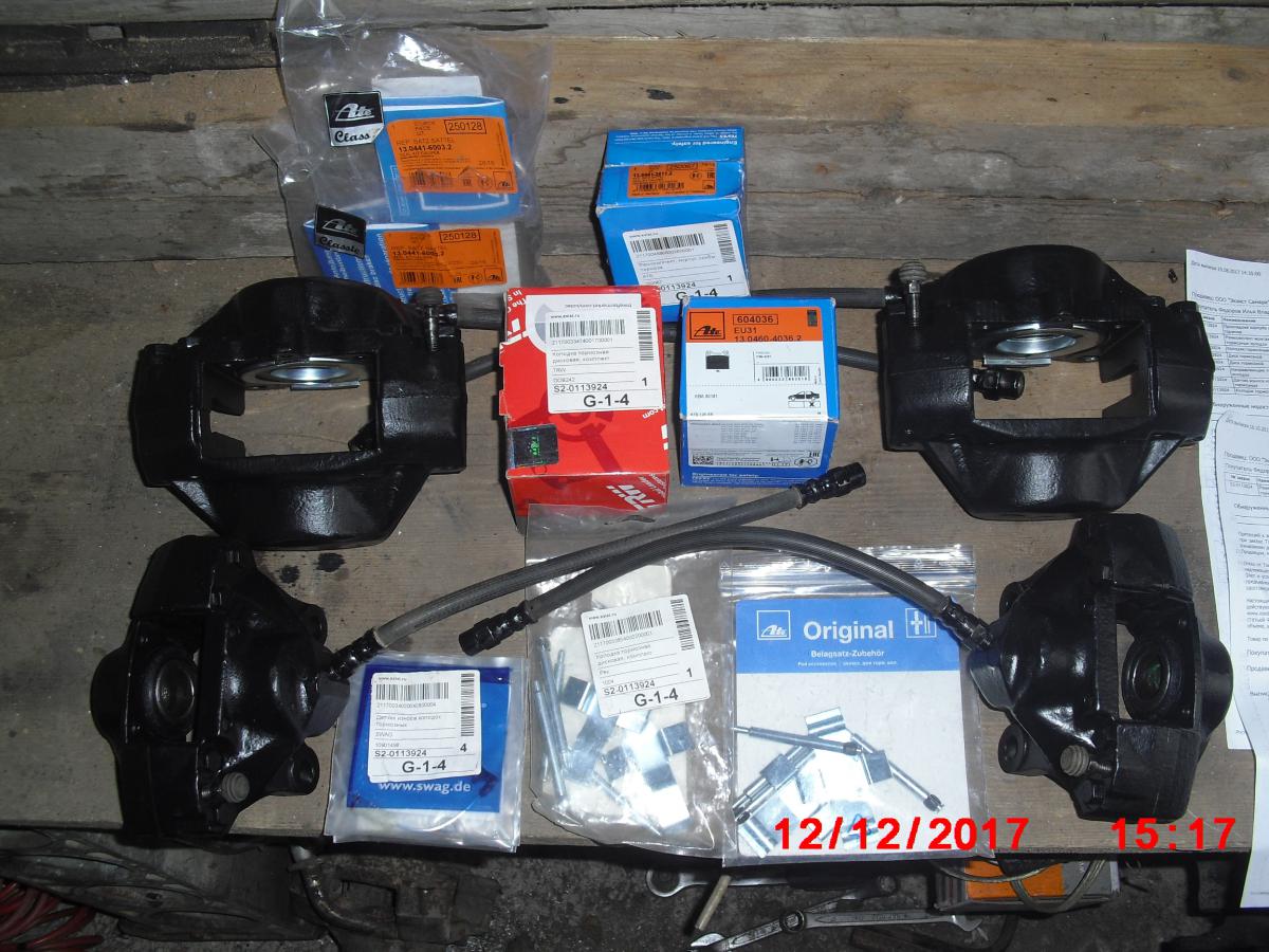

Вот из последнего под заказ не спешный.
Спросите, а можно лучше в современный расклад , как должны выглядеть суппорта на новый лад --да, можно, это отнести в гальванику, но не платили за это и сделали так, как было с завода. Захотели черный мат, получите черный мат покрытой температурной эмалью и все что зависит по механике --все выполнено в полном строгом соответствии.
А так вот: было.CIMG3238.JPG
Пред подготовка перед химической очисткой, что ЛКМ легло на отлично.
CIMG3380.JPG CIMG3381.JPG .
Ну и последнее , чем все комплектовалось:

русским по белому написано - промежуточный результат!  корпуса вычищены, обмотка новая, как и все остальные потроха.
шкив и крепёж в гальванике...
если кто мне предложит такой генератор и такой стартер новыми - не откажусь. но их нет! от слова совсем...
