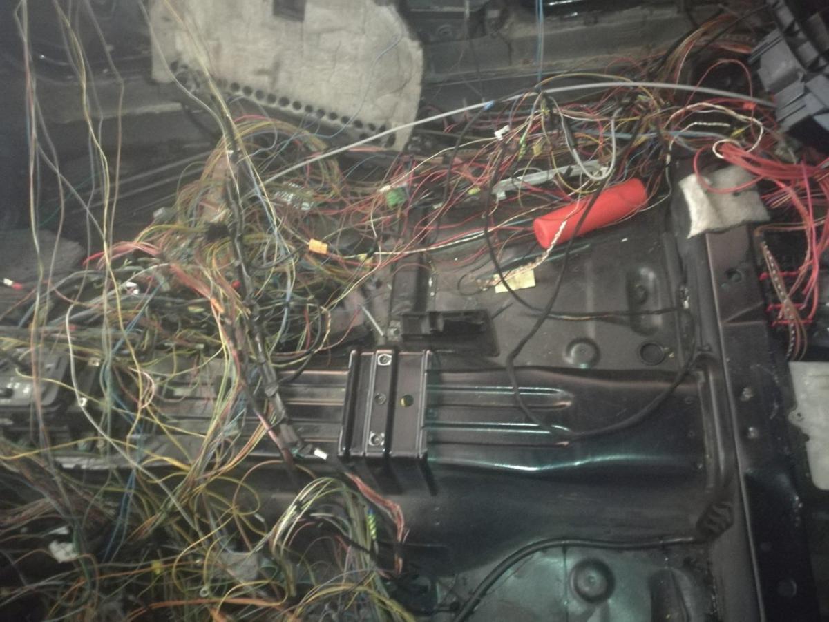

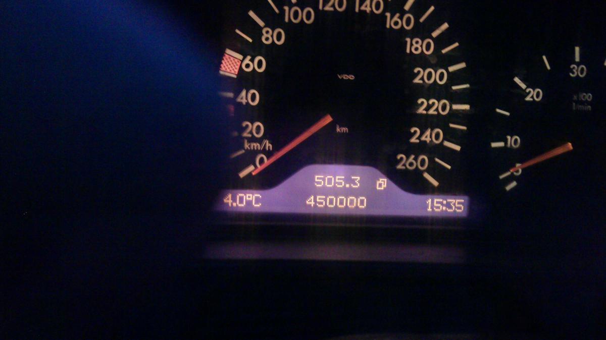

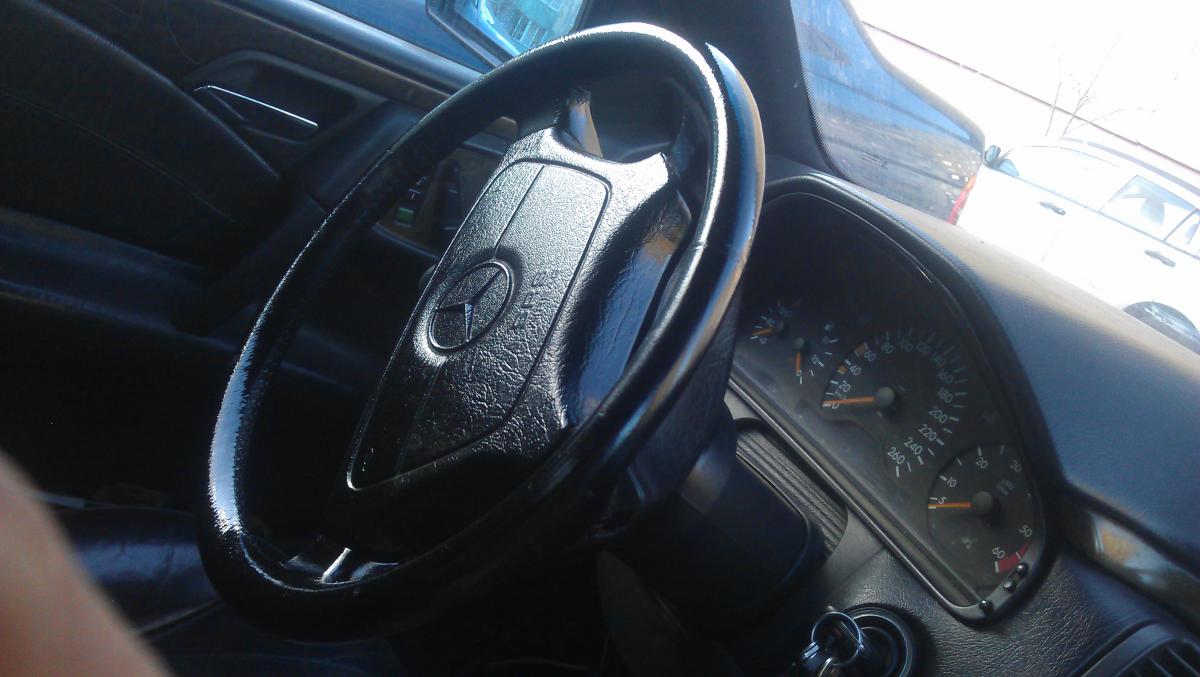

IMAG2474.jpg ну первое более менее круглое число пробега, у меня конечно. 450 тысяч, и это если ничего не крутили.

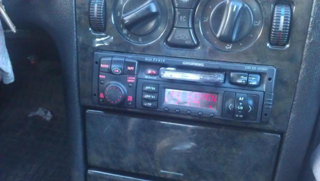

IMAG2490.jpg родная магнитола приказала долго жить( правда надеюсь со временем оживить) по звуку грюндик вроде бы даже лучше.
 IMAG2492.jpg затертый, родной руль поставил обратно.так как тот, что купил на замену оказался после аварии.немного скособоченный. облезлость пока закрасил . так как баранку все равно под замену.
перестал работать клаксон ,фото не удались, шлейф вроде живой, но при подключении лампочки напруга падает до 0. без нагрузки + 12,.. временно отрубил проводку до шлейфа и собрал свою с новым реле - сигнал работает.

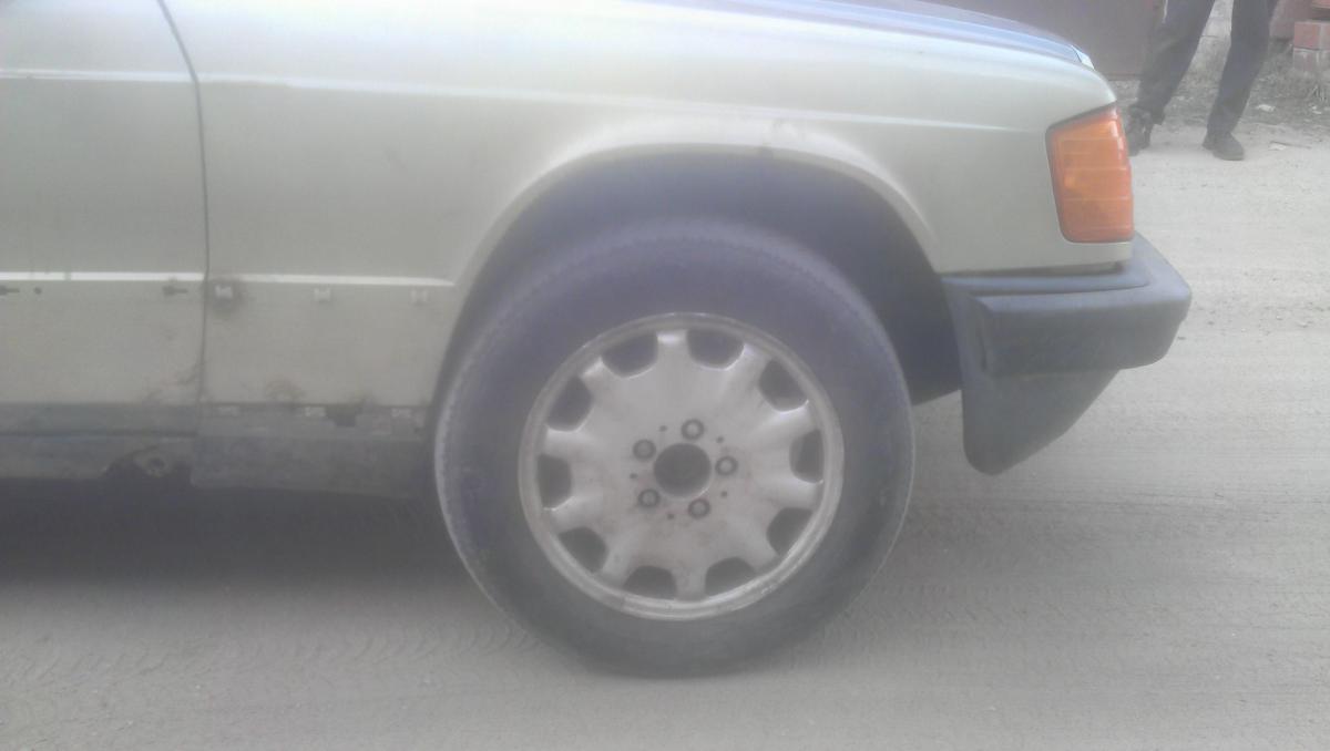

IMAG2479.jpg сыну прихватизировал 190 84 года. но его надо доводить до ума
IMAG2483.jpg пока главная проблема это правое переднее колесо.IMAG2489.jpg проблема в креплении рычага. на переднем креплении рычага изнутри такая вот засада. завтра сын поедет промазать все болты, а на выходных займусь снятием рычага, осмотром и выбраковкой.

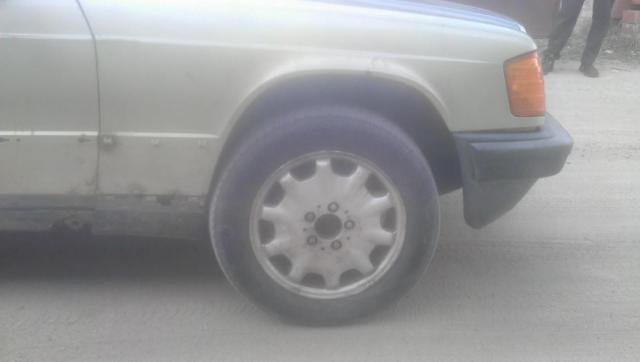

IMAG2539.jpg заменили регулировочные болты развала. вроде лучше, но IMAG2537.jpg с левой стороны зазор больше.
 нижний рычаг подвески , справа(проблемный) менялся
вопрос- дорестайлинг и рестайлинг рычаги взаимозаменяемы?

attachicon.gifIMAG2539.jpgзаменили регулировочные болты развала. вроде лучше, но attachicon.gifIMAG2537.jpgс левой стороны зазор больше.
Рычаги одинаковые.

Видимо перед кривой!янужно промерить и проверить контрольные точки кузва!

Видимо перед кривой!нужно промерить и проверить контрольные точки кузова!
возможно, но нет 100% уверенности в этом. скорее всего крепление рычага. особенно внутреннее под кабиной. снимала рычаг молодежь.  с явным трудом доставали рычаг. когда собирал, я один ставил рычаг на место. как говориться 1 голова лучше. так вот  рычаг не садился, пришлось  подогнуть крепления рычага чтоб зашел. пластина под кабиной  на ощупь не ровная пластина , а яйцом. выгнута в сторону зада авто. отпечаток от удара. по моему в этом засада.   но буду разбираться сам потом. чертеж с контрольными точками скачал. про 201 буду наверное писать  отдельно , если соберусь . одно скажу после 201 и 210 очень зауважал 116. насколько он, 116 продуманнее .

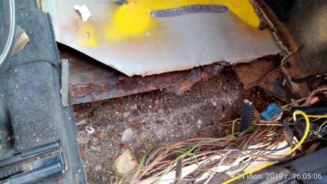

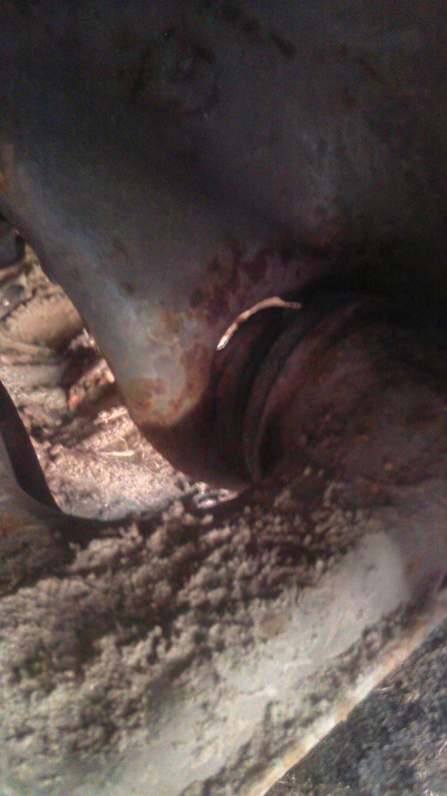

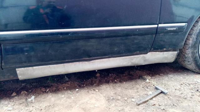

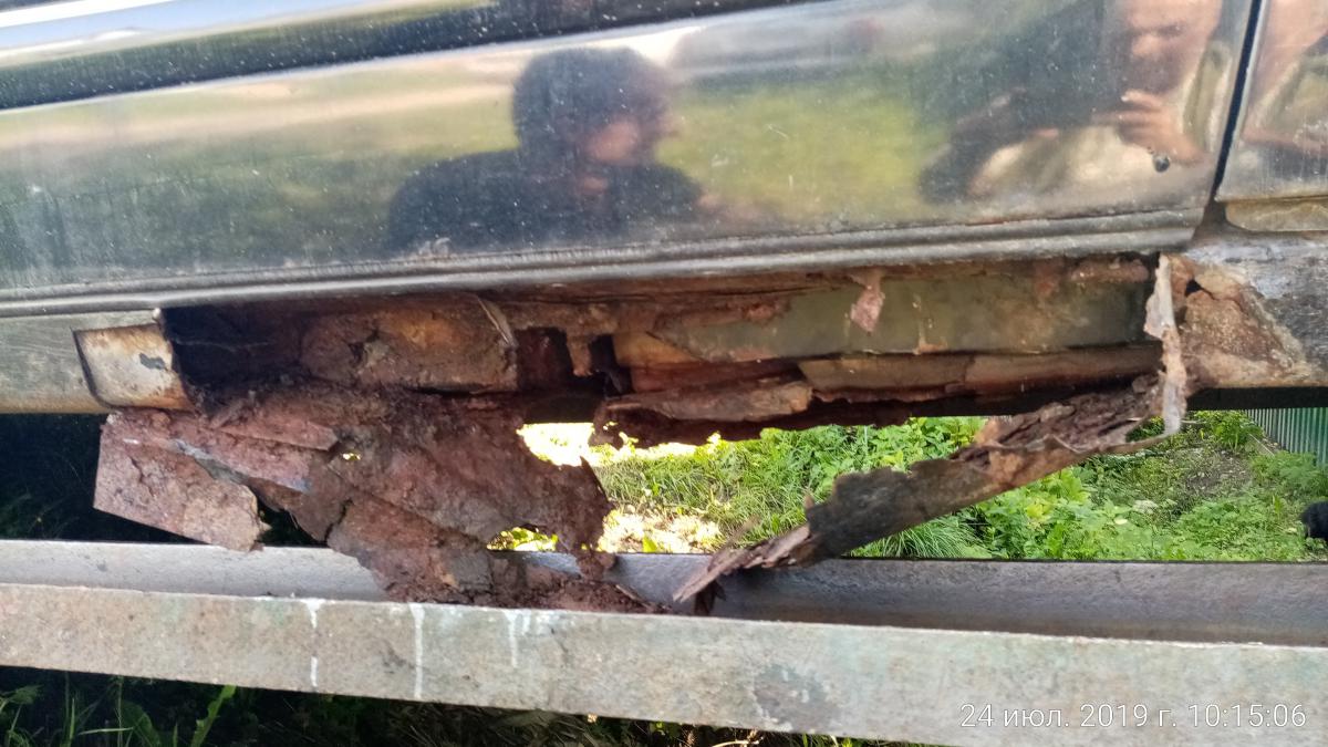

долго не писал ,о плохом не хотелось. да и постоянные командировки.договорилсяIMG_20190724_160506.jpg о замене порогов, а там ...
отправка в чермет не интересует. в инете нашел кузов на распил,F0AAAgGp7uA-1920.jpg но рестал и кузов универсал. возможно ли его пол интегрировать ( вставить) в мой кузов.
немного фото .временно залатал.

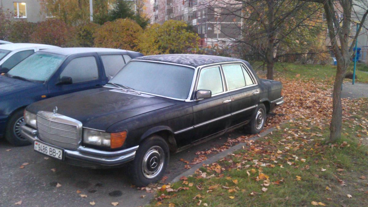

это беларусь. и у меня есть 116 77 года в разы лучше.хотя тоже не идеал.

Наружная часть порогов одинакова, есть разница во внутренних усилителях в районе задних арок, но не страшно.

С таким кариесом, если машинен очень дорог душевно, присмотрись к кузовам из Японии.
Это намного дешевле и быстрей, чем ковырять родной кузов самому.
