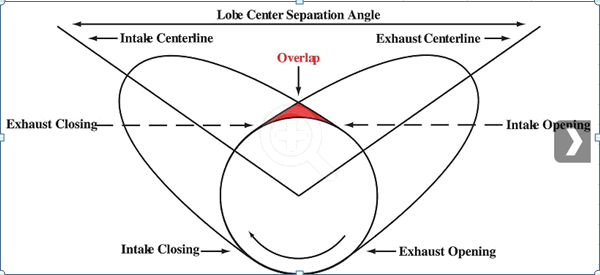

Здесь умный товарищ Vladimir Sharandin разъясняет про распредвалы
https://www.drive2.r...ru/b/1316415/
начало повествования здесь https://www.drive2.ru/b/1149666/

Идём верным путём,как раз атмо валы с большим профилем,что и даст лучшее наполнение до раскрутки турбины.
