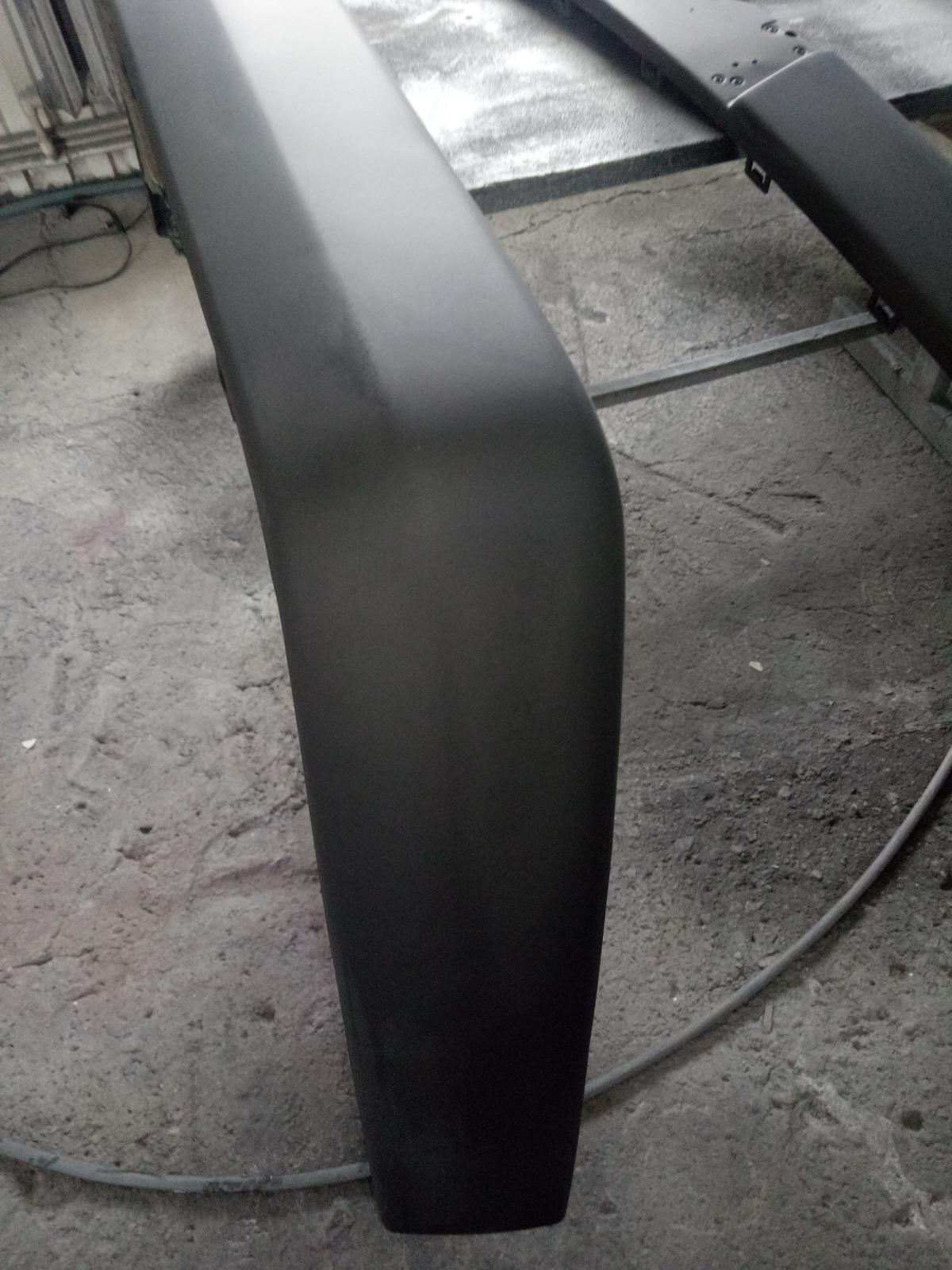

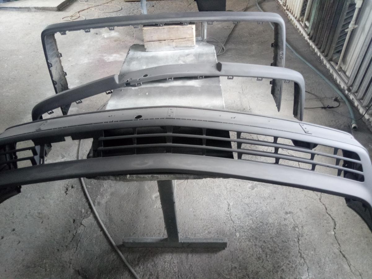

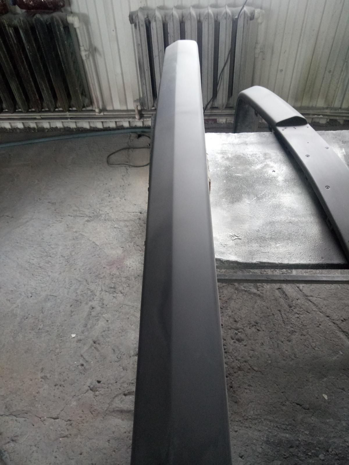

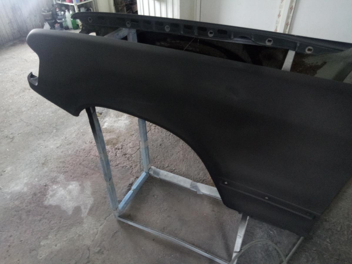

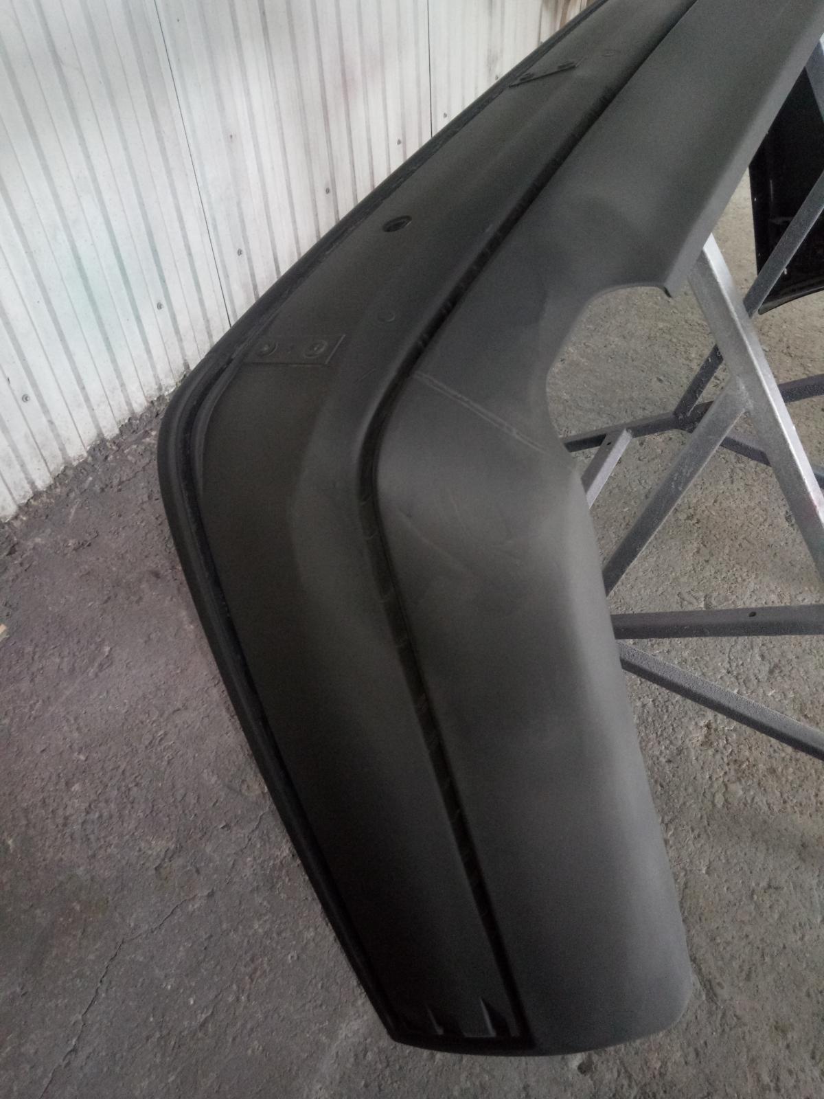

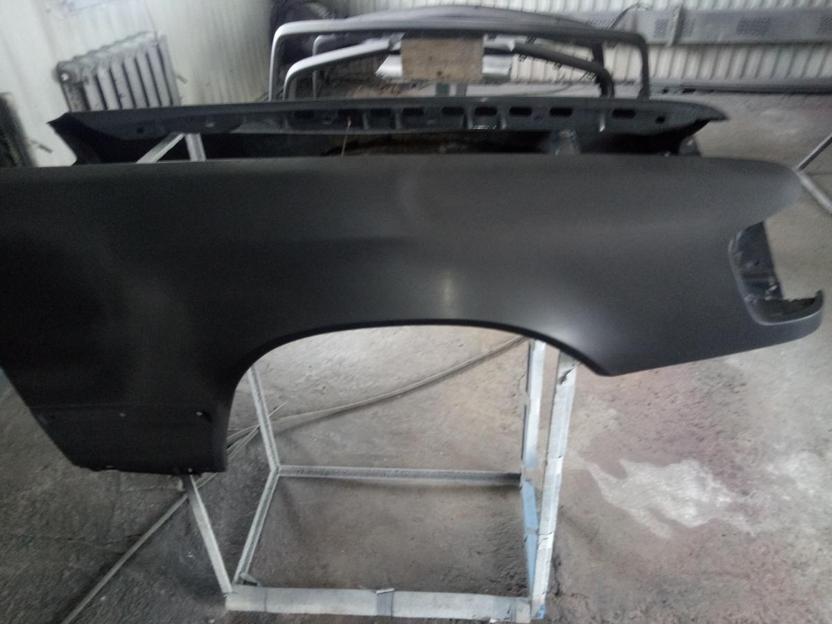

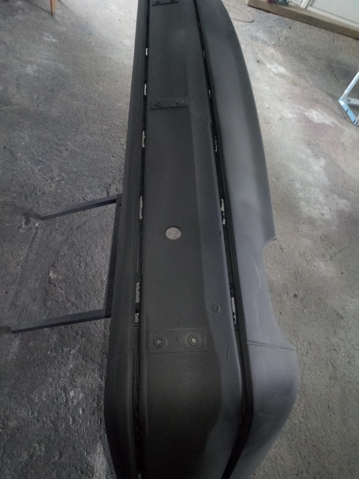

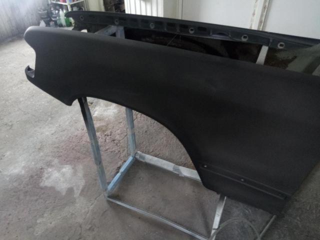

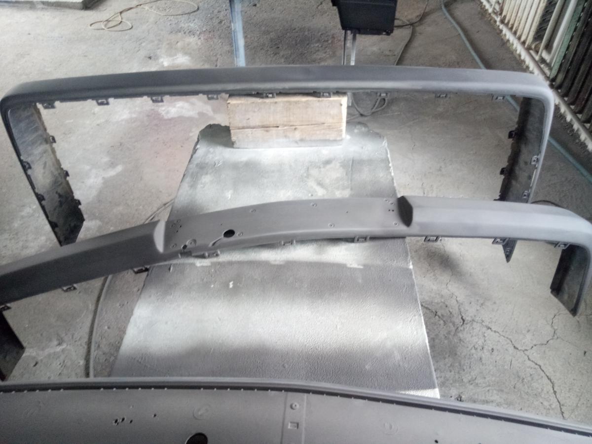

Вот и добрался я до бамперов и крыльев, сегодня загрунтовали и подготовили к покраске

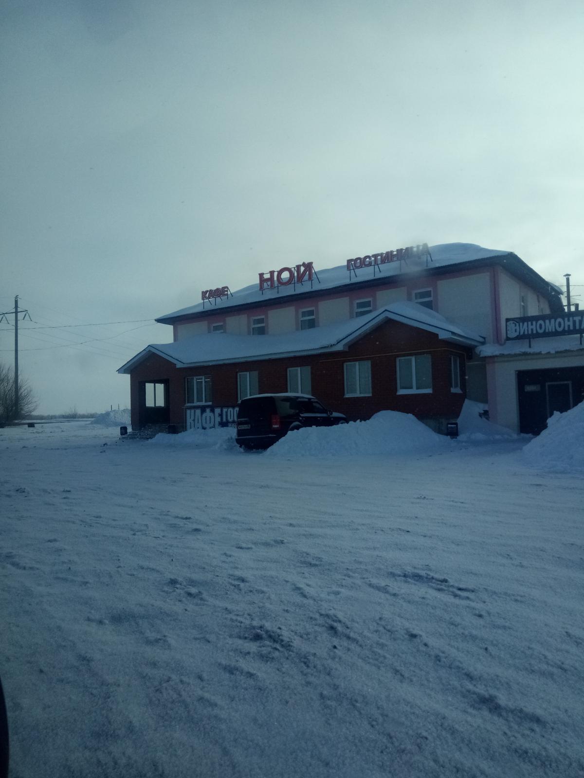

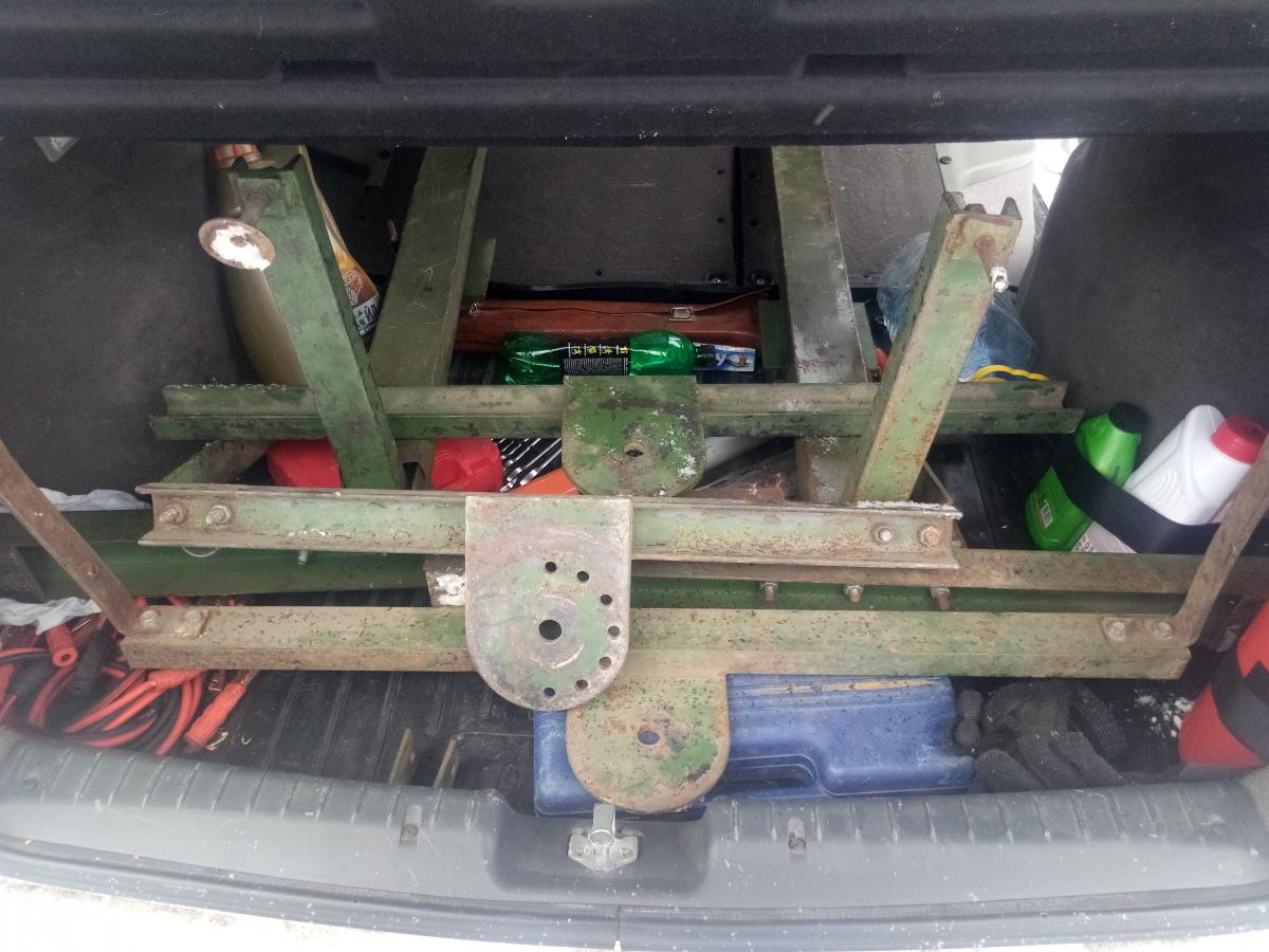

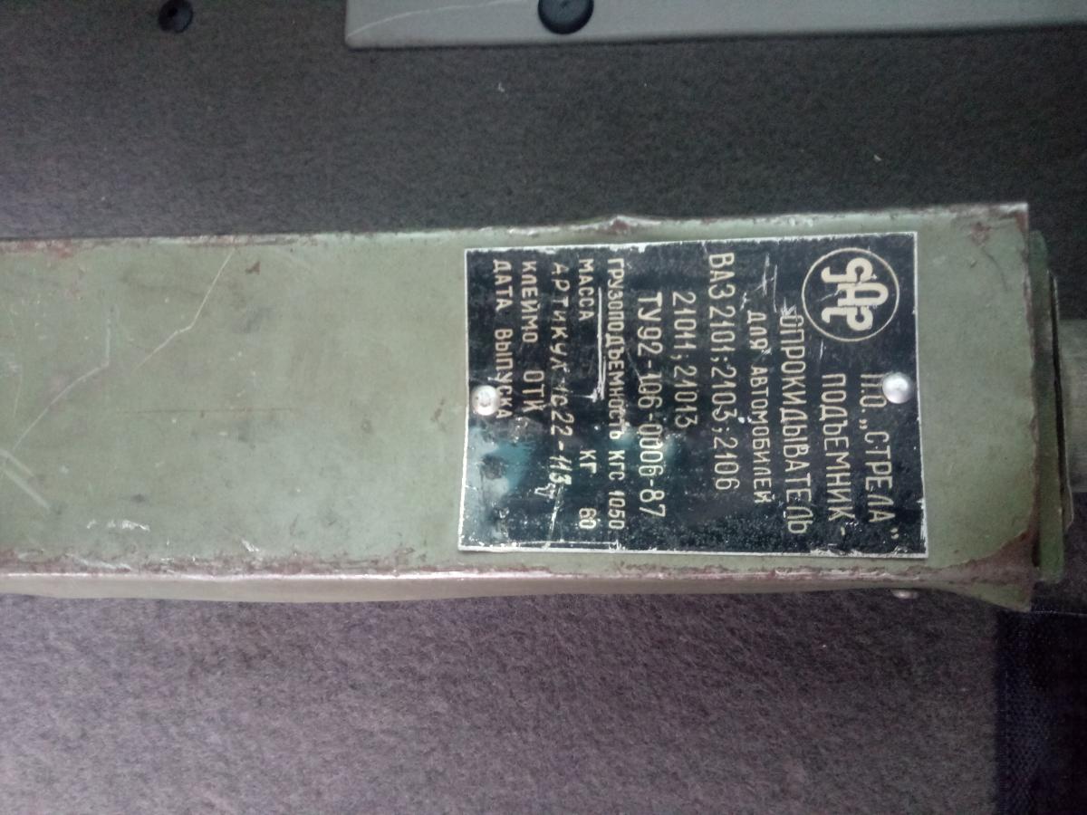

Сегодня ездил в Оренбург, прикупил себе опрокидыватель-контователь "СТРЕЛА" очень долго за ним охотился и вот наконец то я стал счастливым обладателем сего девайса, при помощи сварки и болгарки немного доработаю кронштейны для крепления кузова мерседес 124 и можно будет вертеть его как на вертеле на все 360* Это даст 100% возможность доступа ко всем мелким деталям и любым частям кузова, а так же к колёсным нишам и аркам, к порогам и прилегающим плоскостям. Конечно же опрокидыватель нужно будет разобрать, осмотреть и смазать, ошкурить и загрунтовать с последующей покраской. Завтра пойду в гараж и сниму небольшой видеообзорчик что из себя представляет данное устройство и что можно с ним делать!
Пока ехали домой, заехали попить чай в одно из придорожных кафе, повстречали местного жителя, пса Бульку)) Угостили его сосиской, но она даже не успела долететь до земли и была схвачена и незамедлительно съедена

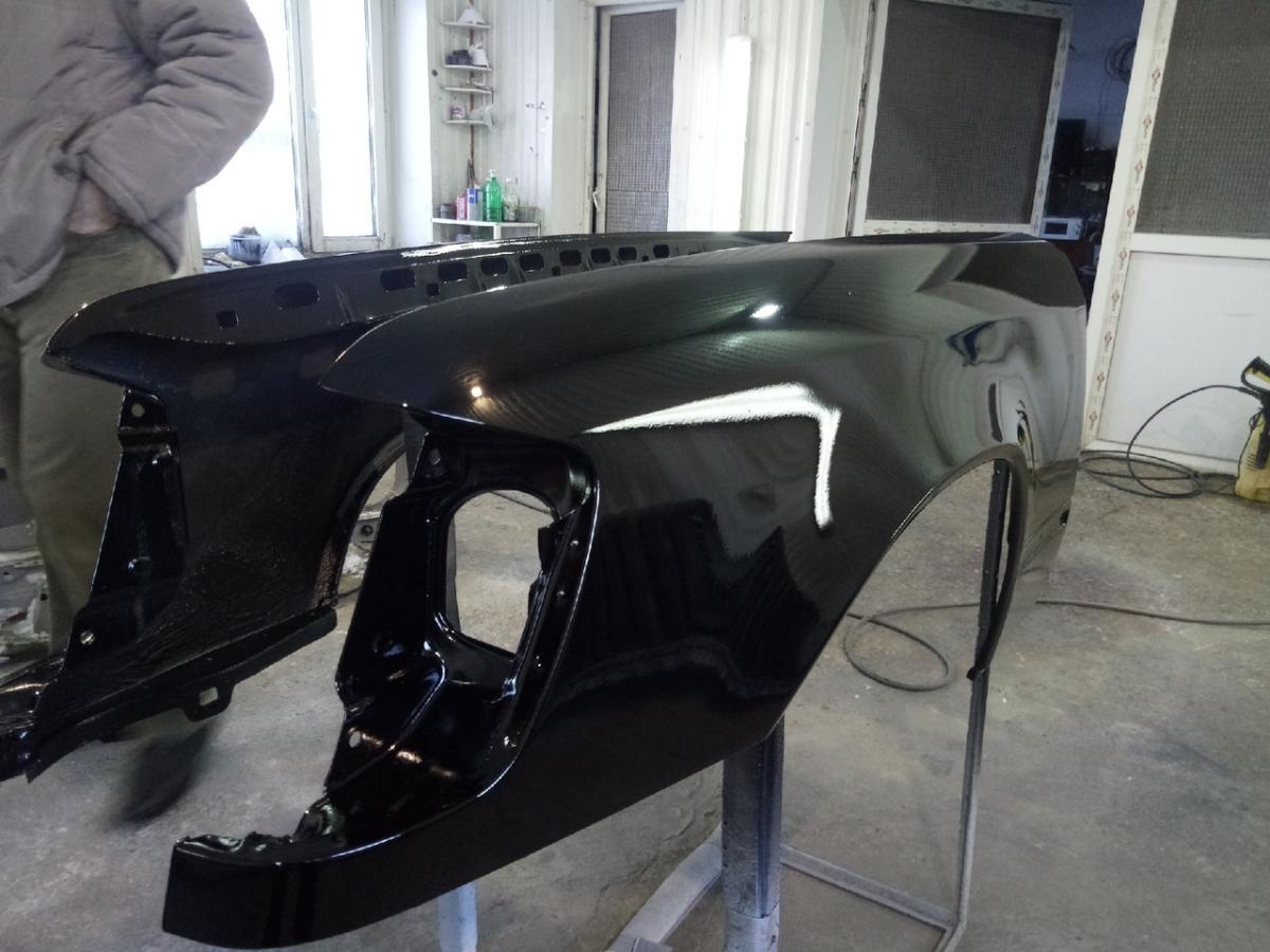

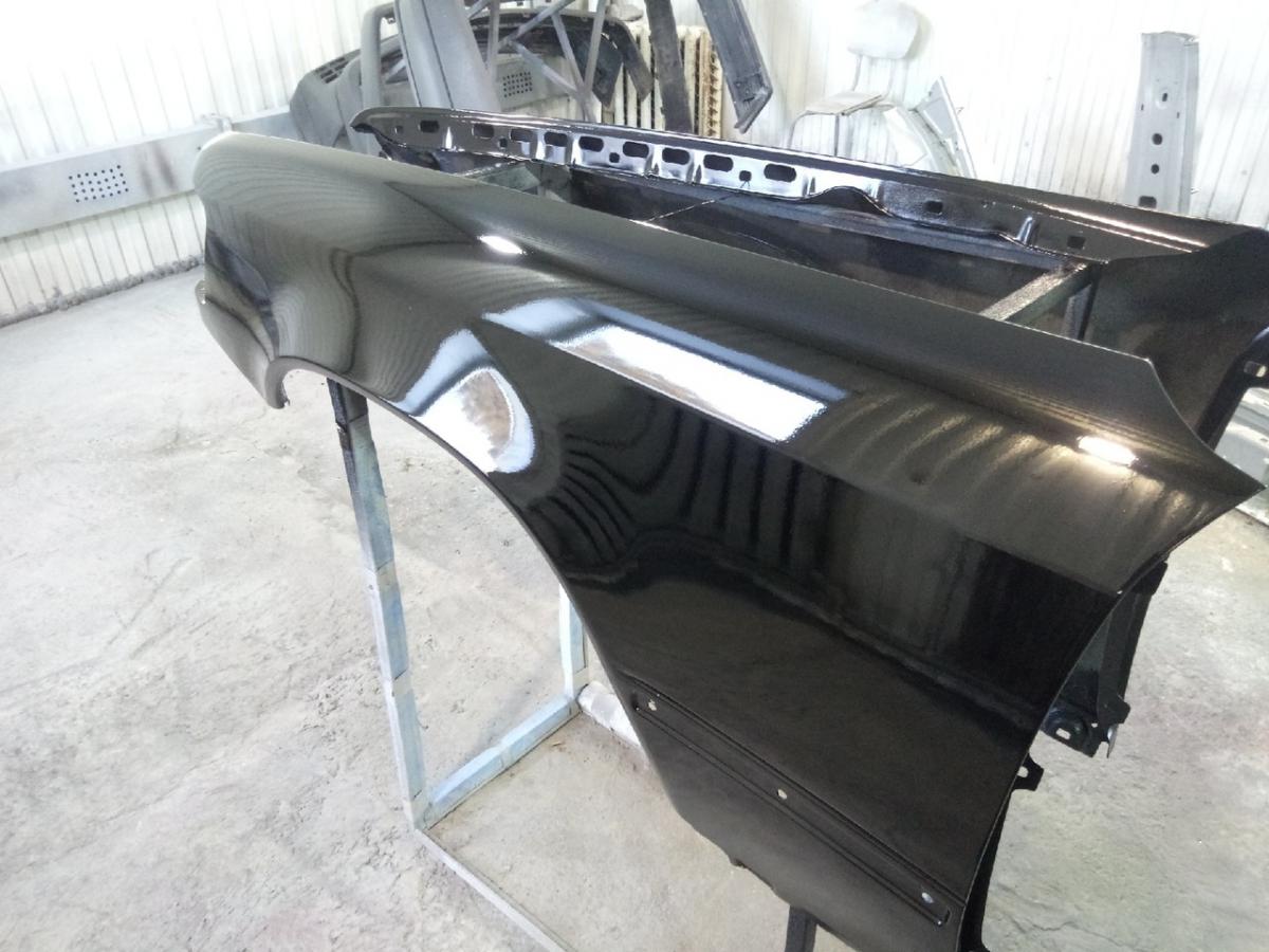

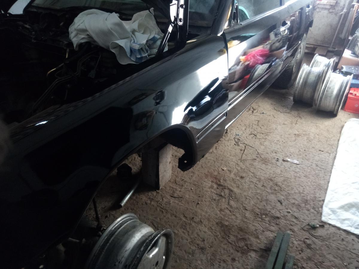

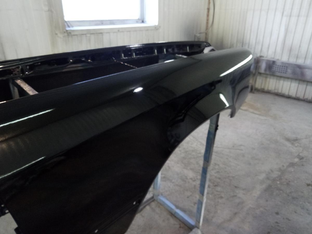

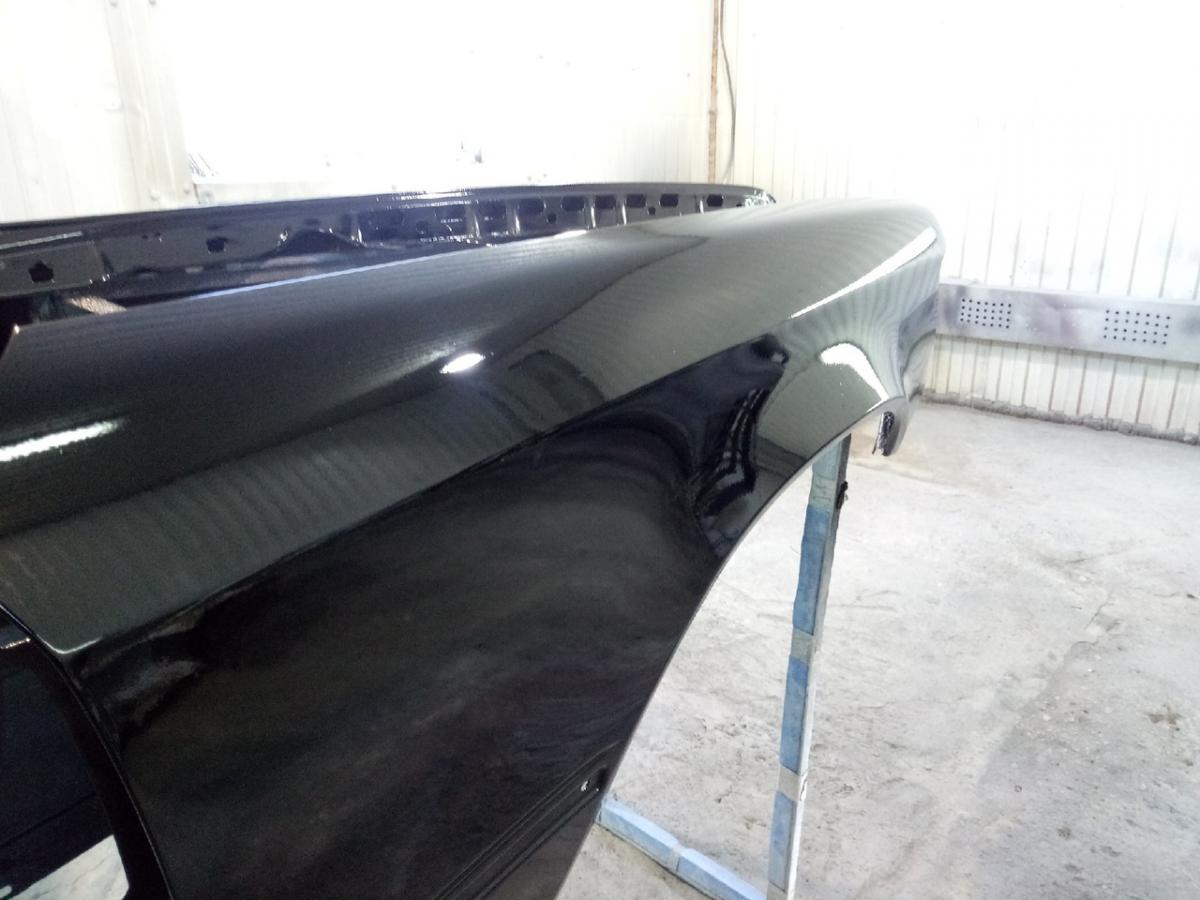

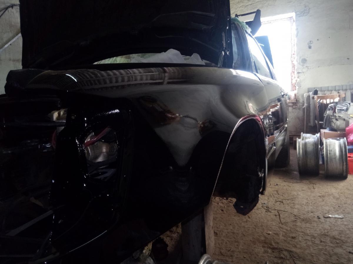

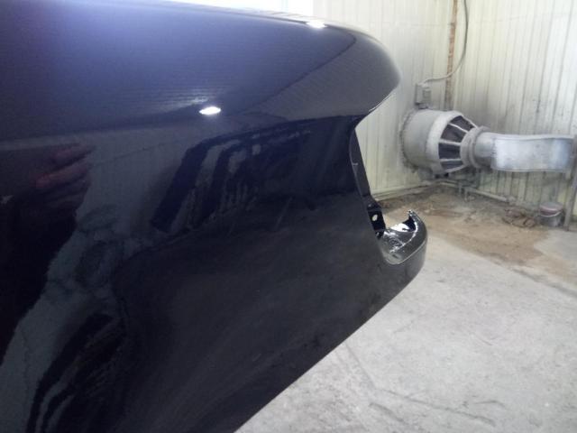

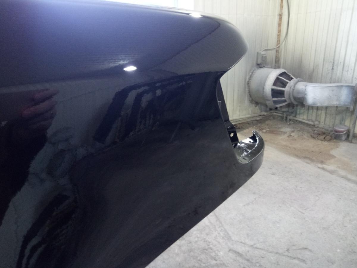

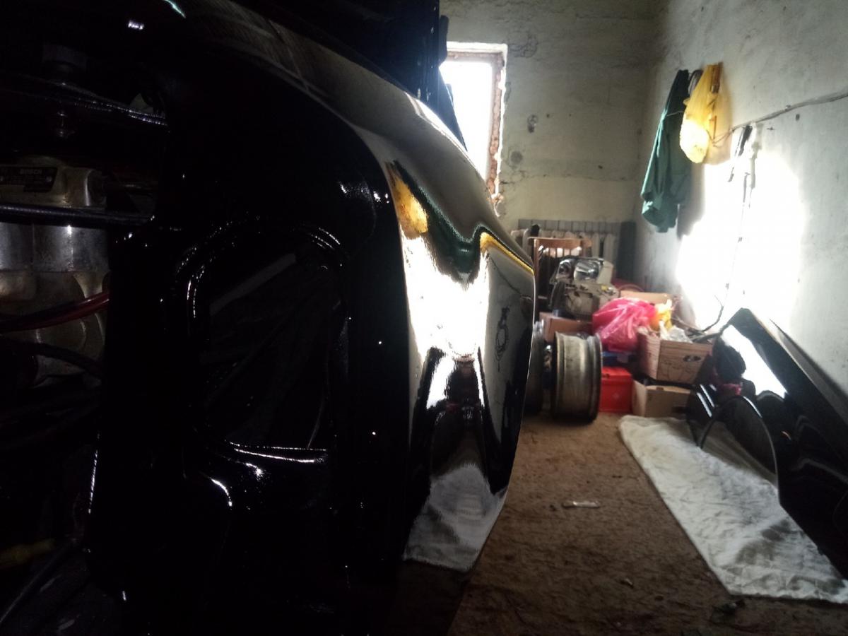

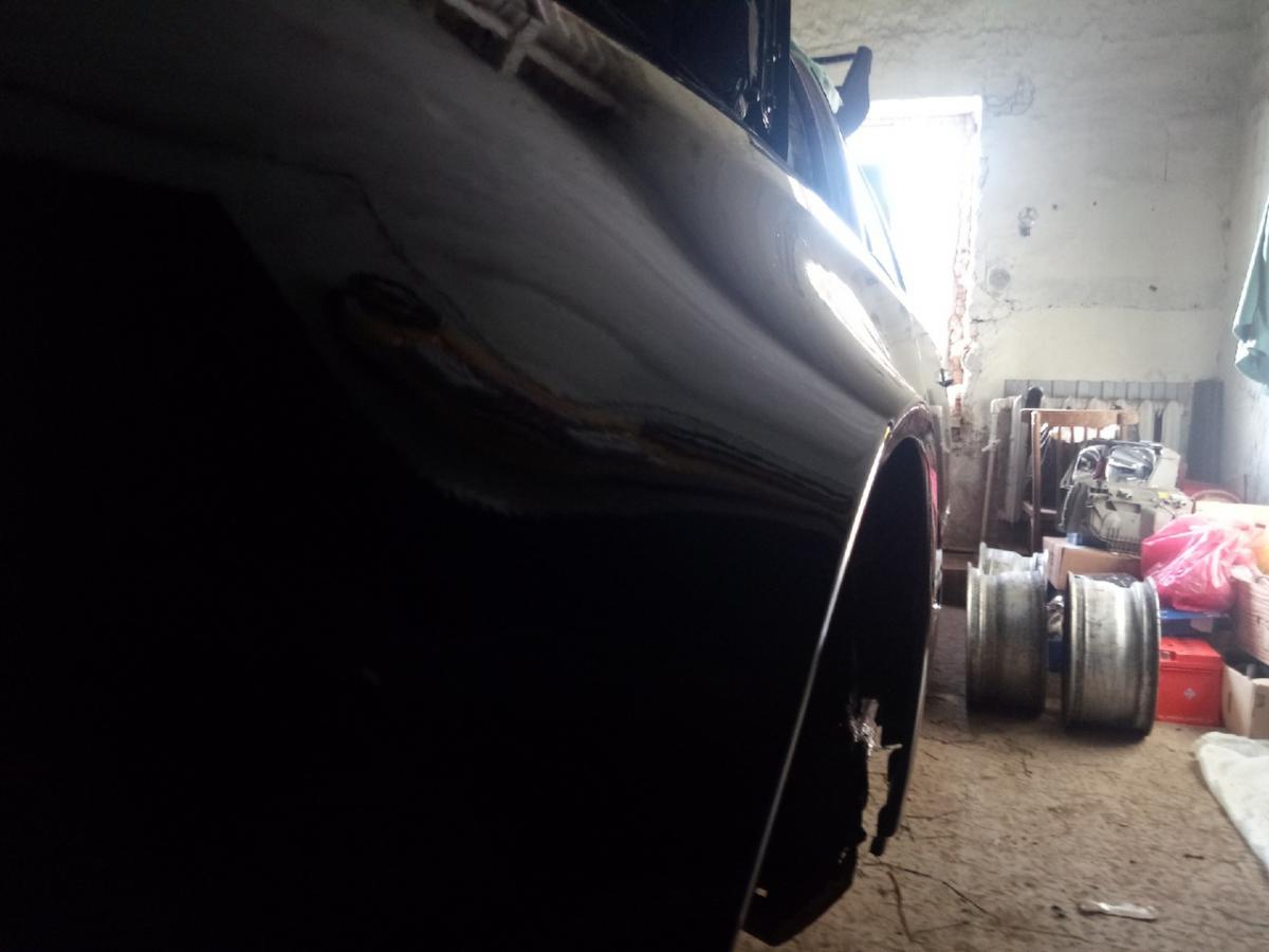

Вот и покрасили мне крылья... Остались бампера и мелочь...

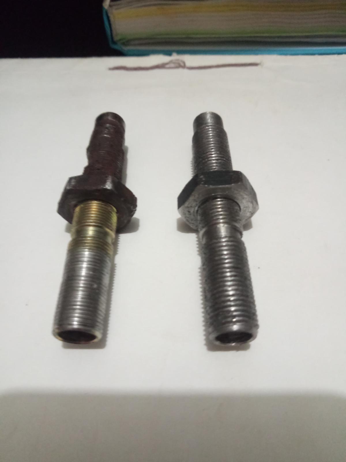

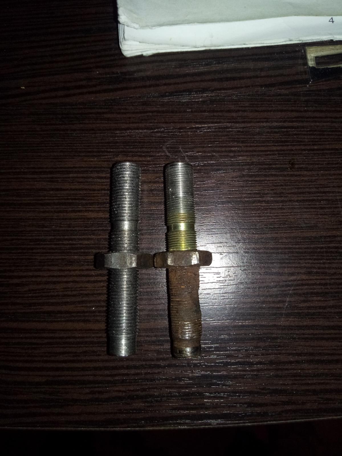

Сегодня токарь выточил направляющую вала привода дворника фар, завтра буду примерять как она сядет в корпус, потом закалю и завороню в масле чтобы она не окислилась под воздействием внешней среды
Новая направляющая выполнена из простой стали ст20 сыромятина, на ней нарезана резьба с шагом 1,и Гайка на шаг 1, когда на оригинальной ржавой шаг резьбы был 0.8
Не было у токаря к сожалению такой плашки под резьбу 0.8

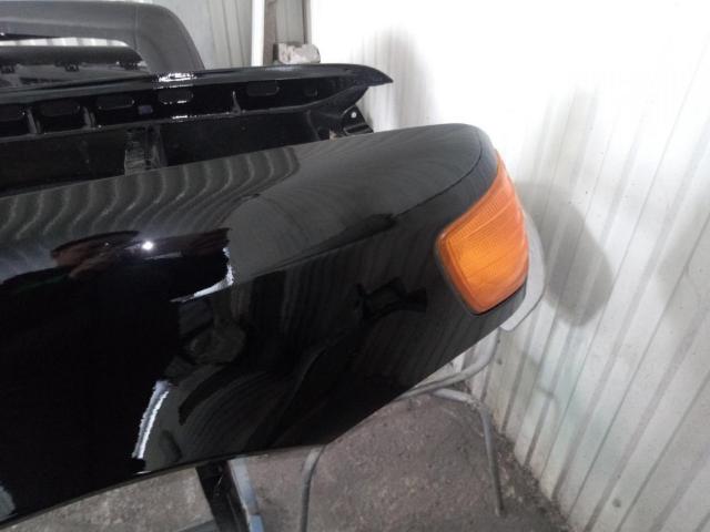

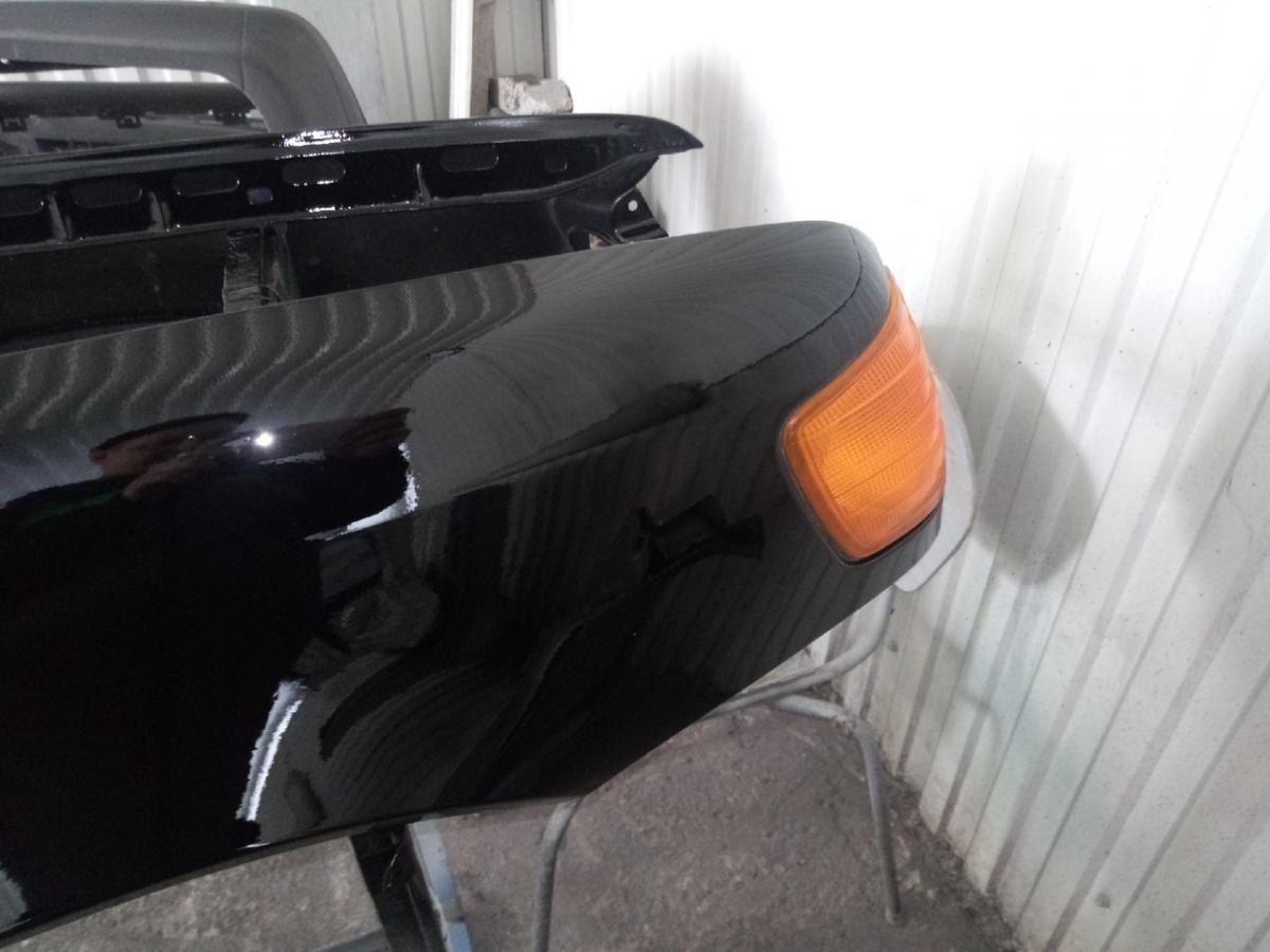

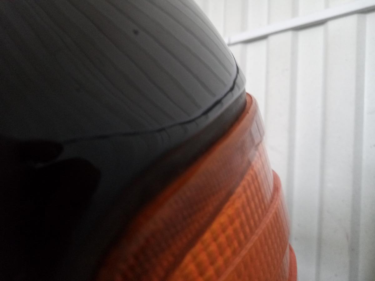

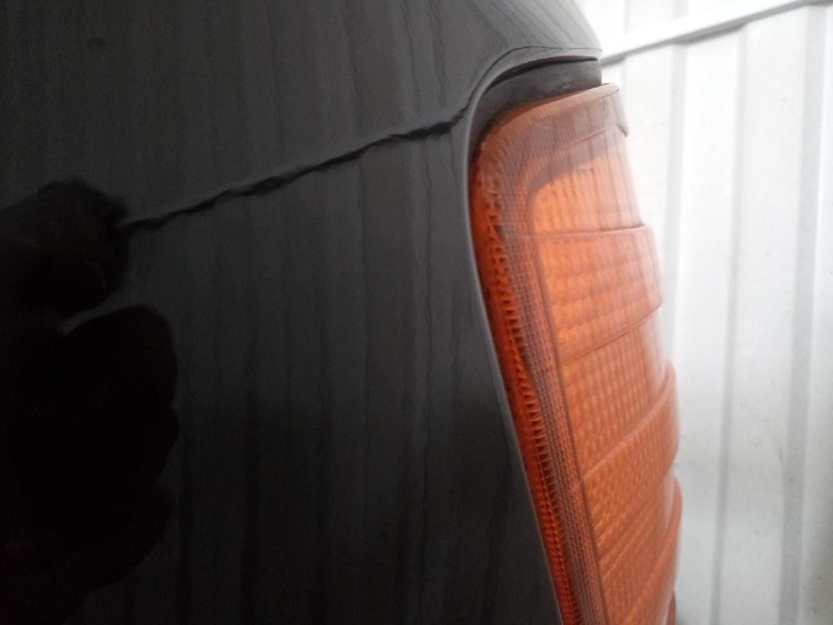

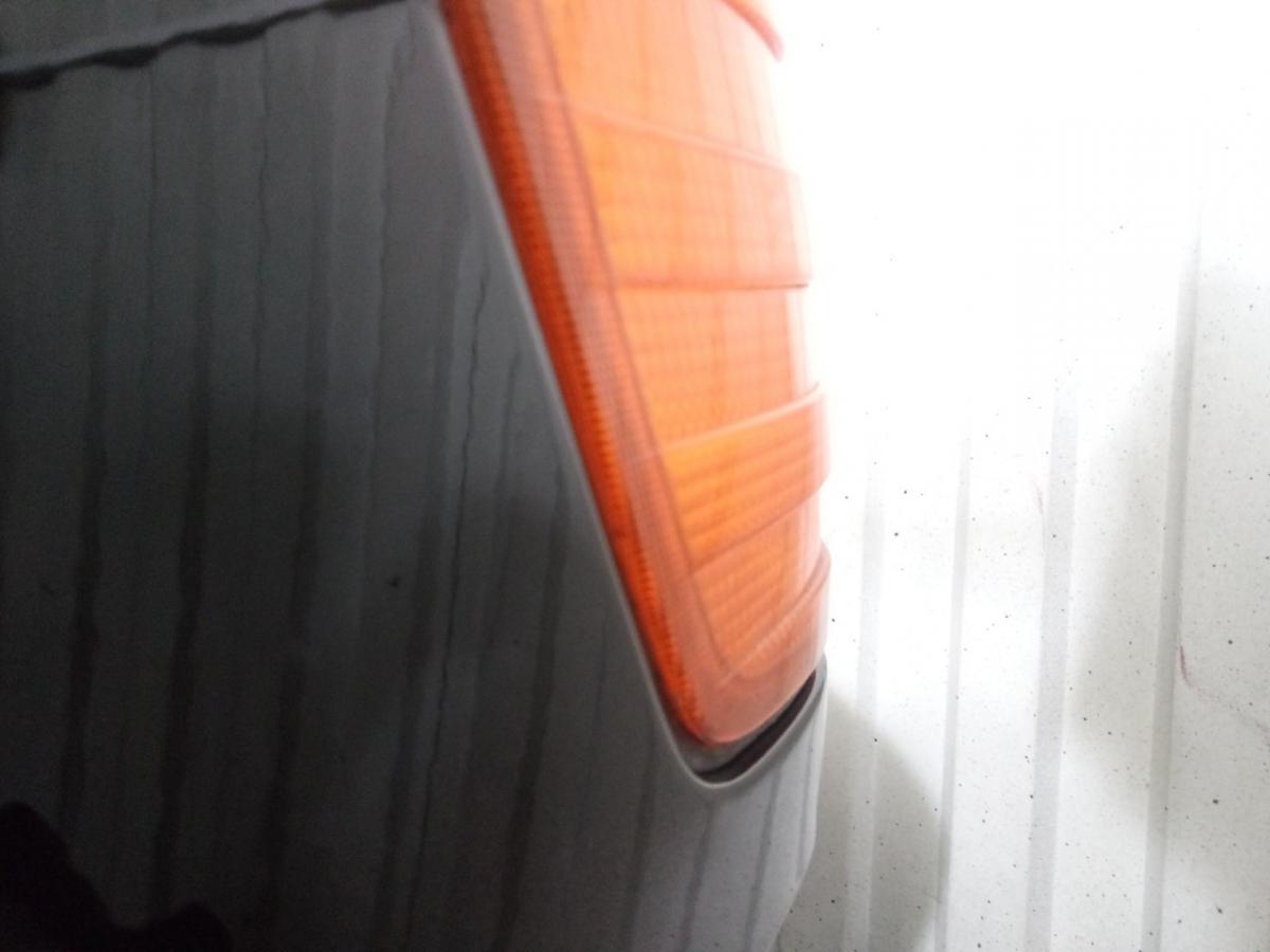

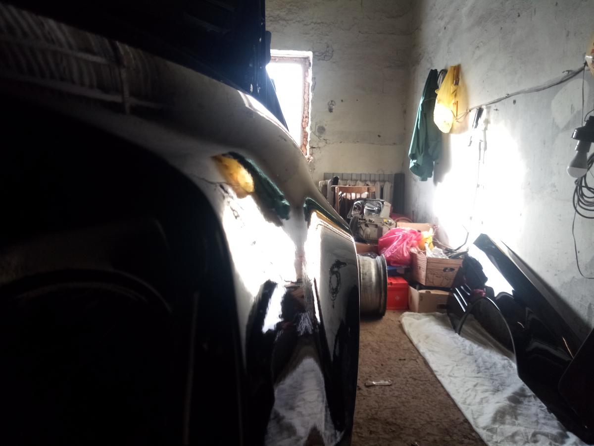

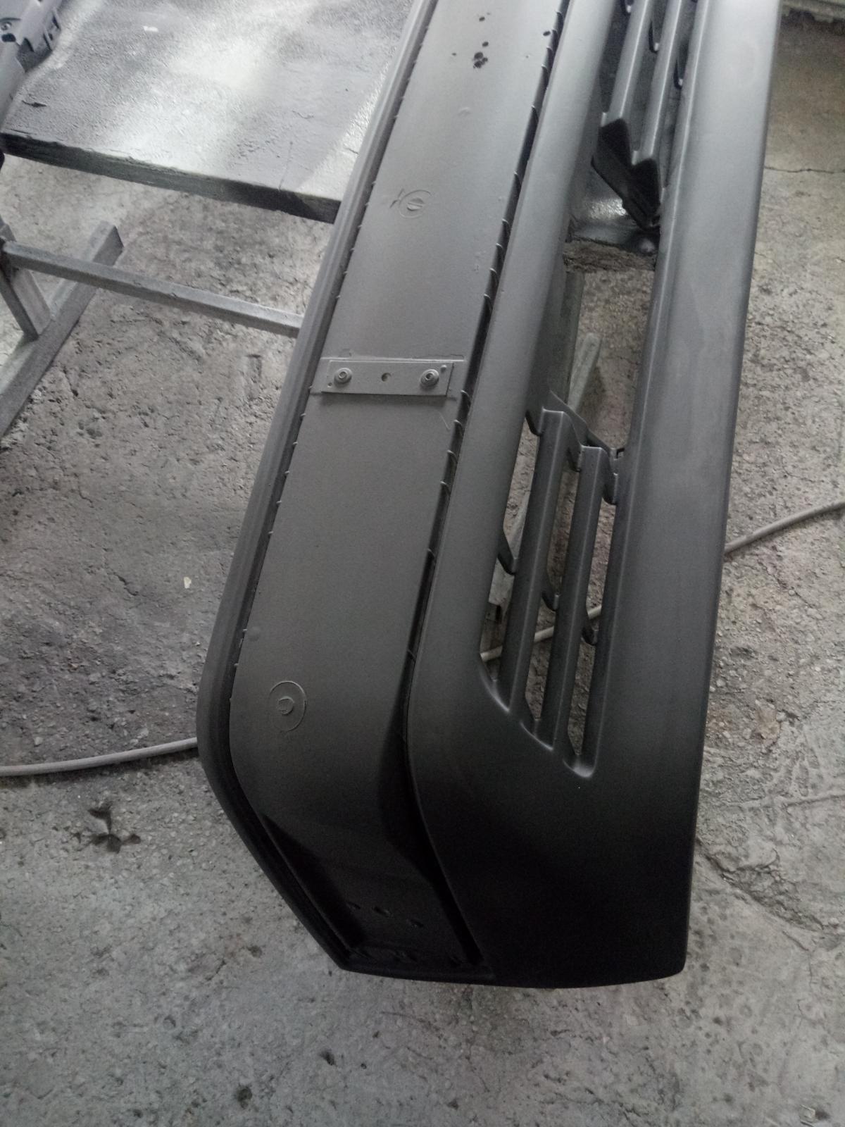

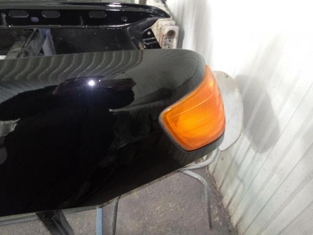

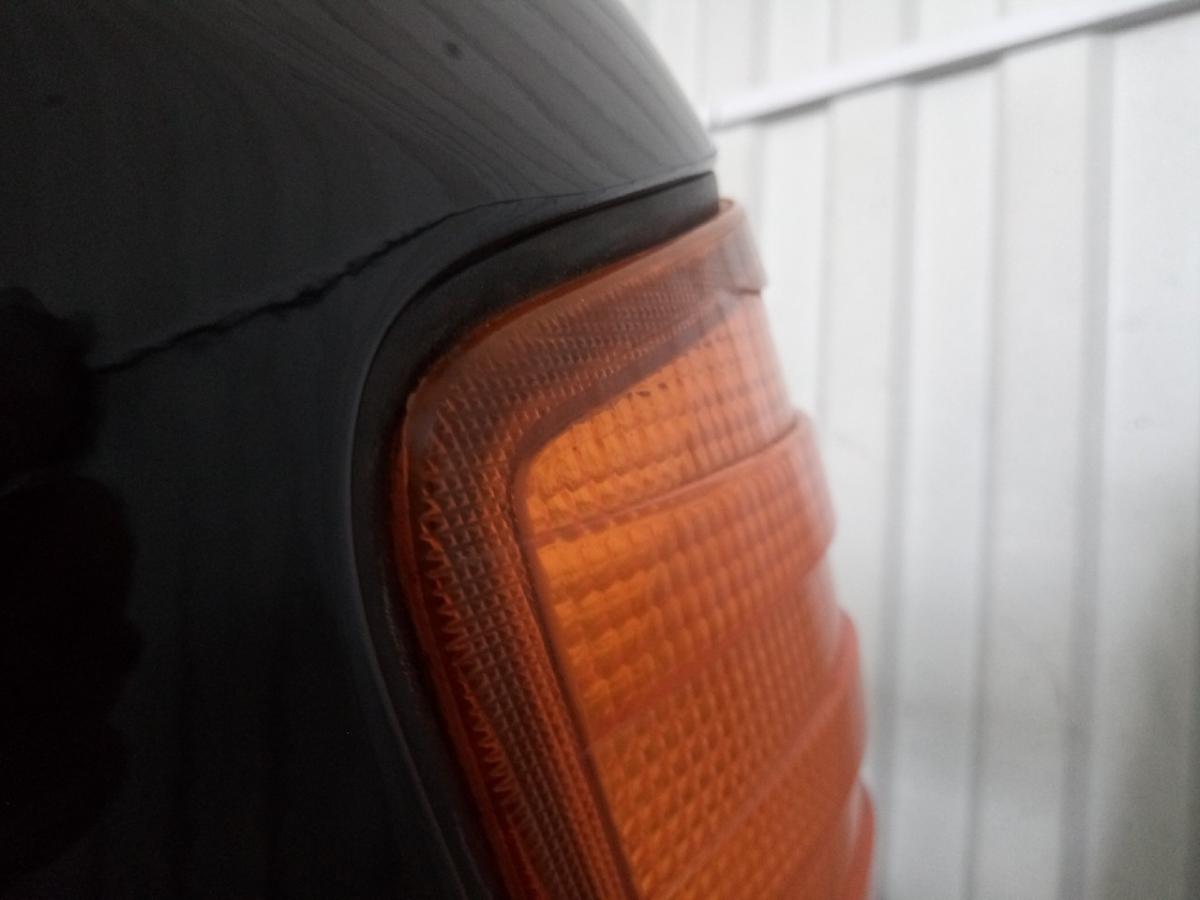

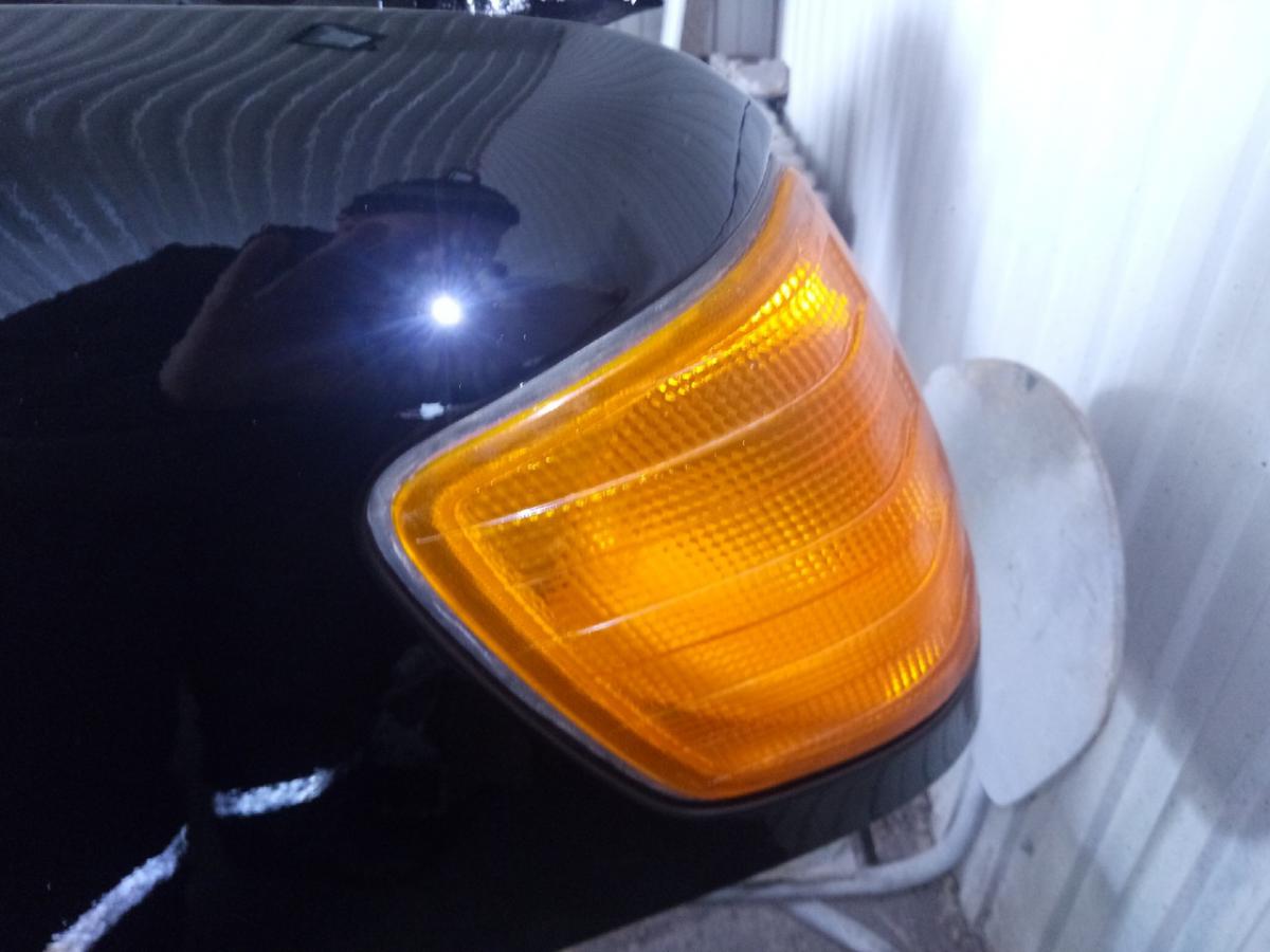

Сегодня убирался в гараже, подготавливал место для опрокидывания кузова и решил примерить поворотник к крылу, сел как влитой, оригинал, есть оригинал! Доволен как слон, я говорил что они будут ярко контрастировать с чёрным, в итоге я оказался прав)

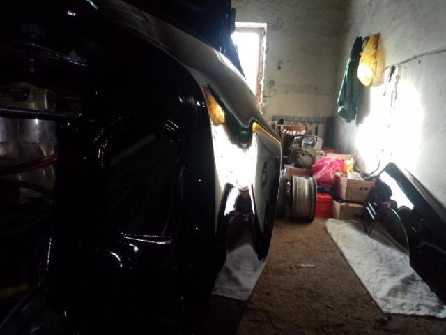

Примерка крыла прошла успешно))
На работу собирался, думаю дай навешу, посмотрю.. Полуается огонь))

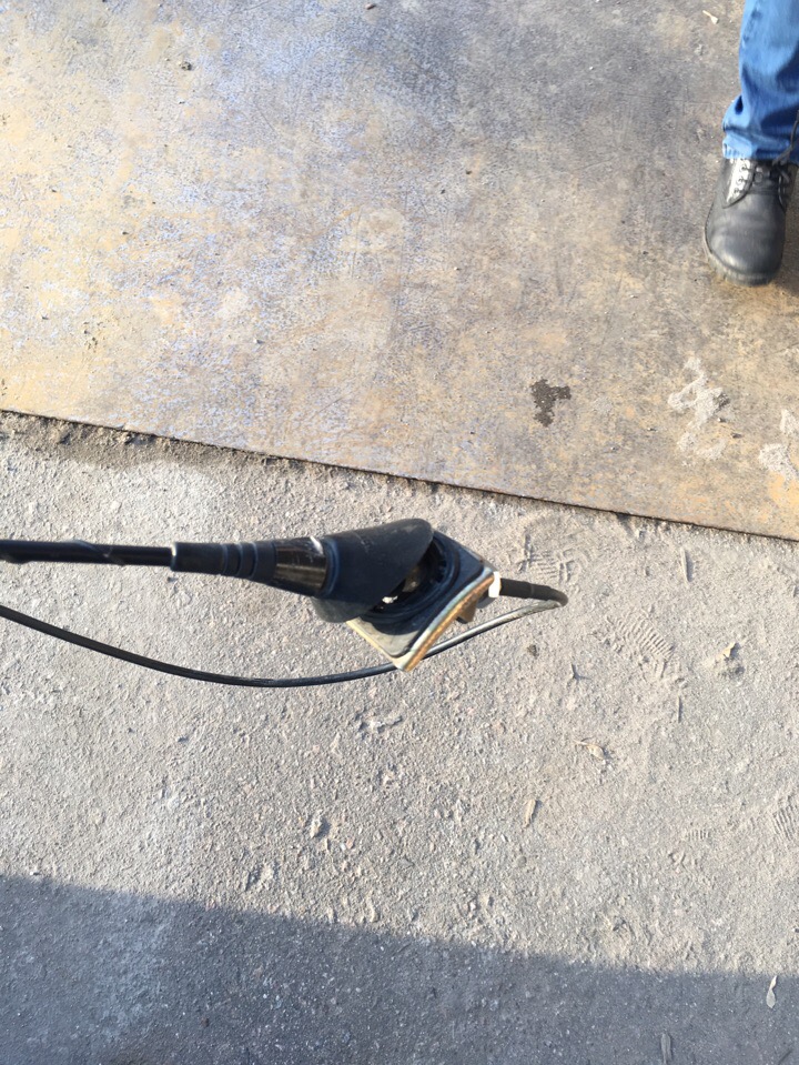

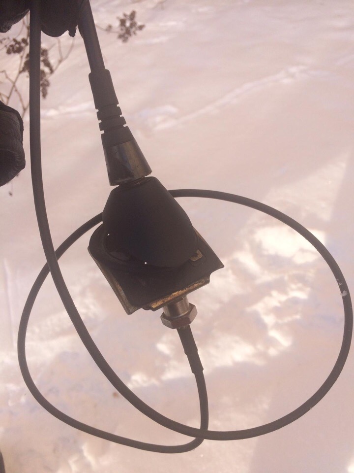

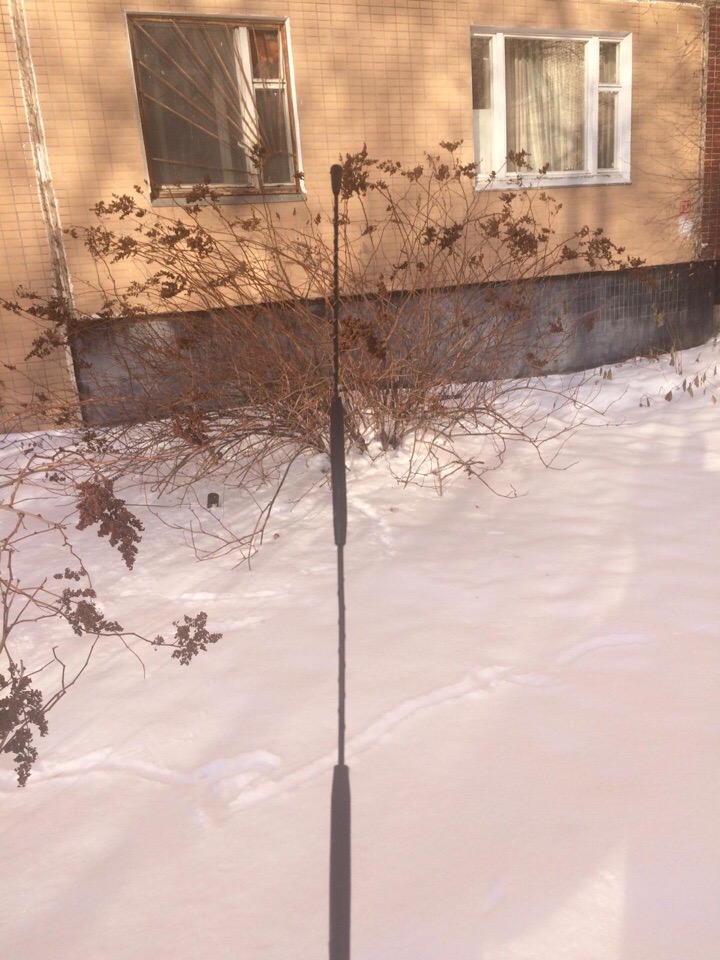

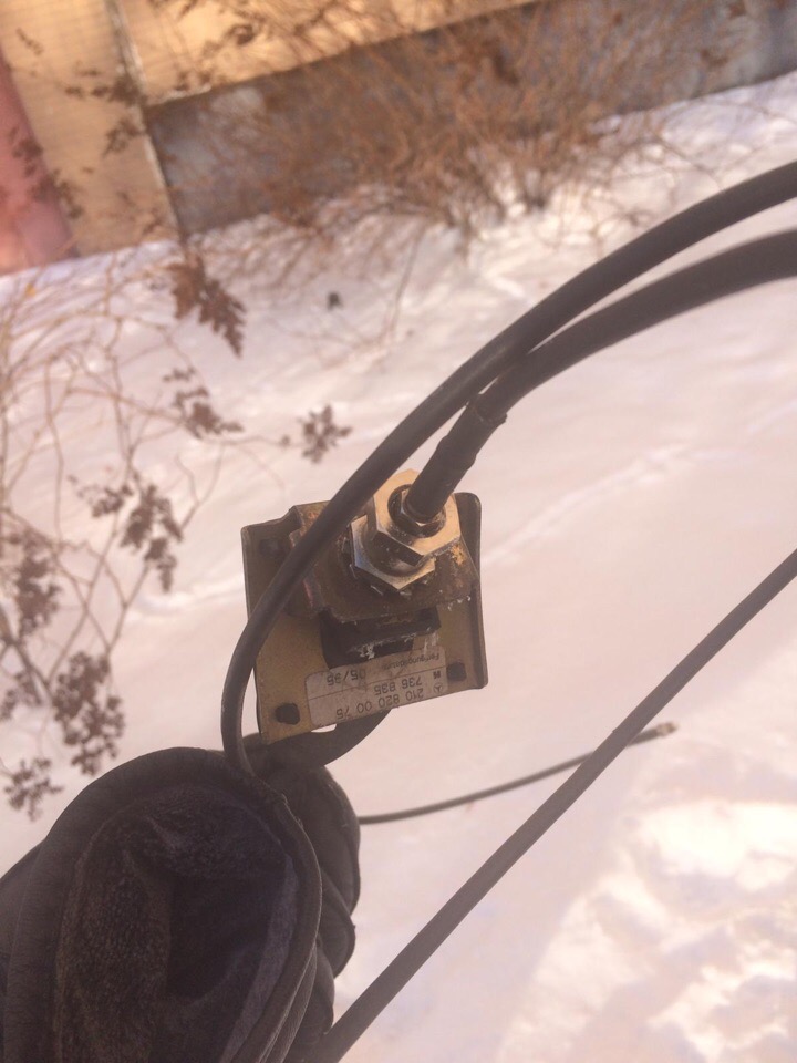

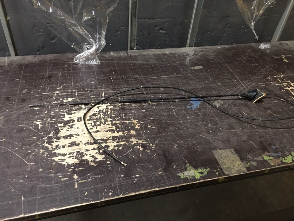

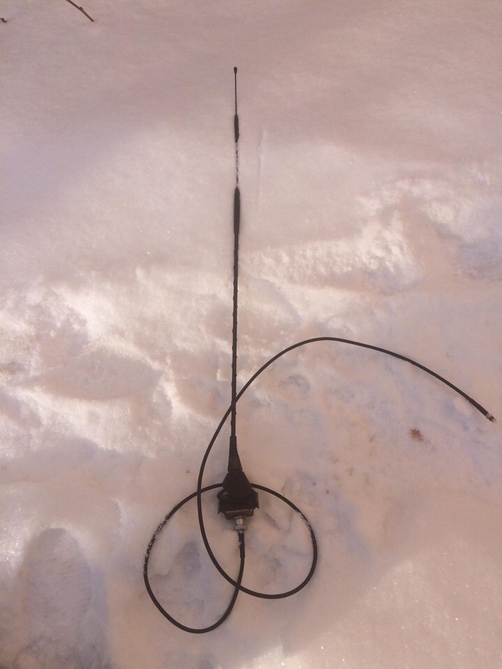

Наконец то я нашёл себе GSM антенну на телефон, в достойном состоянии, а так же блок управления телефоном за что отдельное спасибо "Колясику")) Сижу на работе, думаю вот по поводу салона теперь, наконец то я определился с салоном, решил ставить чёрную шотландскую клетку, с картами под все 4 эсп и под электро салон, а так же в планах установить обогрев заднего дивана используя штатные нити подогревов и блоки с других передних сидений, чтобы подогревалась и спинка и попа, так что в поисках шкур шотландская клетка чёрного цвета в отличном состоянии))
