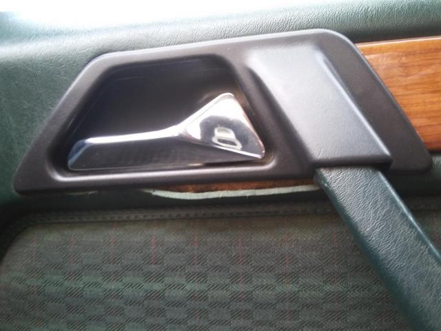

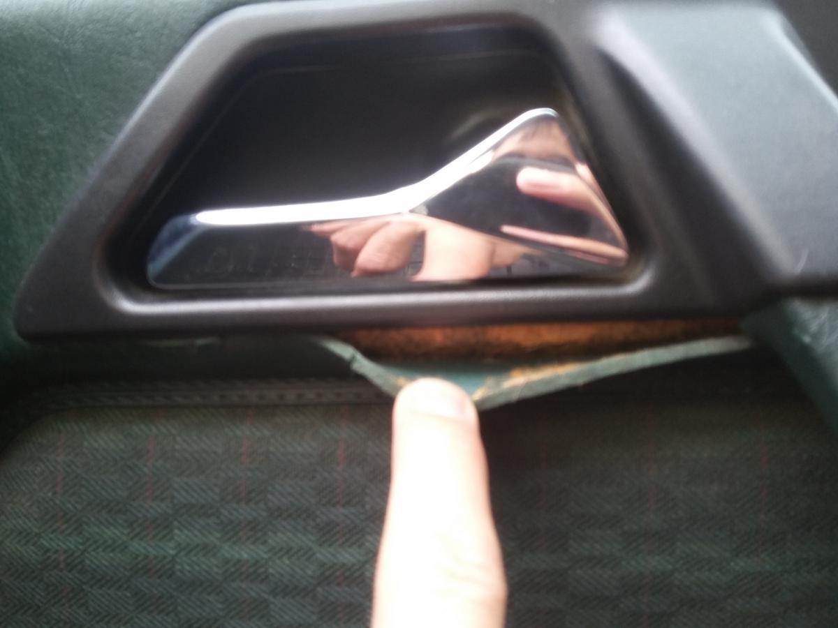

Ребят посоветуйте чем можно заклеить? Спрашиваю потому что боюсь испортить если не тот клей выберу. А то такую дверную карту мне потом не найти.

Зеленый винил чтоли???

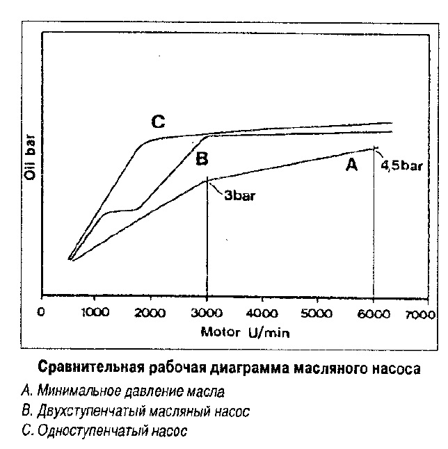

поздил пару дней давление стало как раньше  1.6 на холостых без нагрузки, и 1.5 на драйве
По идее он на прогретом масле на ХХ и не должен качать 3 атм.
А вот на 3000 об/мин обязан выдавать 3 атм.
