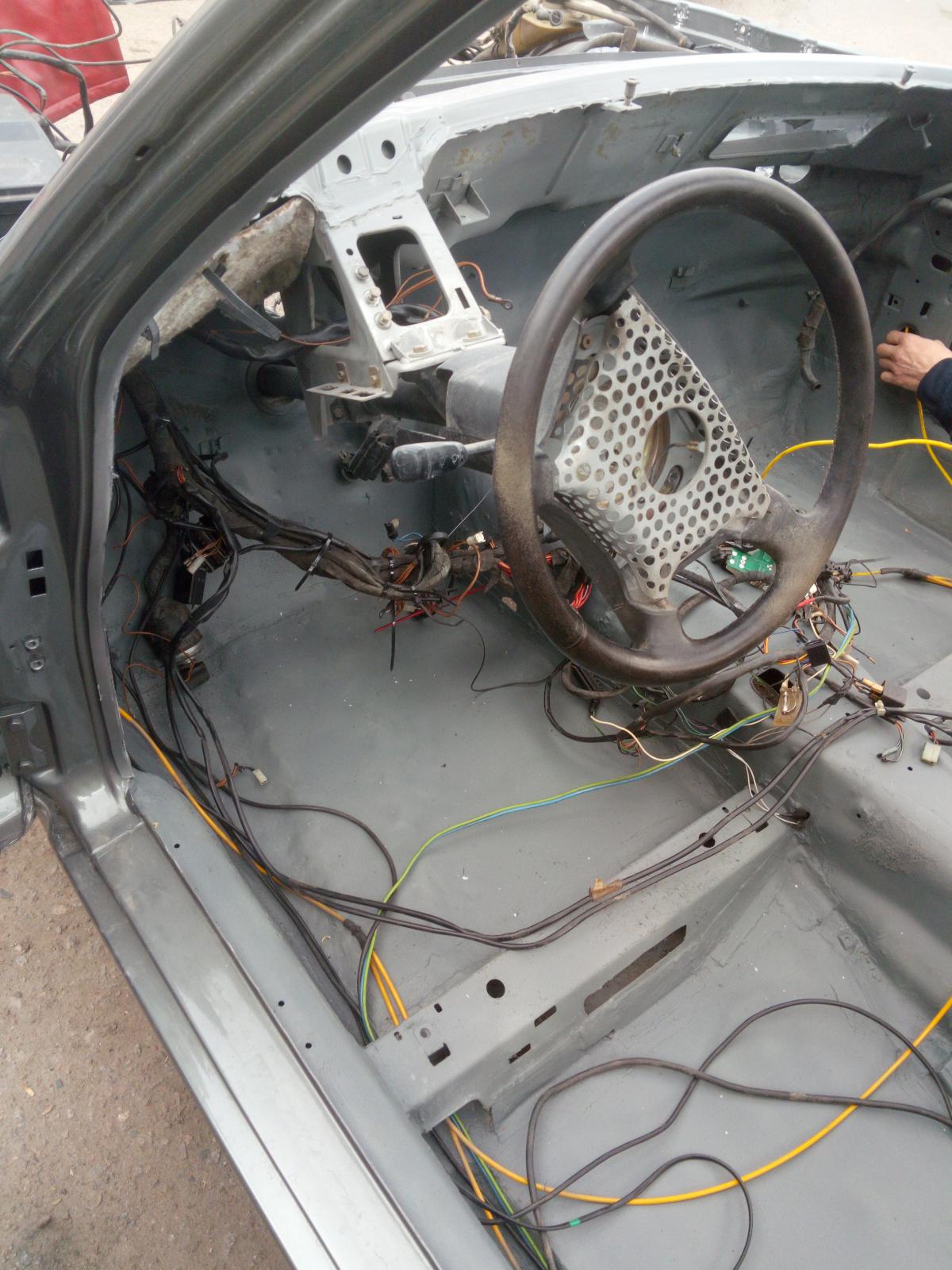

Пошла сборка потихоньку...
ex w126 280S АКПП 1985гв.

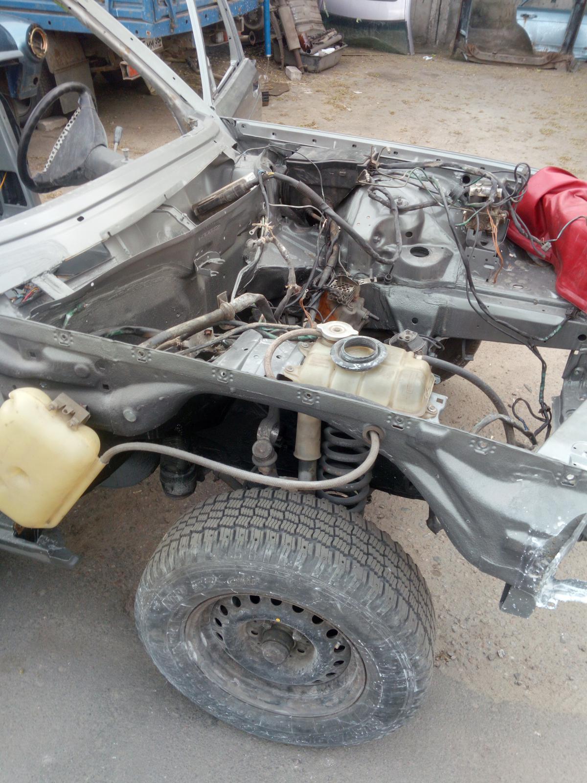

Он уже раздербанен, рассортирован
 на хлам и нехлам... Так что нечего показывать. Можешь полюбоваться на расширительные бачки на фото))

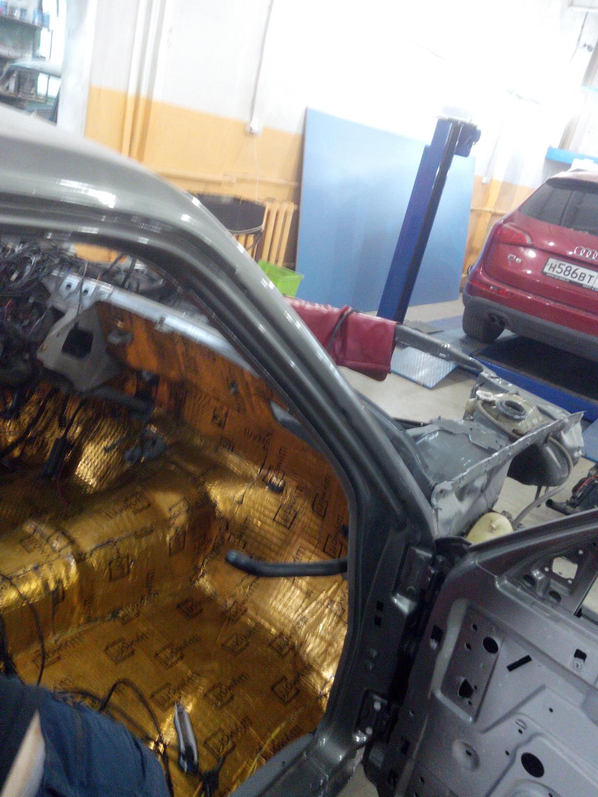

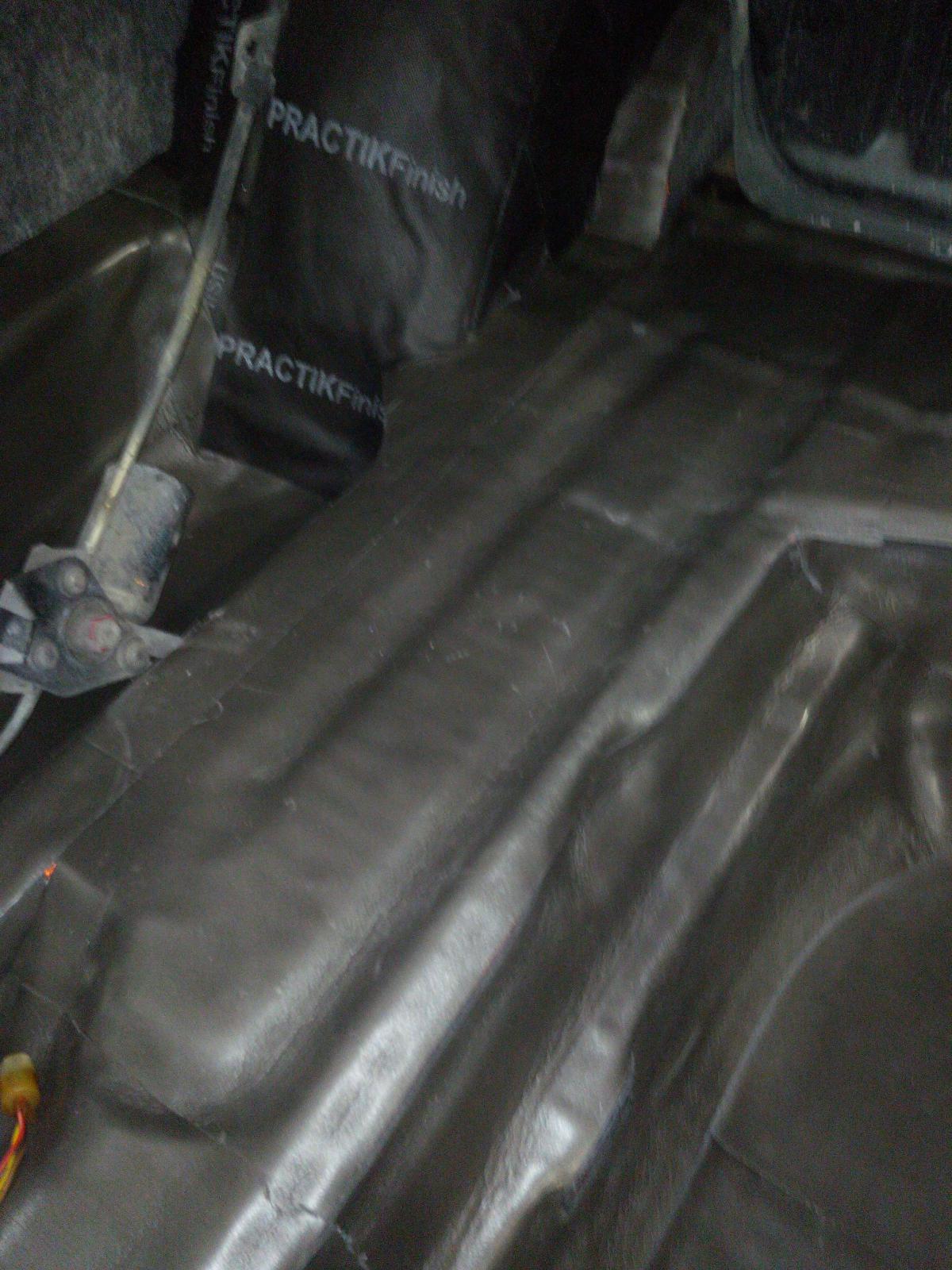

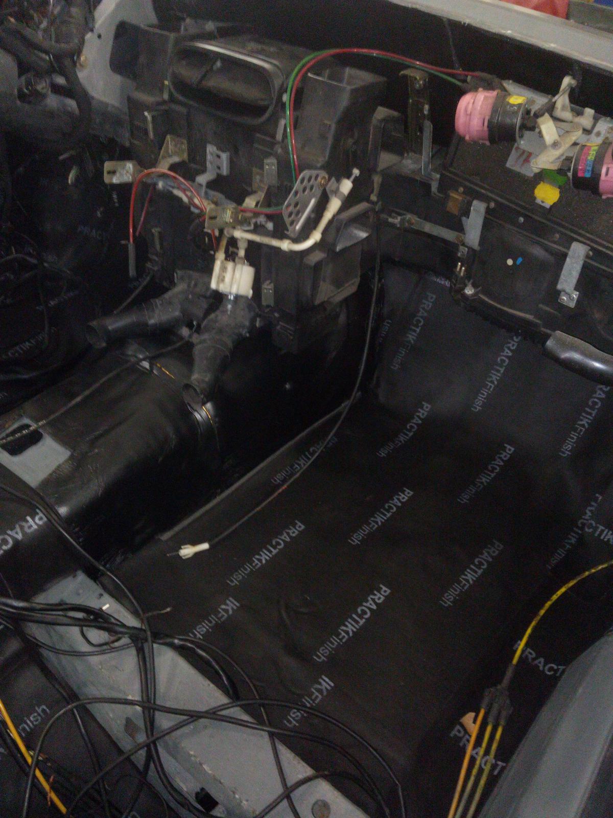

#86 ОФФЛАЙН   Anatole 46 rus
Anatole 46 rus
  • Cообщений: 1651
  • Город:с. Пузево
Отправлено 27 April 2020 - 17:23

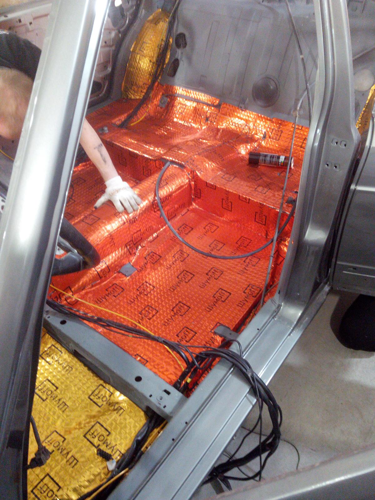

Процесс сборки не прерывается, поэтому несколько снимков, как с шумкой получилось. Сфотал одну дверь, остальные подобны.

#87 ОФФЛАЙН   Anatole 46 rus
Anatole 46 rus
  • Cообщений: 1651
  • Город:с. Пузево
Отправлено 27 April 2020 - 17:53
С капотом лишний геморрой вышел. Когда пескоструили углы, повелся слегонца. Казалось. А на большой площади сильно заметно. Не хотелось бы, конечно, на выровнять удалось только лишней шпаклей.

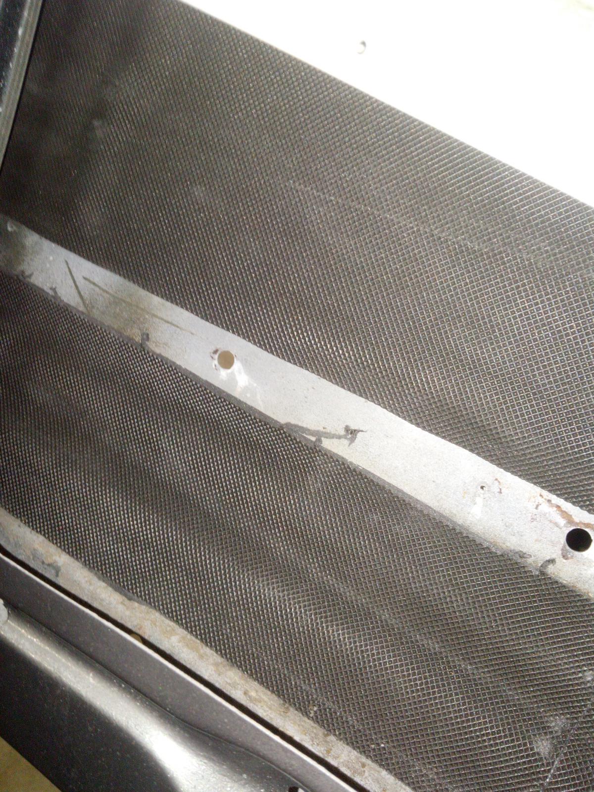

#100 ОФФЛАЙН   Leop
Leop
  • Cообщений: 1532
    w126 500SEL
Отправлено 29 April 2020 - 17:23
На первом фото в цитируемом сообщении заметил что не подварили закладную площадку петель ограничителя двери водительской. думаю на пассажирской такая же картина...  заметны дырочки, надо устранять и снова придётся подкрашивать стойки.
