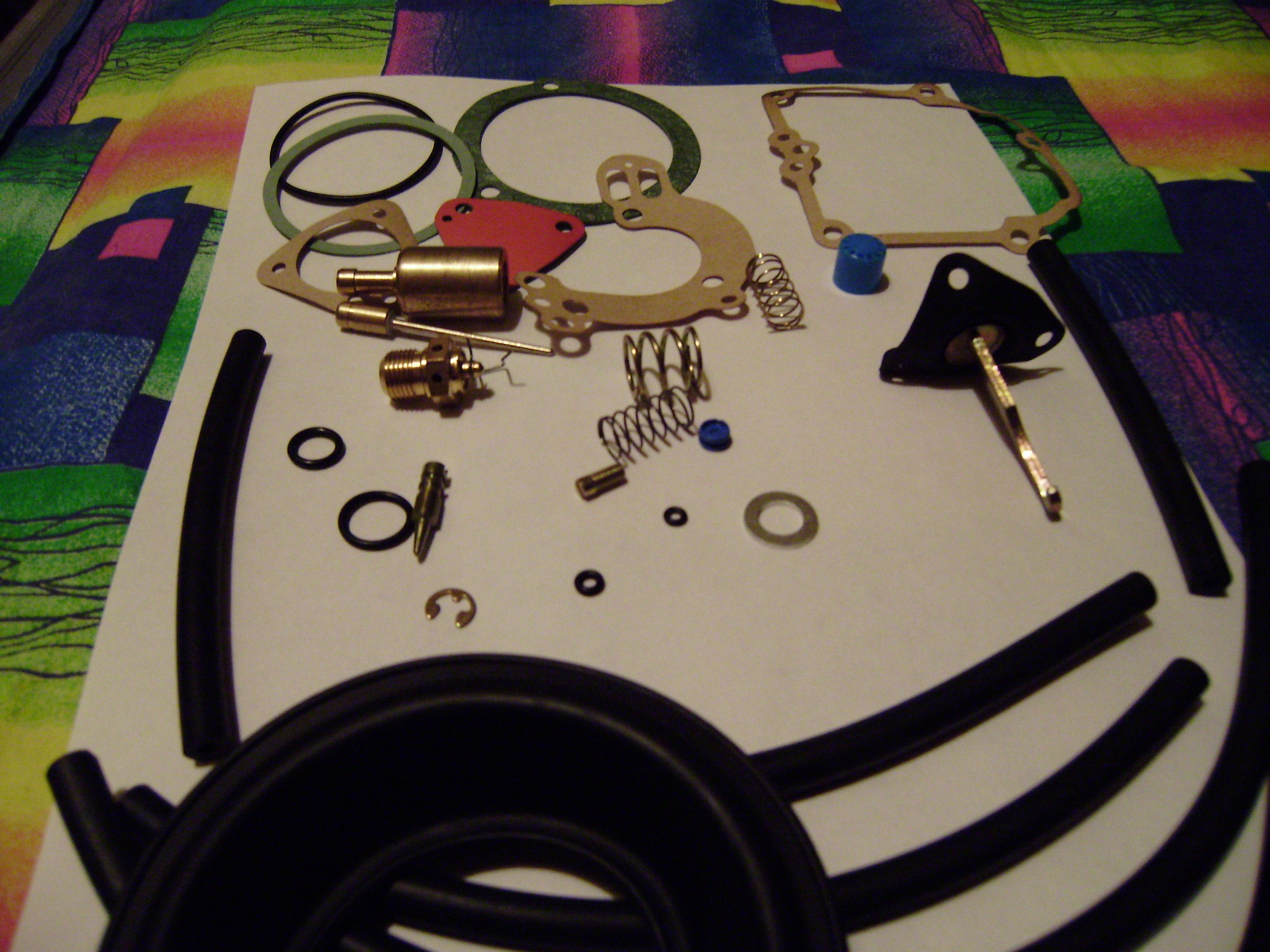

Отправлено 17 January 2008 - 22:42
Вот что входит

#88 ОФФЛАЙН   Megawollt
Megawollt
    АрхиМерсовод
  • Cообщений: 2475
  • Город:Москва, Алтуфьево
    Китайская
Отправлено 18 January 2008 - 00:01
Вот что входит
Здорово. За такое не жалко штуку отдать :)

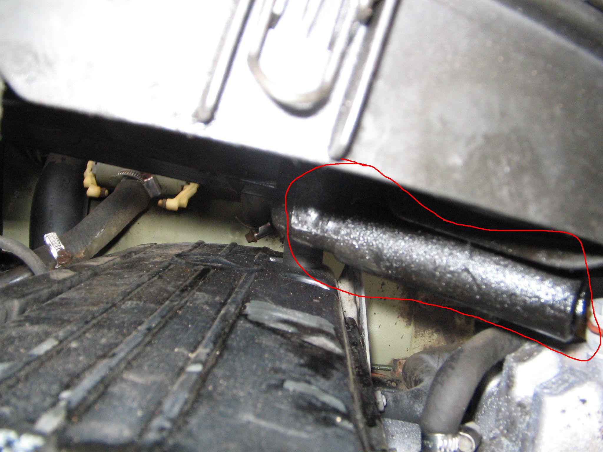

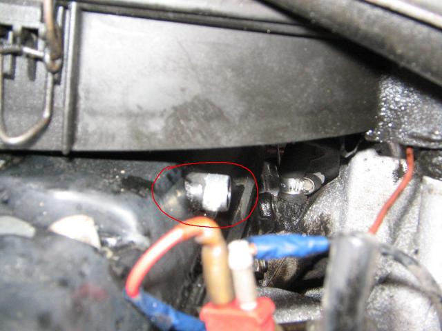

Отправлено 18 January 2008 - 11:50
Вот фотки.
Двигатель помыли, но мне кажется как то небрежно.
Красным обозначил то, что непонятно

Отправлено 18 January 2008 - 12:20
У тебя другой карбюратор...
То что ты обозначил это вентеляция картера!!!

На стромберг по крайней мере похоже. Сфоткать получше надо, что там с длругой стороны, фильтр и сапун никуму не интересны, на скорость не влияют...

Отправлено 18 January 2008 - 12:39
Карбюратор не другой, а такой как написано.
Про вентиляцию картера я тоже подумал, но почему он не присоединен к фильтру?
Попозже сфоткаю остальное
