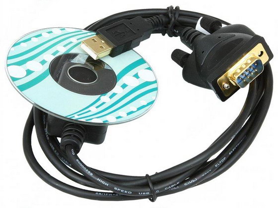

Купил к-лайн во такой:
в питере на юноне, взял сразу два Com и USB, скачал Мишину hfmscan, USb работает но через раз, Com работает нормально.
Купил в компьютерном магазе переходник Manhayyan 205153 с ком-усб -500 руб.
58098_0.jpg ,
установил, поменял порт с ком13 на ком2, провелил с hfmscan работает стабильно. Использовал Бук с WIN XP3.
Сообщение отредактировал arteem: 15 March 2011 - 13:36
W124 E220 111.960 МКПП 1993г.
вот, скажи куда на колодке проводки цеплял т.е. плюс постоянный, плюс зажигания, к-линия и масса?
странно что через раз, у меня через юсб нормально коннект держит, я сам гонял 100 км с подключеным компом и адаптером BM9213
надо логи глянуть когда связь теряет, мож подкрутить че нуна..
кстати этот девайс в оборудовании тоже показывает виртуальный комп-порт на чипе FTDI? дрова брал последние?

Отправлено 15 March 2011 - 15:08
дрова были в комплекте, я с ними не разбирался, по проводам, взял распиновку здесь http://www.multitronics.ru/pin_obd2/ т.е. 4 минус , 7 к-линия, 16 плюс, соответственно 1,8,16 на мерсе. т.е. задействовал три провода из колодки.
