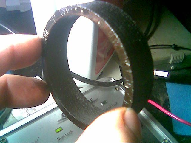

Вот так выглядят оригинальный, тот который стоял 20 с лишним лет и то, что купил с оригинальным номером в качестве фильтра ГУР.
У родного стоит твёрдый фильтр. элемент, а у нового обычная бумага, у нового диаметр внешний чуть меньше, тот корорый сверху садится. Старый фильтр разборный. Кроме того стопорная шайба!!! Её или аналогичную придётся ещё найти в местных метизах, поскольку родная почти всегда трескает(эта та шайба. что сдавливает пружину упирающую фильтр). То что было залито явно не красного цвета, а скорее жёлтого было, а теперь чёрного. Купил под замену 236.3 жёлтую.
Ага, есть такое дело. :D
На самом деле зря паришься. За 20 лет (во первых) бумагу научились делать, во-вторых старый фильтр просто одубел до состояния твердого элемента (это как окаменелые мамонты :D ).
Ну и да, старый фильтр разборный (сам офигел. когда доставал все это), новый - целиковый. Ну так и что с того ? :D
Меняй фильтр и шершавой дорожки ! :D

ЗЫ. Тема то про замену масла в коробке. :D
А я вроде про ГУР и читал, и почему то в коробке оказался....ладно пусть уж тут будет.
Вован молодец! Но мне придётся ATF TQ D3 залить, впарили всётаки в качестве промывки.
А на сколько там ключик 6 гранный на 14 или 12?
