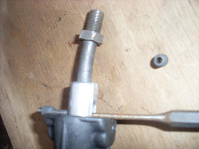

всем доброго времени суток. Кулиса 5МКПП. Подскажите, как снять вот эту штуковину на штоке, между втулками (ось тоже вытащить не получается):
на схеме она под номером 65:
PS. нужно ли вынимать пружину 56, что бы снять ось с втулками? и как снять стопорное кольцо 59? у меня одного оно без проушин или оно от природы там такое геморойное?

  • Город:Кіровоград
